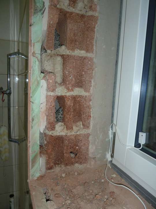

Also es wird derzeit in Regie gemacht. Werde versuchen, ein Bild von so einer "Laibung" einzustellen. Neue Fenster wurden in einer 2.Mauer montiert und die alte Mauer ausgeschnitten, deshalb schaut das so desolat aus.
2013/2013013031520.JPG
Die Laibungen sind ca. 31 cm tief, wovon nunmehr nur noch ca. 25cm zu verspachteln sind.

@Susiratlos - Das Foto das Du hier zeigst hat mit verspachteln noch nichts zu tun.
Das gehört zuerst Verputzt, zuerst grobputz mit roten Ziegelstücken für die Vertiefungen und nach einigen Tagen wenn es getrocknet ist entweder Feinputz oder Spachteln.
Aber schon einige Tage trocknen lassen sonst hast im Feinputz oder verpachtlung Risse.

Wie wig117a richtig schreibt, zum Verspachteln ist da noch nix.
Abkehren, anfeuchten, mit Putz anebnen, den schön trocknen lassen, und dann den Glattstrich machen.
