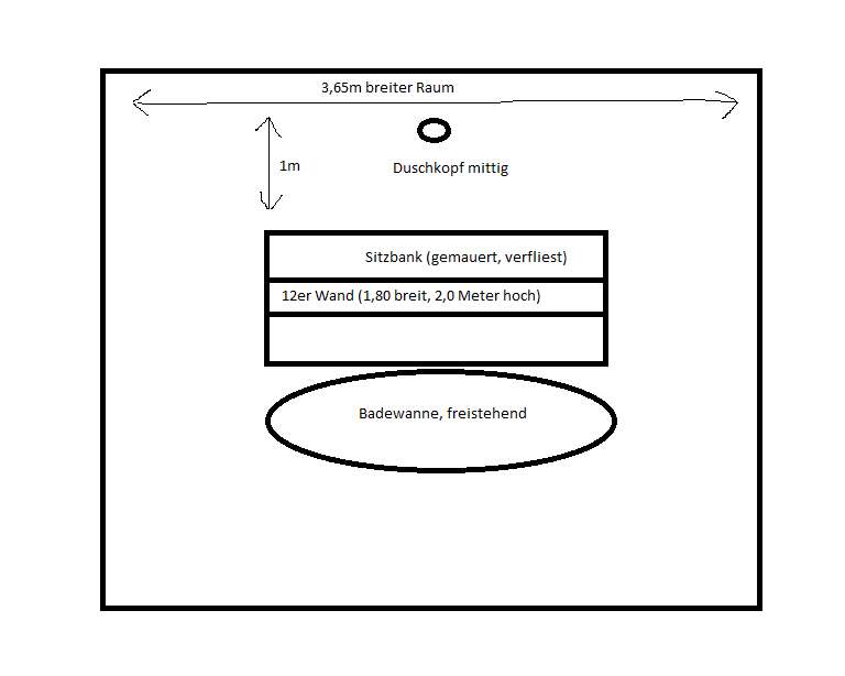

  •  Woedas
30.1.2013  (#3)
Hier mal mein Paint Meisterstueck zum besseren Verstaendniss ;)
2013/20130130774150.PNG
Meine Frage nun: Gefaelle ueber die gesamte Breite oder reichen die 1,80 ?
MfG
  •  ThinkAbout
30.1.2013  (#4)
ich würde das Gefälle so aus bilden wie ihr eventuell auch eine Duschabtrennung anordnen würdet. Wenn ihr nämlich doch irgendwann mal auf den Geschmack einer Duschabtrennung kommt, dann ist zumindest das Gefälle schonmal richtig angeordnet.
Ohne Duschabtrennung kann ich mir gut vorstellen, dass das Bad öfter mal überschwemmt sein wird.
Gruß
ThinkAbout
  •  Sebastian_wien
30.1.2013  (#5)
@Woedas - wir haben eine halboffene Dusche mit 1m x 2m wobei der Duschbereich bei uns nur auf die Hälfte der Dusche beschränkt ist und davor der 'Eingang' liegt. Daher führt unser Gefälle genau in die Mitte der Fläche. Beim Duschen kommt es so gut wie nie vor, dass größere Wassermengen aus dem 1m Bereich rausspritzen. Natürlich gibt es Wasserspritzer, aber die sind weit weniger, als die nassen Stellen die wir mit unseren Füßen beim Abtrocknen verursachen....dafür sind es ja Fliesen geworden emoji
In deinem Fall würde ich daher die Rinne vor der gemauerten Sitzbank oder eben an der Wand unter der Armatur machen und das Gefälle über die volle Breite der Bank ausführen. Ein guter Fliesenleger wird vermutlich den Übergang zwischen dem restlichen Raum und der Dusche so ausführen, dass es keine Kante gibt. Bei uns hat er es in beiden Bädern recht gut geschafft (dank 20% mehr Fliesenkleber, aber was solls...ist ja für die nächsten Jahrzehnte gebaut)

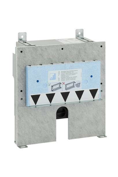

  •  mabu
30.1.2013  (#7)
@Woedas: Welchen Wandablauf werdet ihr verwenden? Wir wollen auch eine halboffene Dusche ( 90x~180 ) machen
  •  Woedas
30.1.2013  (#8)
@mabu: Uniflex Duschelement H34 von Geberit, aber vorsicht bei Zwischenwaenden, diese muessen min. 12cm stark sein.
http://www.google.at/imgres?q=Uniflex+Duschelement+H34&um=1&hl=de&safe=active&sa=N&tbo=d&biw=1280&bih=933&tbm=isch&tbnid=dgfxUJnH9d7qTM:&imgrefurl=http://www.geberit.at/de_at/target_groups/architect/products_architect/showers_1/elements_1/elements.html&docid=ViWeXiSqijZn5M&imgurl=http://www.geberit.at/master/content/media/global_media/countries/products/sanitary_systems/shower__and_bathtubsystems/img_610035_Shower_cover_chrome-plated.jpg&w=593&h=472&ei=ONcIUcDDG4vWsgaNnYCIDg&zoom=1&ved=1t:3588,r:11,s:0,i:113&iact=rc&dur=1077&sig=102755152681918162852&page=1&tbnh=179&tbnw=229&start=0&ndsp=25&tx=152&ty=97
MfG

  •  dvp
30.1.2013  (#10)
@Woedas: Braucht man das ganze große Vorwand von Geberit, oder stemmt man nur unten in der Wand (H x B x T / 34 x 42 x 12 cm)? Eigentlich 12 cm Tiefe bedeuten, dass die ganze Zwischenwand durchgestemmt wird, oder?
Außer die Moglichkeit zur normale Verlegung der Fußbodenheizung und Estrich, was für zusätzliche Vorteile bringt dieses Element gegenüber z.B. 3x billigere Duschrinnen auf ebay:
http://www.ebay.at/itm/Duschrinne-Duschabfluss-Bodenablauf-Badablauf-Duschablauf-Edelstahl-befliesbar-/200768440418
Wo hast du das Geberit Teil gekauft und zum welchen Preis?
Hallo Woedas,
hier gibt es dazu Erfahrungen und Preise: Duschbereich ?
  •  Woedas
31.1.2013  (#11)
@dvp - Nein brauchst nicht, sieht dann so aus --->
2013/20130131119121.JPG.
Und ja, bei uns sah man den Wandablauf vom anderen Raum....aber nur teilweise, wurde dort gut genetzt und verputzt.
Für mich sind die Vorteile auch noch das du nie drauf steigen kannst und ich es nicht wirklich sehe. Leichter zum abdichten sollte es auch sein ...den auf der wand steht nicht ganze zeit beim duschen das wasser ...aber ist wahrscheinlich eine Glaubensfrage ....
Hab den über einen guten freund gekauft ...glaub -50% oder so. Und vonwegen 3* billiger Duschrinne, würd da aufpassen was ich mir in den Estrich lege ;) Lieber ein paar Euros mehr ausgeben und auf der sicheren Seite sein.
