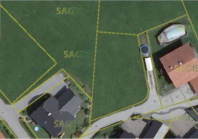

In der Bildmitte unser Baugrund
2013/20130202693065.JPG

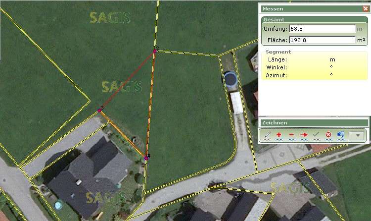

hier rot markiert die Kauffläche
2013/20130202779689.JPG

M.W. braucht es bei einer Grundstücksteilung (um eine solche handelt es sich hier ja) IMMER eine Vermessung durch autorisierte Vermesser.
Dafür sind diese ja da (und lassen sich das auch gut bezahlen!).
Diese hier(selbst vorgenommene "Vermessung") erfüllt mit Sicherheit nicht die erforderlichen Vorraussetzungen für die grundbücherliche Einverleibung (exakten Koordinaten im Bezugssystem der Vermessung, ...)
