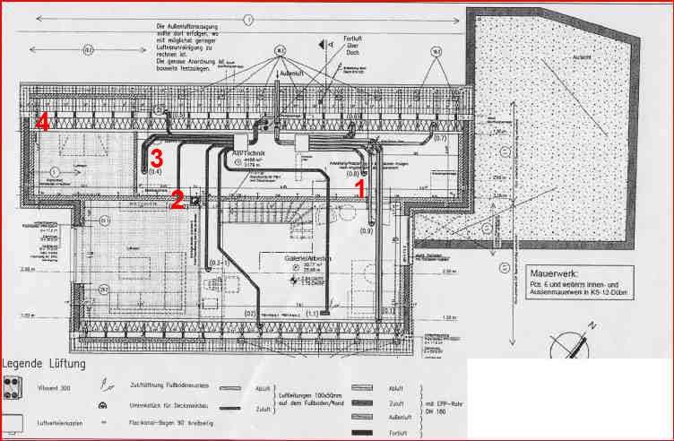

wir sind zur Zeit am bauen und ich bin jetzt bei der KWL KWL [Kontrollierte Wohnraumlüftung] Installation, zusammen mit unseren HB.
Der hat die Lüftung bei Viessmann berechnen lassen und mir einen entsprchenden Verlegeplan gegeben.
Ich habe mal den Plan hochgeladen. Drei Punkte habe ich, die ich nicht verstehe oder die ich gerne anderes machen würde.
2013/20130126206996.JPG
- Im Flur (1) ist eine Abluft, kann ich die entfallen lassen und den Flur als Überströmungsbereich nehmen? Alle anderen Anbieten haben das so gemacht, nur nicht Viessmann.
- Im Galariebereich (2) wird in 3m Höhe eine Zuluft installiert. Macht es Sinn diese weiter nach links (zum Fenster) zu verschieben?
- Im Schlaffzimmer (3) wollte ich die Zuluft nach links verschieben (4), wäre das nicht besser? Die Zuluft wäre dann in ca. 3,2m Höhe (offener Bereich) oder in die Seitenwand installieren. Da später evtl. mal eine Tür vorm Schlafzimmer kommen soll.
Unserer HB, meint das wäre alles OK und ich könnte das machen. Aber ich glaube nicht, das er sich damit wirklich auskennt. Leider gibt es auch keinen Luftungsbauer. Aber das ist ein anderes Thema.
Noch ne letzte Frage, die Viessmann 300 KWL KWL [Kontrollierte Wohnraumlüftung] hat eine Fernbedienung mit OpenTherm Bus. Ich möchte aber gerne einen Stufenschalter anschliessen. Viessmann sagt, dass das bei den neuen Geräten nicht gehen würde, denke das die das nur nicht wollen (Garantie...). Die Platine sieht aus, wie die von der Wolf KWL KWL [Kontrollierte Wohnraumlüftung] und da geht beides (also entweder Bus oder Stufenschalter). Hat da jemand Infos drüber.

@mfrey - Hallo, mit den wenigen Infos ist auch wenig anzufangen.emoji Du solltes mal die Pläne der ganzen Anlage ins Formum stellen. Auch einen Gebäudeschnitt. Nur damit alle Zusammenhänge erkennbar sind.

mir fällt nur wenig ein, - Wenn im Vorzimmer Schuhe stehen, Garderobe mit verrauchten Gewand ist eine Abluft eine tolle Sache!
Stufenschalter finde ich auch besser (habe bei meiner KWL KWL [Kontrollierte Wohnraumlüftung] nur Menütasten...)
Dein Verlegeplan scheint schwer in Ordnung - weil kaum Biegungen eingebaut und insgesamt Längen vermieden scheinen!
Machst du eine Sole Erdvorerwärmung?
Die hilft nicht nur im Winter, sondern gibt auch Kühle im Sommer.
