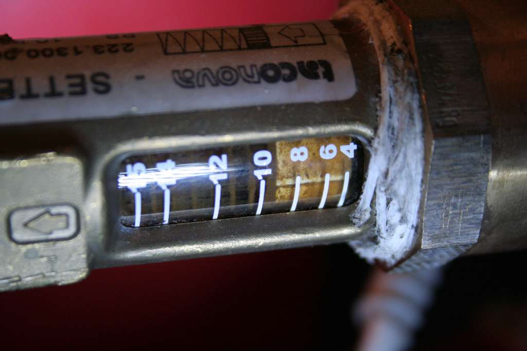

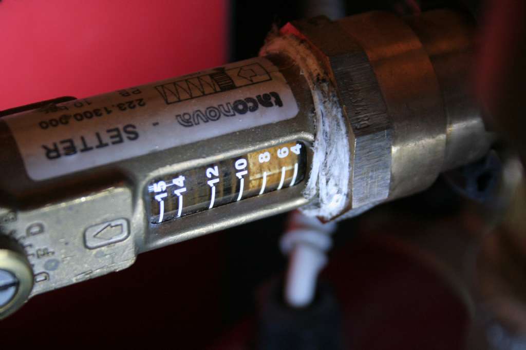

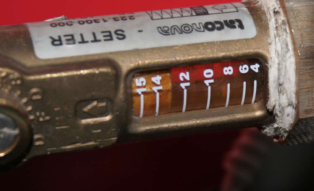

blieb nur ca. 25 G. C. Der Installateur fand raus, dass der Filter mit bräunlichem Schlamm vollgestopft war – dass solte die Ursache gewesen sein; danach hat er die Anlage gespüllt und

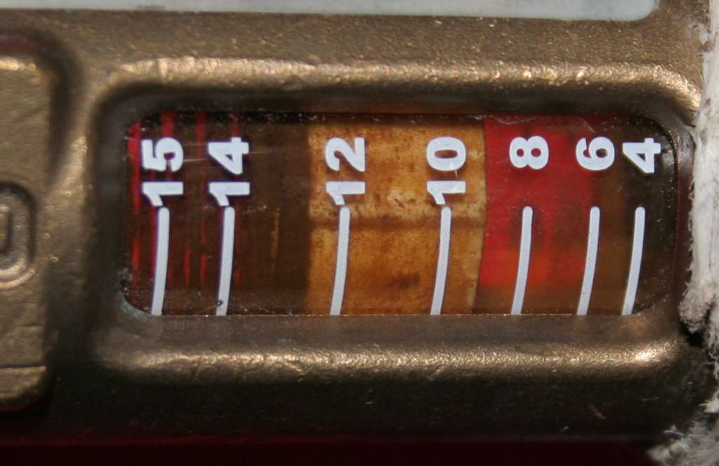

vorbehandeltes Wasser eingefüllt. Tacosetter-Display ist seitdem etwas klarer aber noch immer schmutzig (siehe Bild).
Mir würde auch kein Protokoll ausgehändigt. Die Rohrleitungen des NT Heiz- und Nutzwasser-kreises bestehen aus Kupfer, Rotguss, PVC (BH) sowie auch verzinkten Teilen.

Hier noch ein Paar NT-Wasserkreis Fotos am Tacosetter(aktueller Stand, nach zweiter Spülung, mit vorbehandeltes Wasser, bzw. es sollte wenigstens sein, leider kein Protokol bzw. Nachweis):

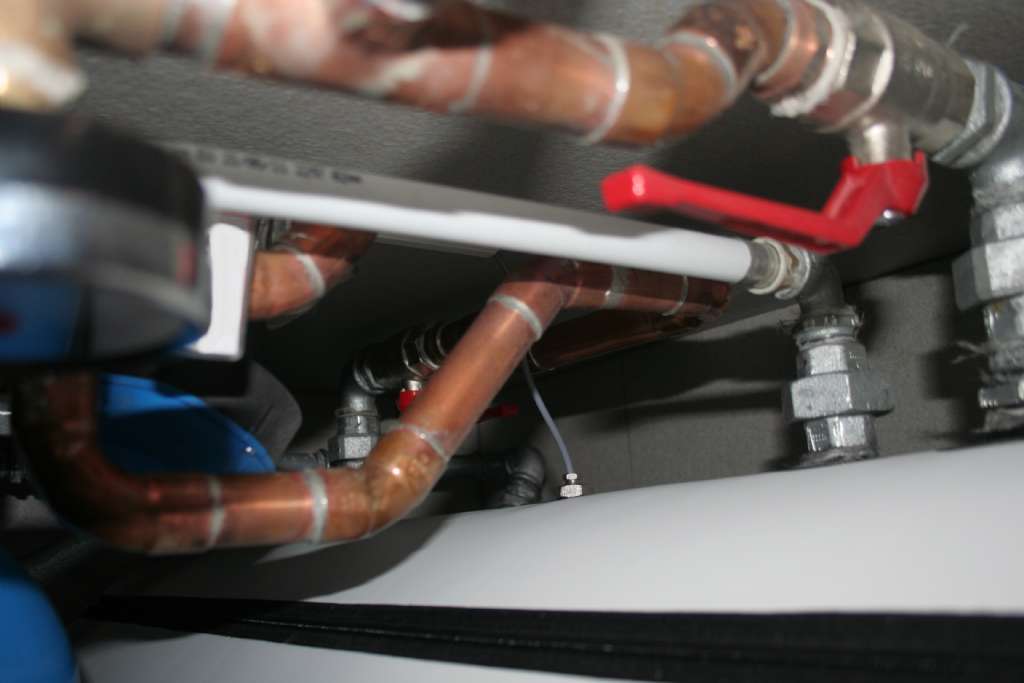

@alihud - Zu den Fotos. Wenn ein "Fachmann" Armaturen mit einer Rohrzange "behandelt" und Gewinde zwischen Messingteilen mit Hanf abdichtet (schaut jedenfalls so aus) kann das schon was bedeuten. emoji Nix Gutes!

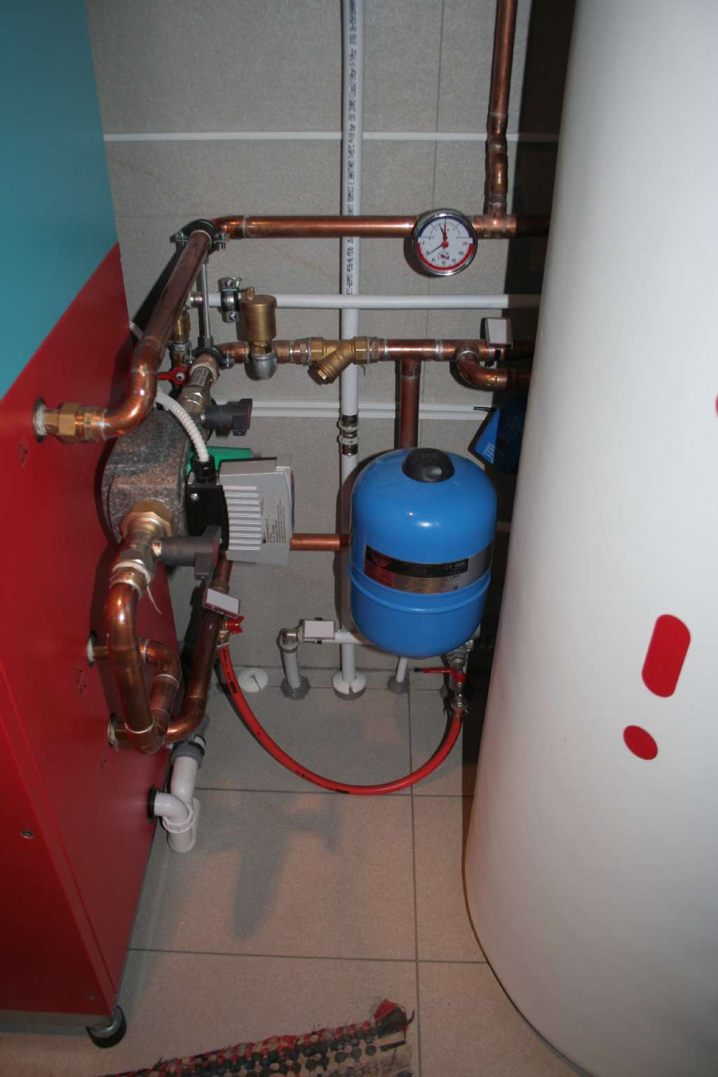

Hast Du auch Fotos von der Anlage selber? Alle Anschlüsse ans D&W - Gerät und an den Speicher mit möglichst allen Armaturen abgebildet!
Damit man sich ein besseres Bild machen kann.
Und die „Zahlungsverzögerungen“ dürfen nur den/die betroffenen Anlageteile beinhalten. Aber da können Dir - eventuell - andere Forumsteilnehmer bessere Ratschläge geben.

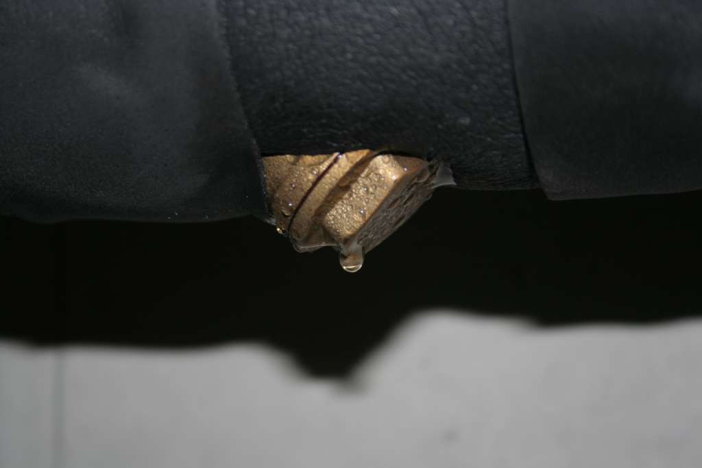

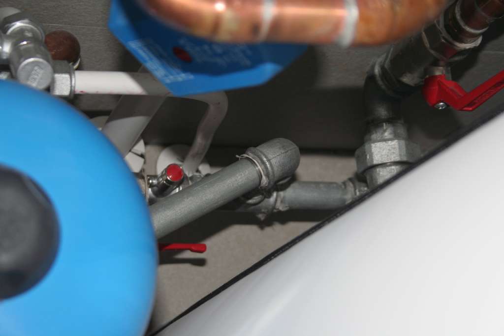

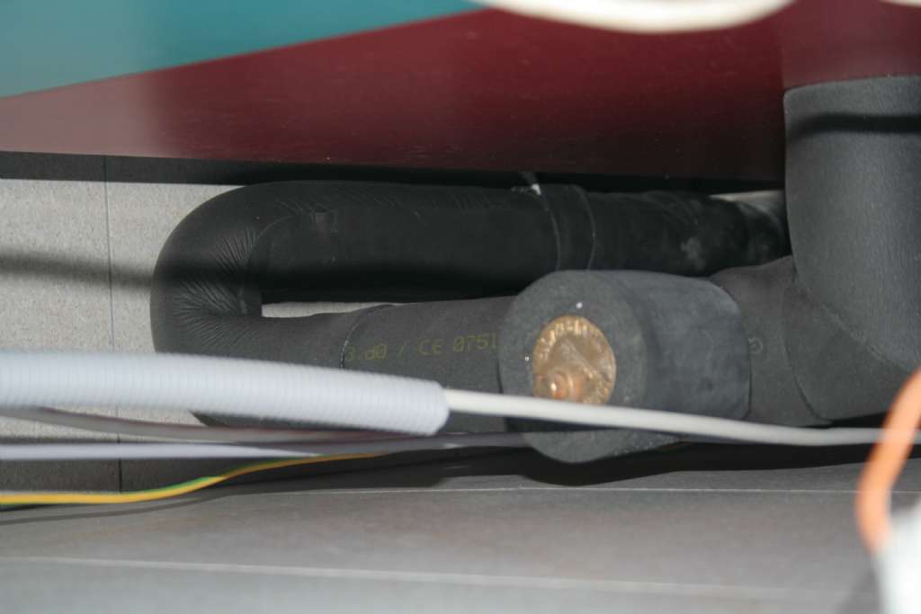

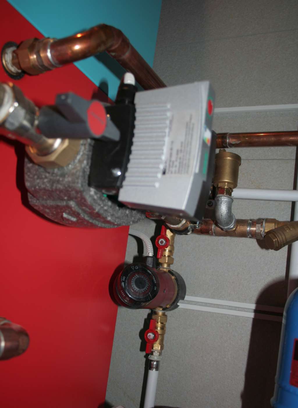

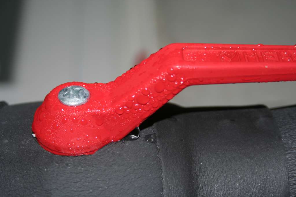

Bild 1,8,9: Sole Kreis im Keller (wegen Platzmängel in Technikraum im EG). Die Teile schwitzen schon jetzt, was kommt dann im Frühjahr...
Bild 10: VK Bodenheizung.

@alihud - Zu Deiner Antwort: Ob Hanf oder Kunststoff ist hier – vermutlich – das kleinste Problem.
Zur Frage „spülen“: Macht im Moment wenig Sinn. Ich denke, dass die Anlage - nach der Mängelbehebung – so oder so neu gefüllt werden muss. Darauf achten das dies mit „entmineralisiertem“ Wasser geschieht.
Zu den Fotos:
Der Verteiler/Sammler Sole/Erdsonden:
- Dieser Teil schaut noch am fachgerechtesten aus. Aus meiner Sicht fehlt hier die Abstellbarkeit (sollte bei Vor- und Rücklauf sein) der einzelnen Sonden. Kann man tolerieren. Die Dämmung ist unzureichend. Nacharbeiten!
Der Rest der Installation ist - jedenfalls soweit erkennbar – Marke „Chaosclub“! emoji Gilt auch für den Elektriker, ist aber nicht mein Thema.
Ich sehe das so:
- Die diversen Abstellungen sind kaum bis nicht zugänglich. Damit kann man leben.
- Es fehlt praktisch jede Dämmung. Sollte über Alles mit 40 mm gedämmt sein. Nacharbeiten!
- Es sind verschieden Materialien im Verbund miteinander verarbeitet. Kupfer, Messing, verzinkter Stahl! Hier entsteht - unter Anderem – elektrochemische Korrosion. Das ist eine grobe Fehlkonstruktion emoji (mal googeln) und muss geändert werden.
- Beim FBH FBH [Fußbodenheizung]-Verteiler stehen Druckunterschiede an, die ich nicht zuordnen kann. Man kann es auch schlecht lesen.
- Über die Funktion der Anlage hast Du ja schon berichtet. Das muss korrigiert werden.
Zusammenfassend kann ich nur nochmals den Hinweis geben: Setz Dich mit Deinem Lieferanten zusammen und versuche das auf die Reihe zu bringen. Beim Stand der Dinge bist Du gut beraten, wenn Du einen unabhängigen Heizungsexperten beiziehst und die ganze Anlage überprüfen lässt. Das bringt Dich auf Augenhöhe mit Deinen Gegenübern.
