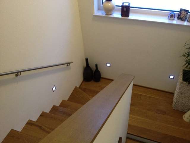

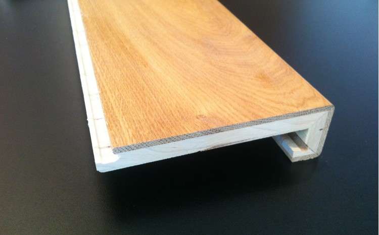

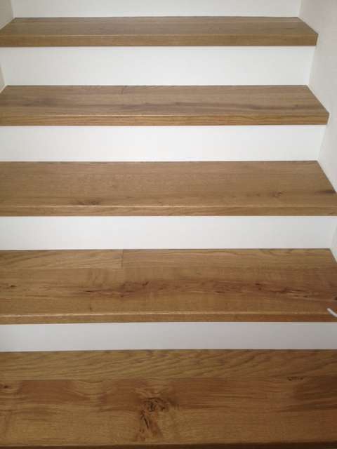

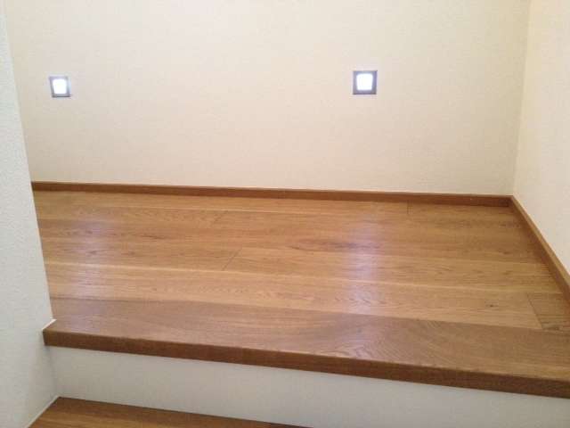

23.1.2013  (#10)
@bono: das ist meine treppeemoji
2013/2013012354638.JPG
detail stufenkantenprofil
2013/20130123368678.JPG
podest mit leisten und led´s
2013/20130123900630.JPG
den handlauf haben wir nicht aus parkett, den hat mir ein tischler aus eiche in einem stück gefertigt und mit anleimer versehen. wurde dann einfach geklebt - hält bombe

  •  teslason
23.1.2013  (#14)
@speedcat - Blenden die Led´s nicht wenn du die Treppe rauf gehst? Schaut so aus, als würden di nach vorne abstrahlen, oder seh ich das falsch?
Ich persönlich hab mich nicht über solche drübergetraut, würd mich aber interessieren, weil ichs noch nie in natura gesehen hab...

@katze auf drogen - danke feur die Bilder-schaut eh super aus haett echt gedacht das das ganze brettln sind.
Das sieht so dick aus aber parkett ist ja nur ca 13mm oder so dick!? steht die Kante dann einfach ueber?
  •  salu2
23.1.2013  (#16)
Anleimer oder "umbiegen" - manche Parkettbodenhersteller bieten auch sogenannte Stufenwinkel an. Dabei wird eine Diele 2x oder 3x längs im 45 Grad Winkel auf Gehrung geschnitten und verleimt.
z.B. hier
http://www.parketthaus.at/de/Stiegen-/-Trittstufen
2013/20130123120204.JPG
das kann aber eigentlich auch (fast) jeder Tischler und ist nicht selten deutlich billiger emoji

23.1.2013  (#18)
anleimer ahb ich nur seitlich, beim ersten bild. hat der tischler vor ort gemacht, ist ne ziemliche fummelei.
ansonsten sind´s stufenwinkel, wie salu schrieb.
auf die rohbetonstufe kam eine osb-platte rauf. erstens zum ausgleichen und einrichten, zweitens erreichte ich so meine gewünschte stärke.
da drauf wurde das parkett dann geklebt.

@teslason: nö, das blendet gar nicht....

24.1.2013  (#20)
bono, ja, die sind fix fertig vom werk, den anleimer seitlich beim ersten foto hat mir der tischler vor ort gemacht.
hab die treppe heute morgen fotografiert:
2013/20130124994074.JPG
das sieht man gut den handlauf
2013/20130124278026.JPG
mittlerweile ist auch der handlauf montiertemoji
  •  samoth
24.1.2013  (#21)
@speeeedcat - täuscht das auf dem Foto, oder ist die erste Stufe nach dem Podest (bei den Flaschen) tatsächlich schräg?
Hätt´ ich so noch nie gesehen...
