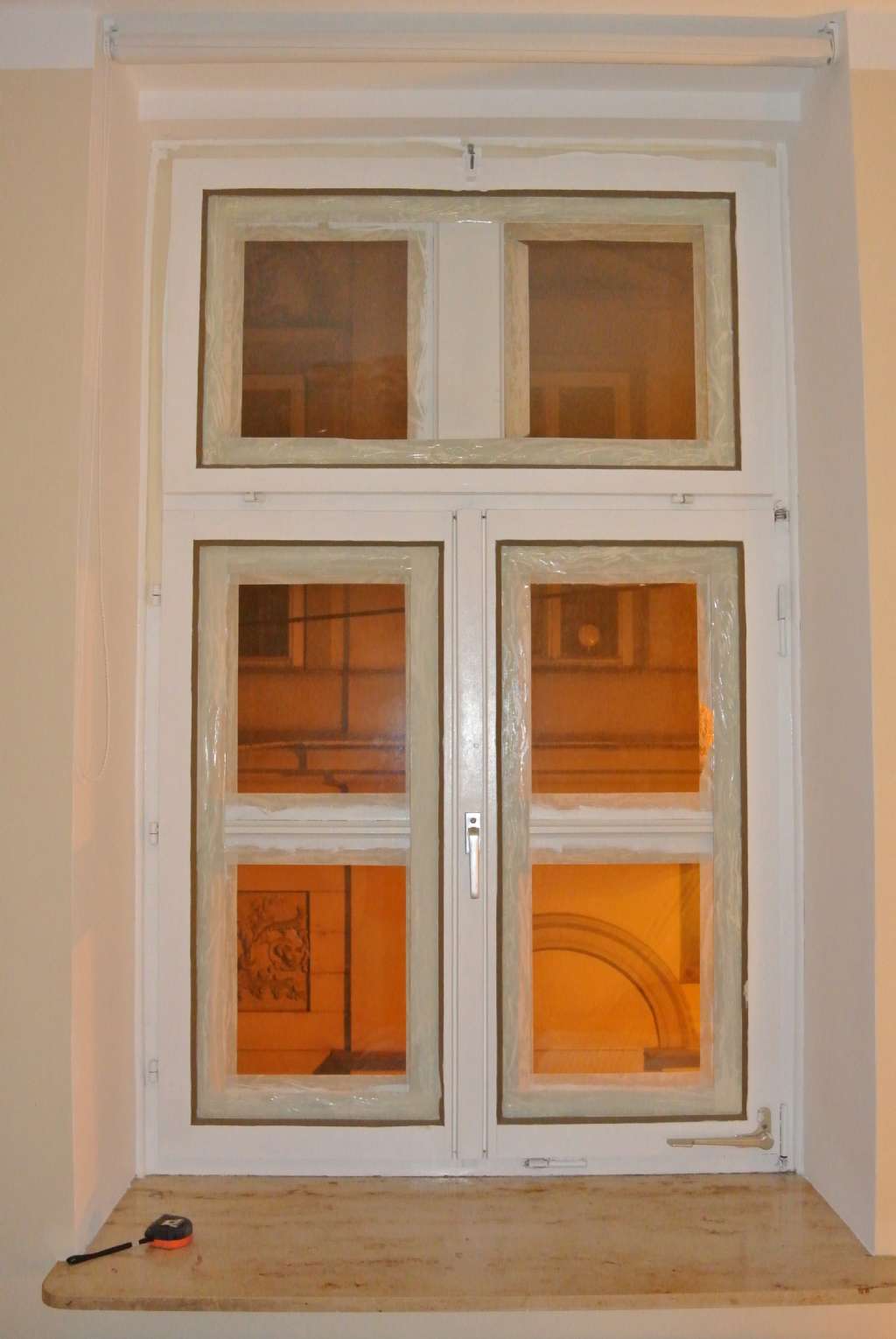

Anfang April 2012 habe ich meine erste eigene Wohnung bekommen. Sie befindet sich in einem "Ausgehviertel". Ich habe absolut keinen Straßenlärm, jedoch rauben mir grölende Partypeople den Schlaf. Das dem so ist war mir von Anfang an bewusst, trotzdem möchte ich nun beim Fenster im Schlafzimmer nachbessern.
Da ich ein absoluter Fensterlaie bin versuche ich mal die Situation zu beschreiben:

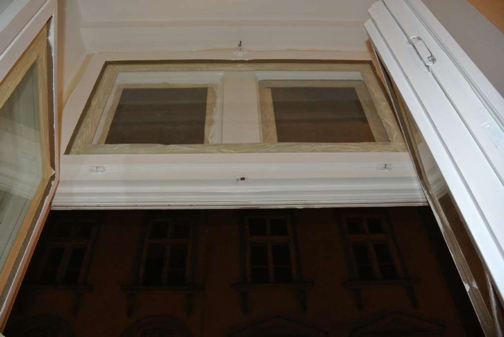

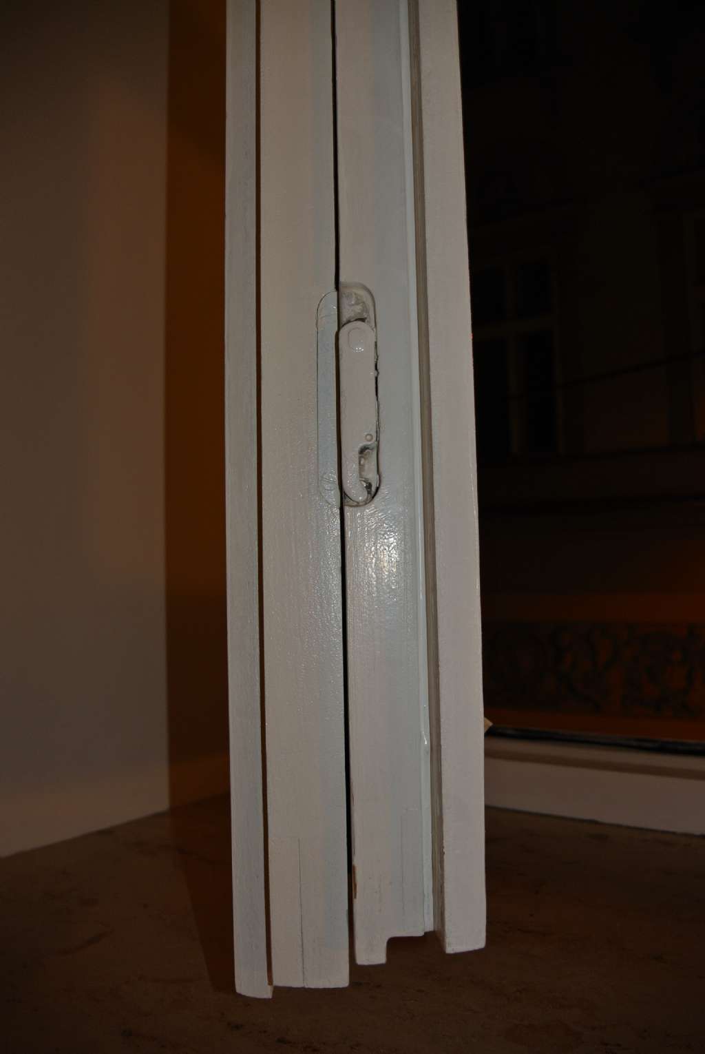

Ich habe ungefähr 45cm starke Außenwände. Derzeit ist ein Holzrahmenfenster mit 2-fach Verglasung eingebaut. Es ist kein altes Kastenfenster mit 20cm Luft dazwischen, sondern ein "Mittelding". An die aüßeren Flügel wurde ein zweiter Flügel montiert. Nun kann man mit zwei kleinen Hebeln die beiden Flügel aufschwenken. (Ich hoffe das ist halbwegs verständlich erklärt)
Im Zuge er Umbauarbeiten hat mir ein sehr guter Freund (Glasermeister) angeboten, die Scheiben zu tauschen. Eingebaut waren 3mm Scheiben (lt. Glaser miserable Qualität).
Er hat mir nun in überall 4mm VSG Scheiben eingebaut. Da es bei diesen Fensern nichtmal eine Dichtung gab, habe ich beim Einbau verschiedenste Dichtungsbänder aus dem Baumarkt verwendet. (P-Profile, E-Profile, I-Profile,...)
Ein Unterschied zu den anderen Fenstern ist deutlich zu hören, aber für einen ruhigen Schlaf reicht es leider noch nicht aus.
Da ich relativ dicke Außenmauern haben, habe ich mir nun überlegt ein hochwertiges Fenster zusätzlich zum alten einzubauen. Vom Fensterrahmen des alten Fensters zur Kante Innenmauer habe ich 36cm tiefe. Das neue Fenster soll mit der Innenkante abschließen. Ist dies überhaupt möglich? Ich nehme in Kauf, dass ich das alte Fenster nichtmehr ganz öffnen kann.
Macht es Sinn das alte Fenster einfach so zu lassen und das neue hinten dran zu montieren?
Anbei drei Fotos welche die Situation verdeutlichen sollen:
(Das Klebeband auf den Scheiben kommt weg sobald es wärmer wird und ich den Kit gestrichen habe. Hätte nicht gedacht, dass Kit so lange aushärten muss)

viel vergnuegenbeim entfernen der klebebaender! die sollten immer noch am selben tag entfernt werden sonst gehen sie gar nicht gut runter! die fenster die du beschrieben hast heisst verbundfenster oder reformfenster. natuerlich kannst du ein zweites fenster davor machen aber wie du schon schreibst geht das andere nicht mehr auf. und das ist nicht empfehlenswert. so leid es dir um das frisch gerichtete fenster tut, haus raus und mach ein gescheidtes rein. ich habe in meiner wiener wohnung katzbeck holz alu d1 fenster mit 3 scheiben a 4 mm, nicht einmal schallschutz und es ist laermmaesig nicht einmal schlecht. wenn du ein schallschutzglas nimmst, z.b. 8 mm vsg, 6 mm float und 4 mm float hast du einen guten wert. ich habe mein fenster nur 2 flueglig gemacht der obere fluegel dreh kipp und unten nur 1 fluegel mit einem senkrechten kaempfer in der mitte dass die ansicht gleich ist. die fenstergroessen sind ziemlich gleich wie deine ( wiener normfenster der jahrhundertwende) gekostet hatmein fenster allerdings im einkauf incl. mwst ca. 900.-- im verkauf mit schallschutzglas und montage wirdt du ettwa 1 500.-- rechnen muessen. in kunststoff weiss vielleicht 1 100.--

Gleich im Anschluss kommt dann noch ein Fensterverkäufer und begutachtet die Situation. Laut ihm ist es vielleicht sogar möglich ein Fenster einzubauen bei dem das aüßere trotzdem geöffnet werden kann. Hierzu muss das Fensterbrett weg und statt des Standardrahmens soll unten eine Leiste zum Einsatz kommen welche normal bei Terrassentüren verwendet wird. (viel flacher)

ist eine option - oder du spitzt innen soweit auf dass sich das mit dem unteren profil ausgeht. bei der bodenschwelle wirkt meistens nur eine dichtung und beim schallschutz solltest du 3 haben (wäre gut) ich würde dann soviso nur ein einflügliges fenster innen machen da du die ansicht eh schon aussen "fabrizierst" (ist schallmässig auch besser und billiger)
