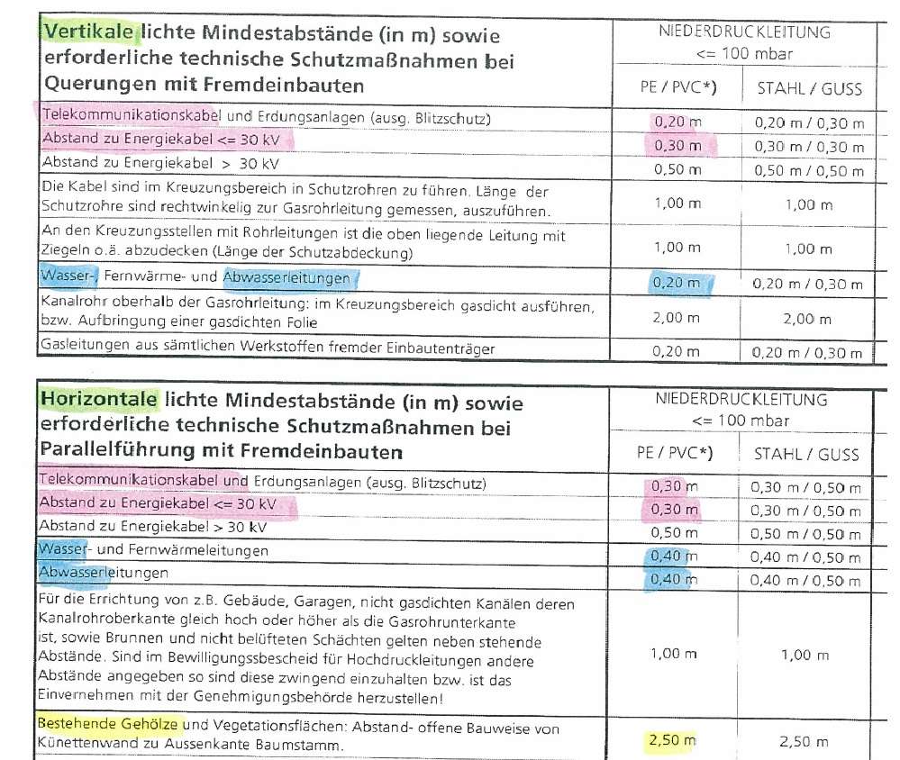

Vorsicht mit Gas - hier gelten nicht nur horizontale sondern auch vertikale Mindestabstände; für NÖ bzw. EVN gilt:
2013/20130124562633.JPG
lg, minmax

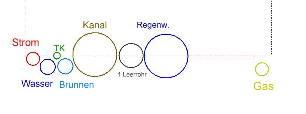

Wäre die Künette so denkbar? - Holla,
bin gerade dabei die Künette zu planen und habe eine Skizze angefertigt; das Ganze ist in NÖ; mir sind lediglich die Sicherheitsabstände zu Gas bekannt, der Rest scheint latte zu sein, richtig?

@minmax - ich denk mal nicht, bei uns ist das untereinander, da gab es vom Versorger ein genaues Profil wie eine "Mehrsparten-Künette" auszusehen hat
Oben bei ca. 80cm = Erdgas, Telekom, Strom nebeneinander, ca. 20cm Abstand
Unten bei etwa 1,50 ist das Wasser
7.8.2013  (#9)
Is leider ned ganz PolnischeTelekom und Strom angrenzend sehens bei uns auch nicht gern, da die Stromkabel anscheinend geschirmt sein sollten für eine von Dir abgebildete Künette -> sind aber die wenigsten!
Kein Problem:
- Leerrohr neben Kanal
- Kanal neben Regenwasser
- Gas mit genügend Abstand
- Ortswasser kann ich nicht beurteilen, da haben die Wasserversorger meist eigene Vorschriften...
Die unterschiedliche Höhenlage solltest halt trotzdem berücksichtigen - oder liegt dein Kanal genau auf 1,20 bis 1,40 u.N. wie die Wasserleitung? emoji

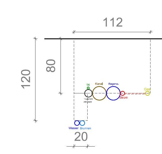

aktueller Stand - nach Rücksprache mit Sani und Elektro
2013/20130808410838.JPG
8.8.2013  (#13)
Verlangt wirds nicht, bei uns liegts halt irgenwo da drinnen...
Die genaue Höhenlage kriegst eh vom Wasserwerk / Wasserverband, aber die nun gezeichnete schaut schon realistischer aus...
Kanal nur 0,80 unten? Kein Keller oder liegt der so hoch?

nö, kein Keller, reichen hier die 0,80 nicht aus? Mein Sani meinte, im Prinzip kann man hier treiben was man will, geprüft wird eh nicht (ausgenommen, dass er die Tiefen und Abstände für Wasser, Gas einhalten muss)
  •  chris5020
8.8.2013  (#15)
Auffallen wird es erst dann, wenn es Probleme gibt, also z.B. die Telekomleitung Störungen hat, weil zu nahe an der Stromleitung, oder die Wasserleitung hin ist, weil diese zu weit oben liegt und damit abgefroren ist.

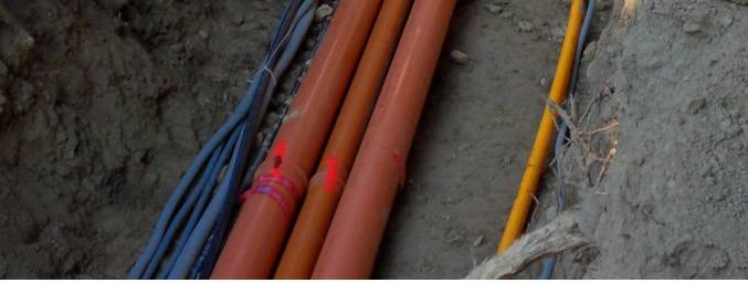

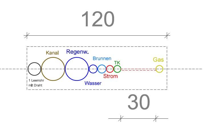

Letzten Freitag wurde die Künette zugeschüttet, am Ende poste ich nun das Ergebnis und kann sagen, dass es uns ganz gut gelungen ist die Vorgaben umzusetzen. Ich glaube nicht, dass es DIE perfekte Künette gibt, wenn nahezu alle Medien darin verlaufen müssen, hier und da kommt man ins Grübeln ob das alles so geht, aber nach dem Zuschütten gilt vorerst: aus den Augen aus dem Sinn.
2013/20130905263912.JPG
2013/20130905235011.JPG
Die Tiefe war durchgehend bei 1,10-1,20m, daher haben wir das Wasser nicht extra tiefer bzw. die anderen höher gesetzt.
