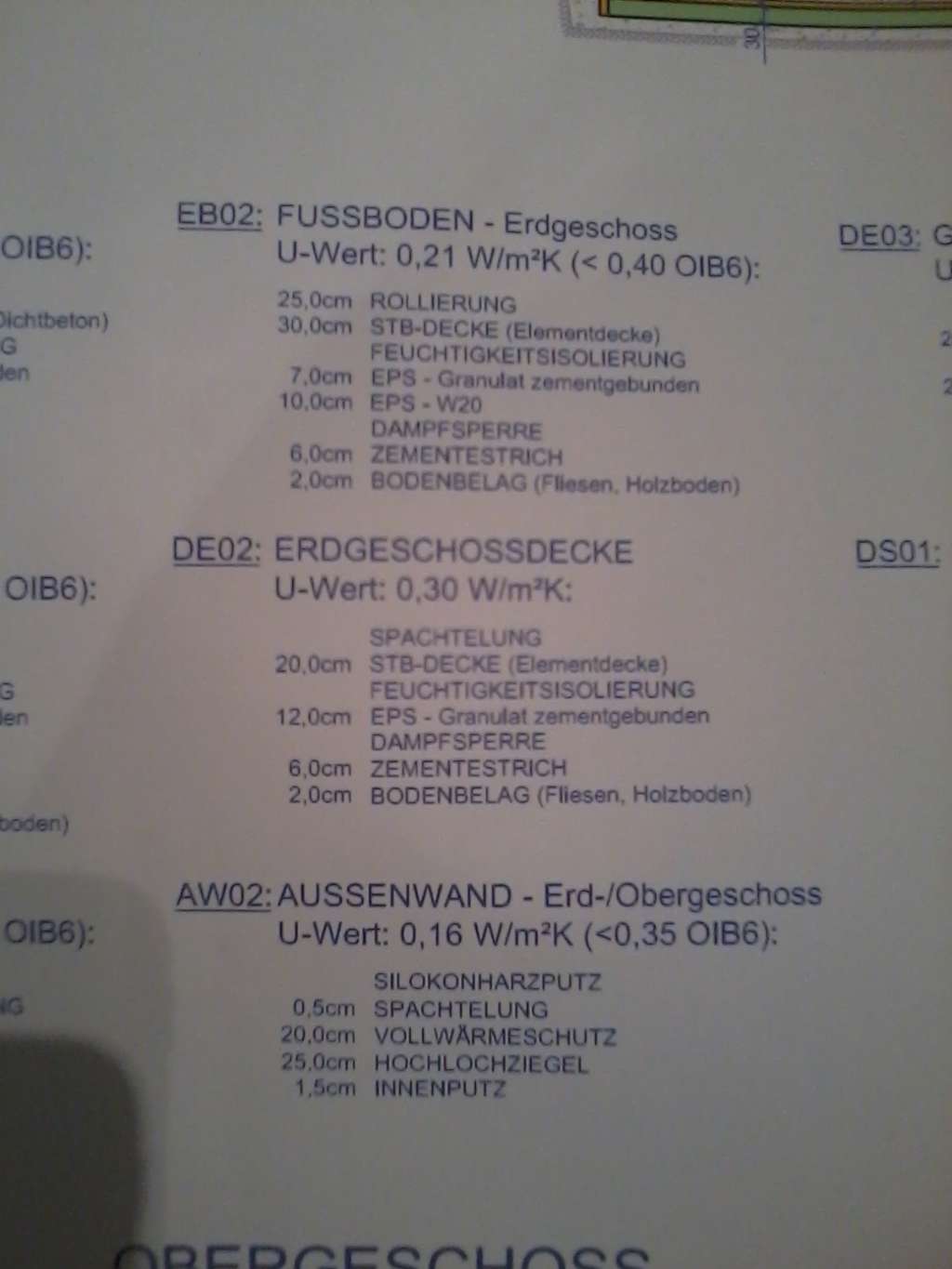

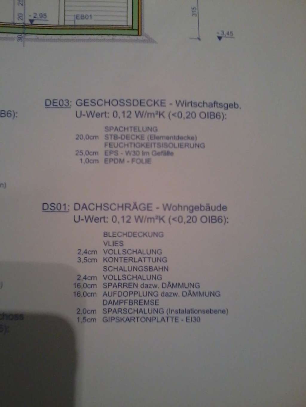

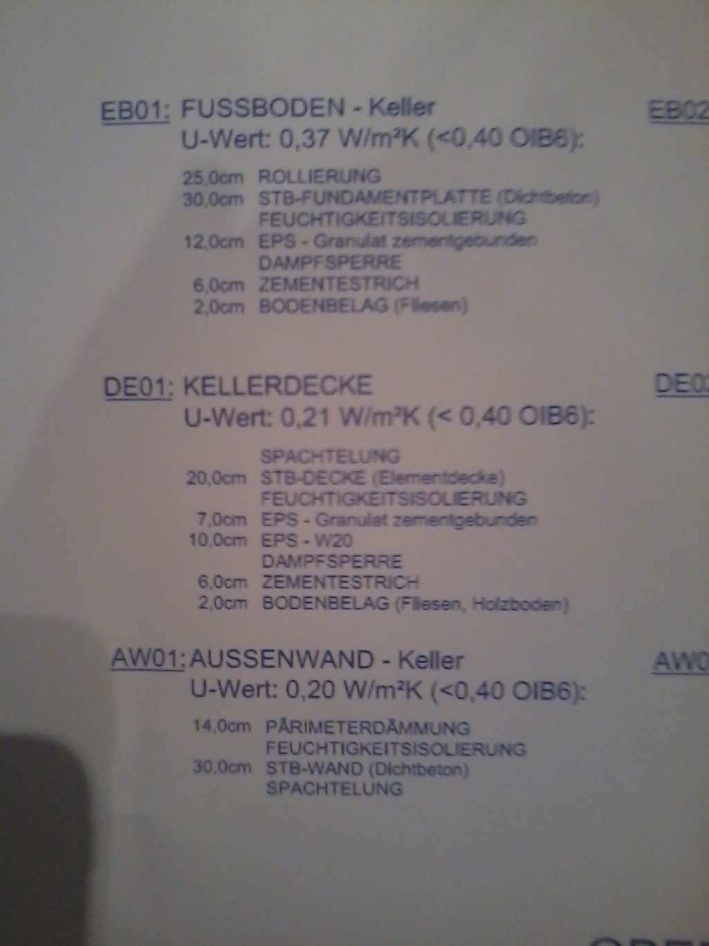

Wäre toll wenn ihr euch mal den Aufbau (laut Einreichplan) ansehen könntet!

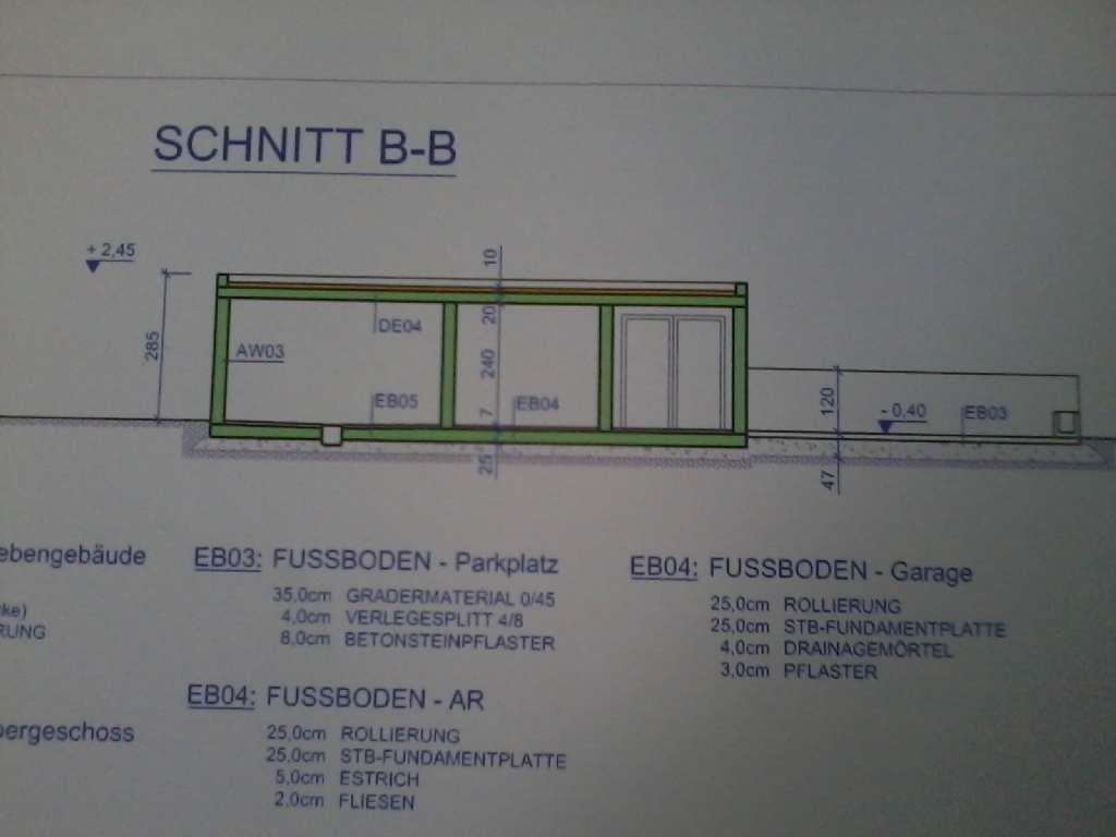

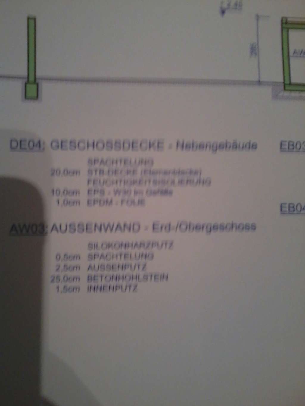

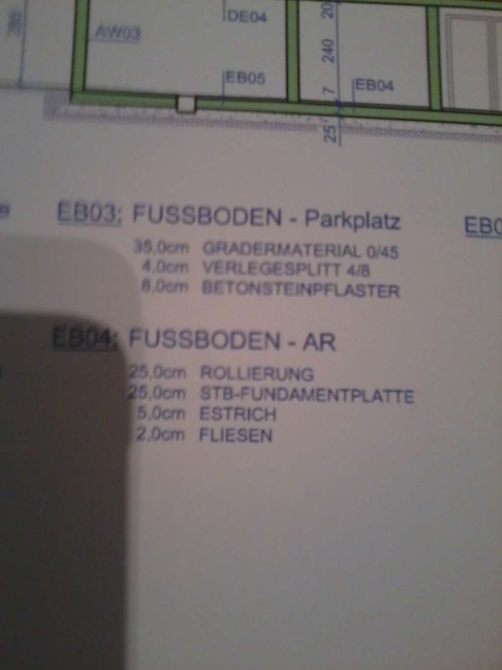

interessant - du pflasterst deine Garage? ich hoffe mal AW03 gehört nur zur Garage, weil ungedämmt.
EB02 sieht bei mir ähnlich aus wie bei mir im Keller, aber als reine Bodenplatte ist die etwas wenig gedämmt. Ohne Keller würd ich mir überlegen ob nicht eine Aussendämmung sinnvoll wäre.
Innen hab ich (im Keller) statt der Schüttung und den 10cm EPS gleich 20cm EPS genommen und werd die paar Schlitze ausschneiden und nur diese mit den Schüttung füllen.
Bei der AW02 nimm EPS-F+ statt dem normalen, dann hast statt 0,16 vermutlich 0,12 wie ich.
OK, irgendwie hast unter Teilen sichtlich doch einen Keller?
Wenn der nicht nur als Lager dient würde ich noch etwas dämmen, sonst wird es egal sein.

Also die Garage ist ein Caport das an einer längs einer breit, + eine halbe längs Mauer geschlossen ist.
Deshalb ist es als Garage bezeichnet. Bleibt aber offen ohne Tor, Boden wird eine Beschichtung.
So hier auch noch die Schnitte
2013/20130120954661.JPG
Carport (Garage), Abstellraum, Eingangsportal, und Parkfläche
2013/201301203994.JPG
Haus mit Nebengebäude(unterkellert)

Keine FBH FBH [Fußbodenheizung]? - Bei BT DE-02 (decke eg-og) sowie de-01 (decke kg-eg)fehlt irgendwie die trägerschicht für die fbh... oder bekommts radiatoren?
keine dämmung unter oder ober der bopla? mutig, aber wers gern kalt hat...
bekommt ihr kwl? wenn die als schlauchsystem an der rohdecke verrohrt werden soll, sind 7cm schüttung im eg relativ wenig... sollen dann auch noch wasser und strom am boden verlegt werden, wirds zu wenig sein. dann müssts wieder an den platten rumfitzeln, damit die schön gerade liegen - ist aber suboptimal...
