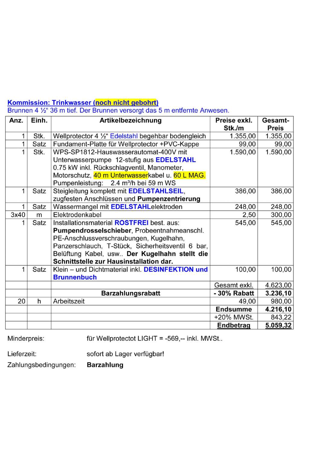

Einziger Wehrmutstropfen wäre dann tatsächlich die Pumpe. Hab mal ein Angebot für unseren Hausbrunnen eingeholt:
2013/20130113458751.JPG
Was sagst zu dem Preis?
13.1.2013  (#5)
Hab den Wellprotector auch mal angeboten bekommen
Der wäre mMn noch verhandelbar - je nachdem, wer den angeboten hat.
Ists der Hersteller würd ich Ihn mal auf den "Messepreis" ansprechen, den sollte man ganzes Jahr bekommen emoji , war bei mir irgendwo unter 1k...
Ists ein anderer, mal beim Hersteller um den Preis anfragen und mit Einbauer abchecken, ob das Material tlw beigestellt werden kann...
Sonst schauts nicht so dumm aus... hast schon einen Brunnenbauer?
Brunnendurchmesser auch checken - wenn Hauswasserwerk UND Heizungsförderpumpe unten hängen sind 4,5 Zoll nicht viel... mein Brunnen ist ca. 20 Meter tief, Literleistung Vorgabe min. 2750/h, bringen tuts bis zur Regulierung 3500/h - und ich hab einen 5/4 Zoll-Schlauch als Zuleitung. Da wirds eng im Rohr...
