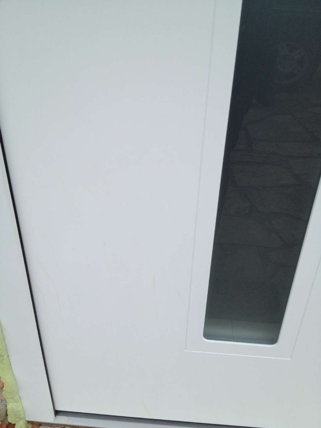

Hallo Gemeinde!
Wieder mal ein Problem, dass ich zu lösen habe.
Kurz vor Weihnachten bekamen wir noch Türen und Fenster ausgetauscht. Binnen kurzer Zeit entstanden an der Haustüre
gelbliche Streifen - siehe Bild. Der Fenstereinbauer wurde herbei geholt.
Er unternahm einige chem. Versuche bis hin zur Schleifpaste, das festklebende Material herunter zu bringen. Zuletzt hat er ein Schleifpapier in der Hand.
Ergebnis: diese Stelle ist nun trüb und man sieht die Schleifspuren.
Er bot eine Summe für den entstandenen Schaden an.
Durch die Behandlung dürfte die Herstellergarantie abhanden gekommen sein und letztendlich würde ich bei Annahme riskieren, dass bei weiteren Verfärbungen, die jetzt noch nicht sichtbar sind, es gänzlich meine Probleme werden (Aluminiumrost??) zumal die schützende Außenschicht abgeschliffen wurden.
Bei "Tante Google" habe ich gelesen, dass Verunreinigungen/Flecken dieser Art noch Wochen danach auftreten können. Durch starke Sonneneinstrahlung könnten weitere Flecken zum Vorschein kommen - Braunfärbung wäre das Endresultat.
Kann man verlangen, dass das Türblatt ausgetauscht wird?
Oder gibt es eine andere Lösung für dieses Problem?

  •  Renate 1
10.1.2013  (#2)
Bild Haustüre - Wenn es jetzt nicht geht, dann muss ich wohl verkleinern
  •  Renate 1
10.1.2013  (#3)
Bild Haustüre -
2013/20130110506923.JPG

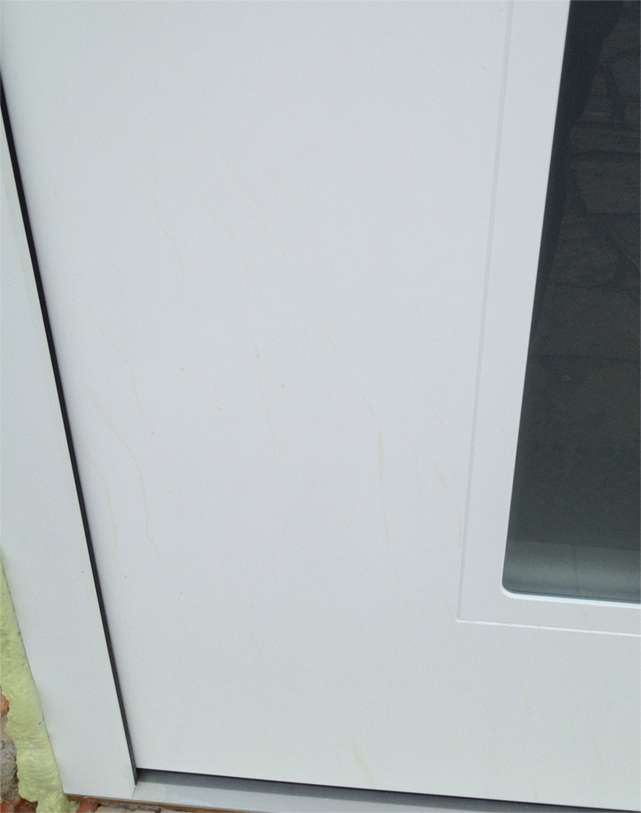

  •  Renate 1
10.1.2013  (#4)
vielleicht hier besser zu sehen -
2013/20130110676173.JPG
  •  fricki
10.1.2013  (#5)
würde - sagen das ist nun das Problem deines Fenstereinbauers.
Mängelrüge und Forderung der Herstellung der Originaloberfläche. Kratzer und matte Stellen sind keine Option finde ich.

  •  Renate 1
11.1.2013  (#7)
Türblatt wird getauscht - Habe soeben die Info erhalten, dass das Haustürblatt in ca. 5 Wochen ausgetauscht wird.
Es handelt sich um eine Speziallackierung - daher ging der
eingetrocknete Kleber nicht ab.
Danke

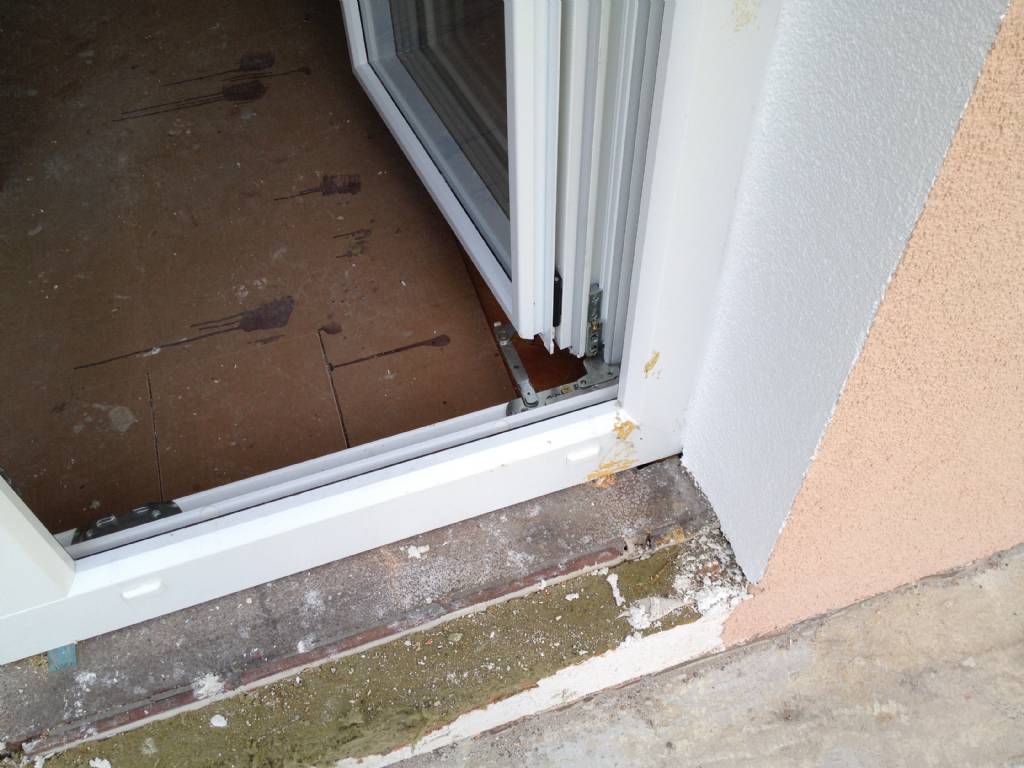

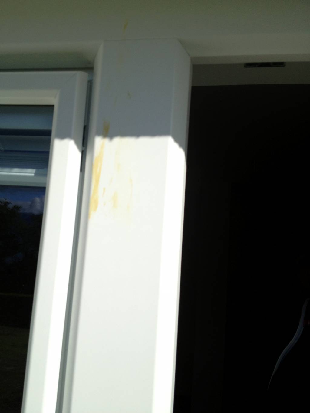

Es ist wie verhext! - Nun hat es bei Außendämmarbeiten die Balkontüre und ein
Fenster erwischt. Bin gespannt wie lange es dieses Mal dauert, bis ich den Fensterschaum nicht mehr sehen muss.
Fürchte mich schon, wenn ich nächstes Mal einen Auftrag zu vergeben habe.
2013/20130522679866.JPG
2013/20130522450130.JPG
  •  DM Massivbau
22.5.2013  (#16)
pu schaum entferner und es wird schon passen.
  •  reu712
22.5.2013  (#17)
greift PU-Schaum entferner nicht den lack an? Bei uns gingen die Flecken durch kratzen mit dem Fingernagel wieder ab
  •  DM Massivbau
22.5.2013  (#18)
Das es den Lack angreift habe ich bis jetzt noch nicht bemerkt. Wenn Sie den PU Schaum entferner aufsprühen warten Sie 1-2min und wischen dann mit einem Tuch nach.
  •  Renate 1
22.5.2013  (#19)
DM Massivbau - Danke!
Werde das an den Maler weiter geben. Bei der Haustüre ging damals alles schief. Irgendwann hatte der Fenster/Türeinsetzer ein Schleifpapier in der Hand und dann ging nur mehr ein Austausch.
Bild oben!
