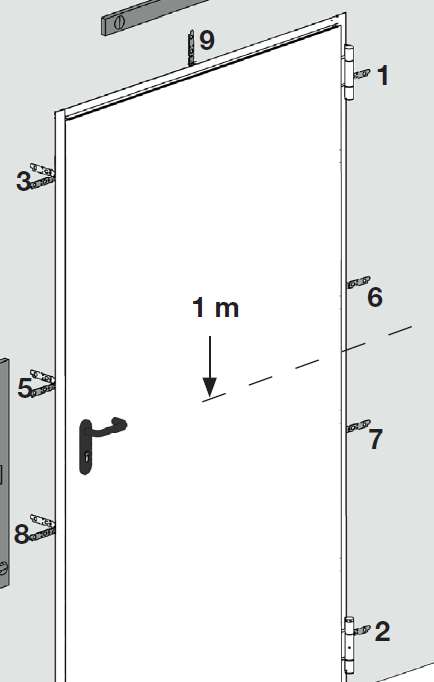

Guten Morgen!
Bin derzeit auf der Suche nach einer passablen Brandschutztüre für meinen Massiv-Neubau. Gibt es da sowieso nur eine "Einheitstüre" die in jedem Baumarkt das selbe kostet oder sind da schon qualitative und preisliche Unterschiede zu erkennen?
Kann mir jemand eine gute Brandschutztüre empfehlen?
Zum Einbau:
Ich habe vor so im März den Innenputz zu machen und hab jetzt schon gehört, dass man die Brandschutztüre nach dem Putzen einbauen kann......vor dem Putzen einbauen soll......oder auch im offenen Zustand, als bei hängender Türe einputzen soll.
Kann mir da bitte jemand sagen, wie es WIRKLICH funktioniert? emoji
Wiedermal besten Dank an Alle die mir hierzu weiterhelfen!!
lG Hausbauer

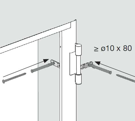

HiHabe eine Hörmann T30 Brandschutztüre, bekomme auch im März den Innenputz und habe die Türe jetzt schon eingebaut, weil die Türe miteingeputzt wird, ist eine Eckzarge und da hast so Maueranker wo die Türe an der Mauer angeschraubt wird und wenn du das nachher machst, siehst ja die Schrauben.
Besser ist auf jeden Fall wenn die miteingeputzt wird, ausser du willst so eine Umfassungszarge.
  •  hugo82
8.1.2013  (#2)
2 Bilder von der Montageanleitung -
2013/20130108343562.PNG
2013/20130108349819.PNG
