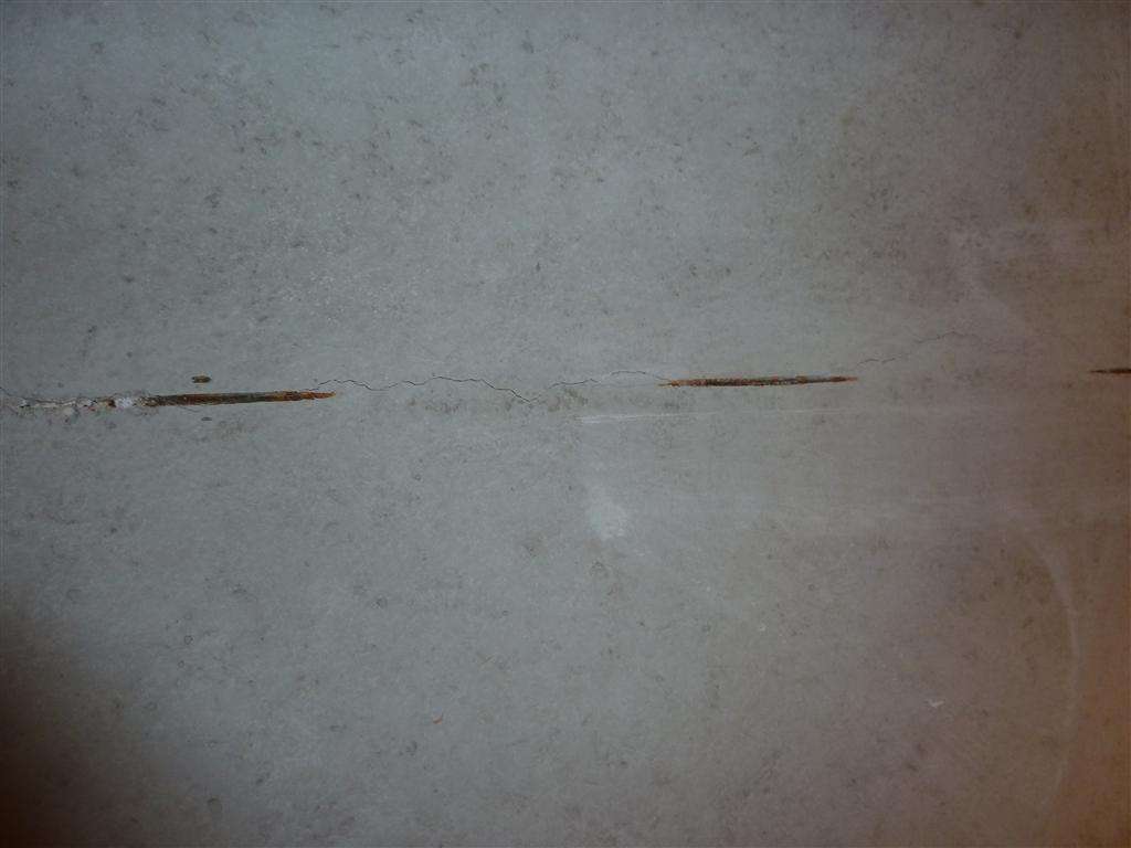

hier ein bild:
2013/20130108816432.JPG
die kleinen Risse dürften wohl auch kein Grund für eine Beanstandung sein?

Genau dieses bild hab ich auch auf meiner decke, die rostflecken kommen von der lagerung am lkw, weil ja der beton auf der bewährung der unteren blatte liegt. Und die kleinen risse habe ich ebenfalls, denke die kommen ebenfalls vom transport.

beides ist erst später gekommen. decke ist ca. 1 jahr alt
evtl. ist es mir nicht früher aufgefallen, aber bei der montage war es noch nicht
@firechris: was hast du den mit den rostflecken gemacht?
