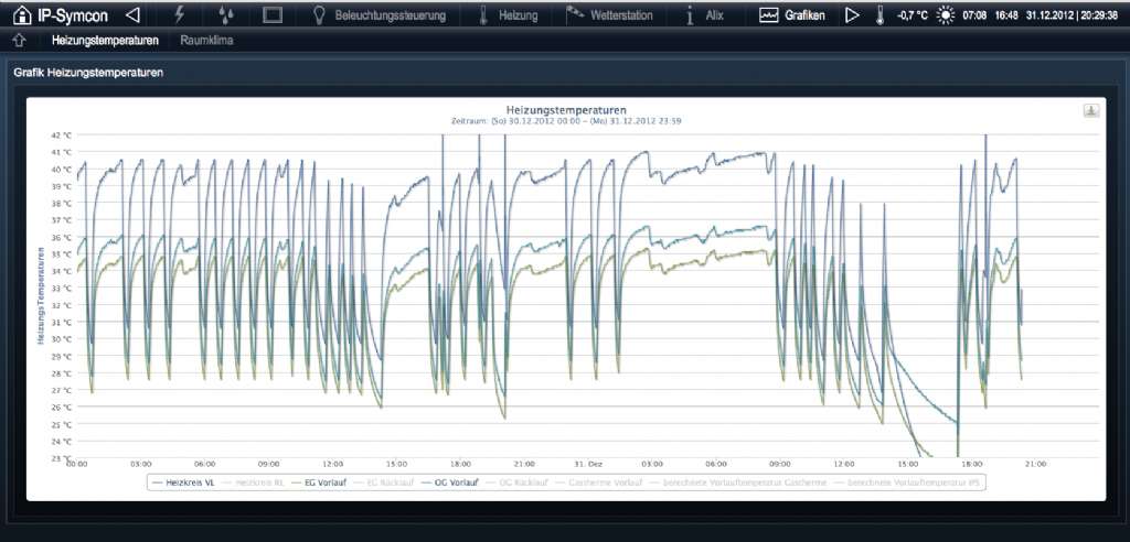

ich logge mittlerweile so ziemlich alles mit, was die Heizung betrifft.
Mir ist jetzt aufgefallen, dass ich rel. hohe Vorlauftemperaturen benötige, um das Haus auf 22.5 Grad zu bringen.
Bis jetzt hab ich dieses Phänomen auf den (leider aus Unwissenheit eingebauten) Trockenestrich geschoben, der ja bekanntlich höhere Vorlauftemperaturen braucht.
Nachdem ich mir aber jetzt die Meßdaten genauer angeschaut habe, bin ich der Meinung, dass es das nicht sein kann.
Ich hab die Gastherme im ca. 15 Grad kalten Technikraum im unbeheizten Keller.
Dort logge ich die Vorlauftemperaturen von der Therme mit...einerseits direkt aus der KNX Steuerung der Therme, andererseits über externe Temperatursensoren an der Leitung.
Die Werte dort passen auch halbwegs überein.
In den beiden FBH FBH [Fußbodenheizung] Verteilern im EG und OG hab ich auch externe Temp. Sensoren an der VL VL [Vorlauf] und RL RL [Rücklauf] Leitung und ein analoges Thermometer neben der Pumpengruppe...diese Temperaturen passen auch halbwegs überein.
Was mir jedoch spanisch vorkommt...ich verlier vom Keller bis in die FBH FBH [Fußbodenheizung] ins EG und OG ca. 5 bis 6 Grad am Vorlauf.
Falls jemand von euch die Möglichkeit hat, die Temperaturen vom Heizgerät (im Keller) mit denen in den FBH FBH [Fußbodenheizung] Verteilern in den Geschossen zu vergleichen, wäre mir sehr geholfen.
Die Oberflächentemperaturen in den Räumen hab ich auch mit einem IR Thermometer gemessen, die liegen zwischen 23.5 und 24 Grad, wären also auch ok.

6 Grad Verlust ist zu viel. Ich kann mir nur vorstellen, dass die VL VL [Vorlauf]/RL-Leitungen zwischen Wärmeerzeuger und Bodenheizungsverteiler nicht oder zu wenig gedämmt sind.
Wenn die Leitungen durch "ungeheizte" Räume führen ist das schlecht und ein unnötiger Wärmeverlust! Wenn nicht kommt es ja der Raumheizung zugute. Ist auch nicht ideal, weil nicht regelbar, aber kein wirkliches Problem.
Frage: Bei welchen Aussentemperaturen hast Du schon 41° Anforderung?

@eggerhaus - Die Gastherme hat eine 5 K breite Hysterese nach oben (die sich auch nicht verstellen lässt), d.h. die errechnete Vorlauftemperatur ist ca. 35 oder 36 Grad gewesen bei ca. -8 Grad AT AT [Außentemperatur].
Die 41 Grad VL VL [Vorlauf] benötige ich ja auch nur deswegen, weil im FBH FBH [Fußbodenheizung] Verteiler nur mehr 35 oder 36 Grad ankommen.
Diese 35 oder 36 Grad sind zwar auch noch rel. hoch, aber für ein Haus mit Trockenestrich halbwegs ok (--> Oberflächentemp. Boden ca. 23-24 Grad bei 22.5 Grad Raumtemperatur).
Die VL VL [Vorlauf]/RL Leitungen gehen vom Keller im Kaminschacht ins EG und OG und sind nicht sonderlich dick gedämmt.
Ich hab ja generell auch den Kaminschacht im Verdacht...der Kamin stellt m.E. eine "tolle" Wärmebrücke dar...
Kann´s deiner Meinung nach damit zusammenhängen (Kamin ist relativ kalt, da er ja vom Dach bis in den Keller durchgeht...unisoliert und durch die niedrigen Abgastemperaturen der Therme auch ned warm wird...die Heizungsleitungen sind im gleichen Schacht...)?

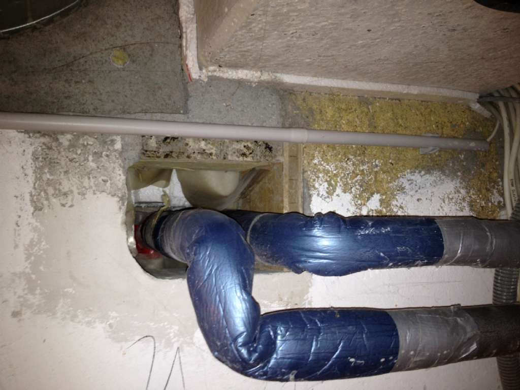

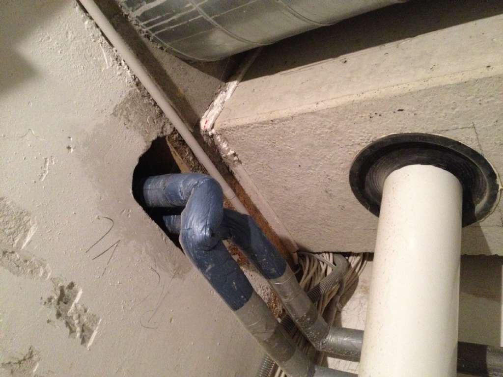

1.1.2013  (#4)
@eggerhau - Die Gastherme saugt die Luft über den Kamin an...ist so eine Art Rohr in Rohr.
2013/20130101324519.JPG
2013/20130101457469.JPG
EDIT: Die Fotos gehören einmal um 90 ° nach rechts gedreht, keine Ahnung, warum das im Forum falsch dargestellt wird.

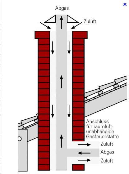

2.1.2013  (#7)
@eggerhau - Puh, das Fabrikat des LAS weiß ich nicht.
Ich hab eine Windhager Multiwin Gasbrennwerttherme.
Der Kamin sieht im Prinzip so aus:
2013/20130102600291.JPG
Ja, ich hab auch eine KWL KWL [Kontrollierte Wohnraumlüftung].
Ich versteh aber nicht, in welchem Zusammenhang die KWL KWL [Kontrollierte Wohnraumlüftung] und das LAS mit meinem "Vorlaufverlustproblem" steht.

Auf den Fotos sieht man:
– Die Dämmung der Leitungen im Keller ist ungenügend.
- Auf der, im Schacht, sichtbaren Seite ist das Kamin mit EPS gedämmt.
Ich vermute nun: Durch den offenen Schacht mit den Leitungen strömt kalte Luft aus dem Keller/Heizraum bis zum Verteilern im jeweiligen Geschoss und von da in die geheizten Räume. Im schlechtesten Fall sogar (über Undichtheiten rund ums Kamin) bis über Dach. Dieser Effekt würde, unter Umständen, durch eine KWL KWL [Kontrollierte Wohnraumlüftung] noch verstärkt. Die Folge - VL/RL kühlen unnötig ab.
Jetzt im Winter könnte man das und noch andere, energetische Schwachpunkte mit einer Wärmebildkamera gut kontrollieren.
Was nun tun? Mein Ratschlag:
- Den Leitungsschacht an der Decke im Keller verschliessen. Das würde schon mal die Luftzirkulation verhindern. Und es würde, wenn ein Problem bei der Therme auftreten sollte (Kohlenmonoxyd?), der Sicherheit dienen.
- Den Dachaustritt rund ums Kamin auf Dichtheit prüfen. Wenn dicht – ok, wenn undicht – abdichten.
- Die Heizungsleitungen in unbeheizten Räumen und zirkulierende Warmwasserleitungen im ganzen Gebäude durchgehend (mind. 40 mm) über alle Armaturen und Anschlüssen dämmen.
Kann man auch allen „mitlesenden Auchhäuslbesitzer“ wärmstens emoji empfehlen. Spart eine Haufen Energie!
Noch eine Bemerkung: Der Temperaturverlauf bei Deiner Heizung ist auch eher ungewöhnlich. Eine Gastherme ist "gleitend regelnd". Das heisst die Therme sollte genau die jeweils notwendige Energie liefern. Und nicht "pendeln".

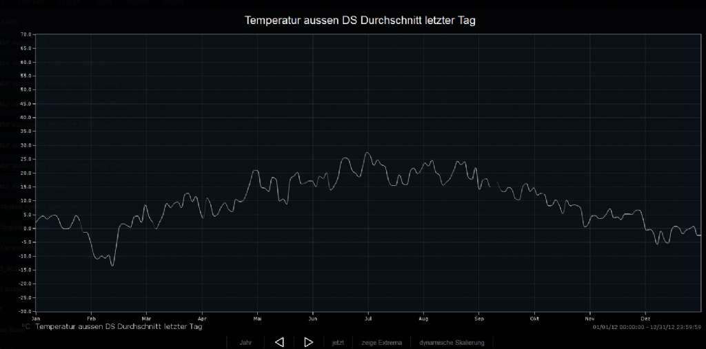

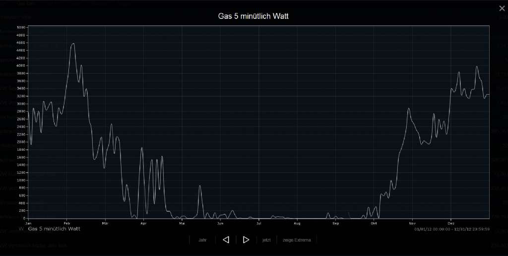

3.1.2013  (#18)
@eggerhau - Bebaute Fläche: 113 m²
Wohnnutzfläche: 168 m²
Nettogrundrissfläche (lt. Önorm): 177 m²
Für die Heizung relevant ist daher die bebaute Fläche, also 226 m2.
Heizlast: 7923 W
Keller ist da aber nicht berücksichtigt und wird auch (momentan noch) nicht beheizt.
Würden also bei Bedarf nochmal 113 m2 dazukommen.
Gasverbrauch 2012 war 10700 kwh (inkl. WW, aber mit Solar im Sommer)...
Hab auch noch eine Grafik über die Tagesdurchschnittsheizleistung vom letzten Jahr...
Muß aber dazusagen, dass ich mir durch einen Konfigfehler der KWL KWL [Kontrollierte Wohnraumlüftung] im Dezember die unvorgewärmte Außenluft (ca. 8- 10 Grad) ins Haus geblasen habe und deswegen der Verbrauch im Dezember entsprechend hoch war emoji
2013/20130103628306.JPG
letzten Februar war bei uns die Kältewelle mit -22 Grad und Tagesdurchschnittstemperaturen von -14 Grad über mehrere Tage, also Normaussentemperatur.
2013/20130103332225.JPG
Selbst da ist die Therme mit 4,6 kw Heizleistung ausgekommen.
Wenn ich jetzt den Keller noch dazu beheizen würde, würde ich auf ca. 7 kw Heizleistung kommen...
d.h. die Therme ist maßlos überdimensioniert und ich werd sie wohl, falls sie mal kaputt gehen sollte, gegen die kleine Thision S austauschen (0,9-9 kw).

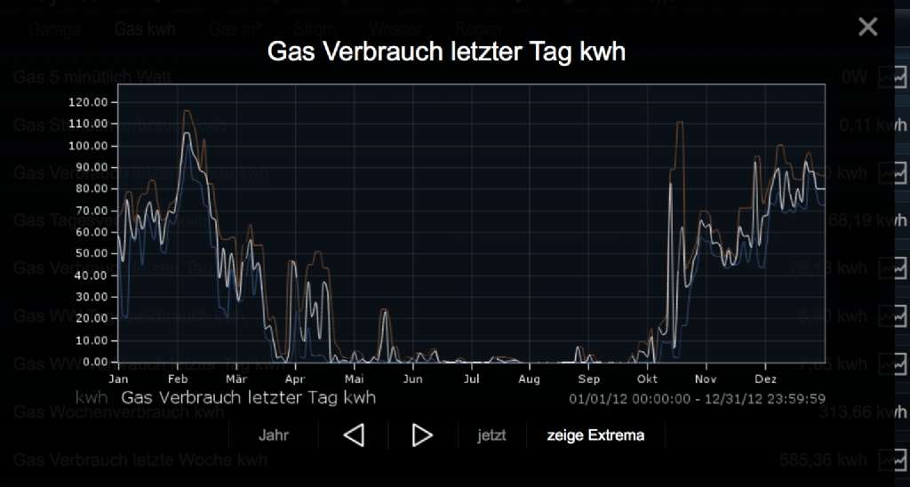

  •  ocp
3.1.2013  (#19)
gdfde - Komisch finde ich deinen gasverbrauch für 2012... Du hast doch öfters in den threads deinen momentan täglichen gasverbrauch angeführt, zb. mal 50 kwh, mal 70 kwh... Habe eigentlich immer fast identische tagesverbrauche gehabt, jedoch beim gesamtverbrauch hast du dann über 55% weniger verbrauch?? Entweder sind bei dir die wintermonate kürzer oder ich weiss auch nicht...
Ocp
Edit: habs zuerst überlesen (solaranlage), ok, sind ca. 200 m3 gasverbrauch welche bei mir über die sonnenmonate zusatzlich dazukommen...
Ist also weniger geworden die differenz, aber trotzdem noch gross genug emoji
3.1.2013  (#20)
@ocp - ja, ich hab eine 5m2 Solaranlage, das spart im Sommer ziemlich ein.
Hier ist der Tagesverbrauch vom letzten Jahr (die braune Linie ist die relevante).
Im Dezember hab ich durch die Fehlkonfig der KWL KWL [Kontrollierte Wohnraumlüftung] 10-15 kwh/Tag Mehrverbrauch gehabt.
Welchen JAhresverbrauch hast du gehabt?
2013/20130103558986.PNG
