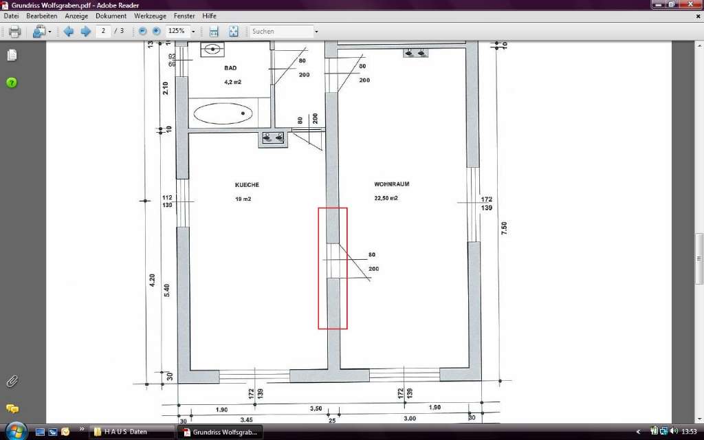

Wir möchten die Küche bzw. das Wohnzimmer etwas größer gestalten und daher die Türe, welche von der Küche in das Wohnzimmer führt (rot markierter Bereich im Anhang) durch einen Durchgang ersetzen. Die neue Lichte sollte 270 cm messen.
Die Mauerstärke beträgt 25 cm. Es befindet sich noch ein Stockwerk darüber.
Welche Überlagerlängen sind gängig, bzw. käme ich mit einer Länge von 300 cm aus? Jede Seite 15 cm Auflagefläche?
Bzgl. der Dimensionierung bin ich mir noch nicht sicher, was am sinnvollsten ist.
Wie würdet ihr vorgehen bzw. welche Ratschläge könnt ihr mir geben. Welches Material brauche ich dazu?
Danke

Es geht mir hier im Forum nur um eine grobe Hilfeleistung. Ist schon klar, dass ich einen Einsturz nicht riskieren werde und somit letztendlich einen Statiker beiziehen werde.
Also die Eckdaten nochmal...
In die etwa 5,40m breite Wand (25 cm Stärke/tragend) soll statt der Türe ein Durchgang mit einer Breite von 3m hergestellt werden.
Wand darüber ist in 10cm Leichtbauweise gebaut.
Decke = Fertigdecke
Ich nehme an, dass es mit herkömmlichen Überlager hier (Lichte von ca.270 cm - 300 cm) nicht getan ist.
Was meint ihr bzgl. der Verwendung von HEB Stahlträgern?
Auflagefläche je ca. 25 cm auf der bestehender Wand, dann je eine Stahlträger senkrecht auf jeder Seite links und rechts.
Und oben 2 Stahlträger quer, welche die Decke stützen (Verbunden mit Gewindestangen, welche mittig durch den Steg gehen)
Welche Trägerstärken würdet ihr verwenden?
Werde dann, sobald ich von einem Statiker genaueres weiß, dies hier posten. ... Würde mich mal interessieren wie ihr das angehen würdet bzw. bereits gemacht habt.
