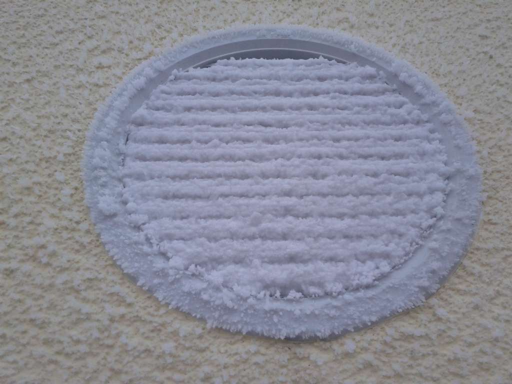

Liebe Leute,
wir wohnen jetzt seit einem Monat im neuen Haus. Bisher gab es mit der WRL keinerlei Probleme, funktioniert alles wunderbar, auch an den sehr sehr kalten Tagen, die wir teilweise im Dezember hatten (mit -16° in der Nacht).
Seit gestern gibt es allerdings das Problem, daß das Zuluftgitter sich mit Reif/Frost beschlägt. Ich muss es dann mindestens einmal täglich säubern, da ansonsten die WRL im Haus hörbar wird (ist normalerweise, außer im Partymodus, nicht zu hören).
Das Gitter sieht dann so aus:
2012/201212308663.JPG
Spannend ist, dass das Problem jetzt auftritt, wo es in der Nacht wärmer ist als zuvor (wir haben so -5 bis -7 Grad in der Nacht). Aber ich bin kein Meterologe emoji
EWT würd sicher Abhilfe schaffen, ist aber im Moment kein Thema für mich.
Was kann ich hier tun? Wie geht ihr mit dem Problem um, falls ihr es auch habt? Gibt es irgendein (biologisches und geruchsneutrales! emoji) Mittel, welches ich hier vielleicht verwenden kann, damit sich hier kein Reif/Frost ansetzt?
Vielen lieben Dank & glg,
Michi

bin kein Profi, aber könnte mir vorstellen das hier ein anderer Zuluftstutzen Abhilfe schaffen könnte. Etwas das bei der Hausmauer hervor steht (optisch nicht so schön) und vielleicht mehr Einströmfläche hat.

hatten wir auch schon - jetzt haben wit nur noch ein gitter mit einer maschenweite von ca. 10 mm

Bin auch kein MeteorologeHi !
...aber ich denke in Deinem Fall spielte die Luftfeuchtigkeit eine Rolle:
Vielleicht war die absolute Luftfeuchtigkeit bei Deinen -16°C geringer als bei den jetzigen "-5 bis -7°C".
Die Materialtemperatur unterschritt den Gefrierpunkt, und die Wassertröpfchen froren beim Lufteinlaß am Material fest.
Naja, und je mehr Wasser in der Luft, umso mehr Vereisung...oder?
So long, lg Martin
  •  leitwolf
30.12.2012  (#6)
Problem Vereisung Außenluftgitter (Raureif) - entsteht, wenn die Oberflächentemperatur der angeströmten Teile niedriger ist als die Lufttemperatur, und gleichzeitig die Außenluft mit Wasserdampf (annähernd) gesättigt ist.
Verstärkt wird dieser Effekt, durch den Druckabfall am Gitter.
Tritt vor allem bei Temperaturen unter -7°C auf. Nebel ist nicht unbedingt Voraussetzung.
Wenn das Gitter durch einen Dachvorsprung oder ein kleines Vordach vor der Abstrahlung des Nachthimmels geschützt ist, wird dieser Effekt nur mehr bei extremen Witterungsverhältnissen beobachtet.
Ein EWT könnte z. B. nur die Vereisung des Außenluftfilters verhindern, aber nicht die der Ansaugung.

Einfach einen ordentlichen Ansaugstuzen verwenden. So kann der ja nicht wirklich schlagregendicht sein. Da gibts welche mit einem schrägen Überstand. Das verhindert dann auch, dass das Gitter unterkühlt.
Sowas z.B.
http://lueftungsmarkt.de/bilder/produkte/klein/Ablufthaube-V2A-DN-100.jpgBildquelle: http://lueftungsmarkt.de/bilder/produkte/klein/Ablufthaube-V2A-DN-100.jpg

@wayfinder: Sieht klasse aus, sowas brauch ich, wo bzw. unter welchem Suchbegriff gib's denn das?
Danke & glg,
Michi
  •  wayfinder
30.12.2012  (#9)
Ich habs gefunden unter "Witterungsschutz Lüftung".
