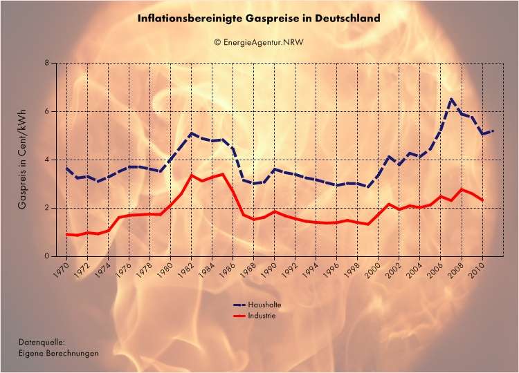

Davon auszugehen, dass Gas in 15-20 Jahren so teuer wird, dass man froh sein kann mit Strom zu heizen ist reines Kaffeesudlesen und hilft niemandem weiter. Defakto ist es so, dass inflationsbereinigt der Gaspreis in den letzten 40 Jahren nur ganz leicht angestiegen ist (Strom erfuhr einer höheren Teuerung). Die Spekulationsblase von kurz vor 2008 stand in keiner Relation zum realen Gaspreis durch Lieferungen oder Engpässe. Das wird es so schnell nicht mehr geben. Hier eine exemplarische Darstellung des Gaspreises seit 1970, inflationsbereinigt. Wir liegen heute Ende 2012 etwa auf dem Niveau von 1982! Mit der Schiefergasförderung (ob wir sie wollen oder nicht) wird sich auch in Europa (vor allem in Polen) bald etwas ähnliches abspielen, was die USA gerade erlebt, nicht so stark, aber doch. Dort ist Gas so billig wie noch nie! Vielleicht ist GASH einigen ein Begriff. Da fließen ein paar Milliardenbeträge in die Forschung! Da ist jeder ein wenig naiv, der den kommenden Braten nicht riecht. Nicht umsonst verlegt die OMV ihre Interessen nun vom gescheiterten Weinviertel nach Polen.

2012/20121228442943.JPG
