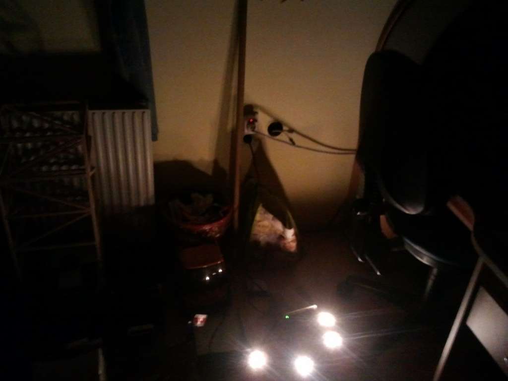

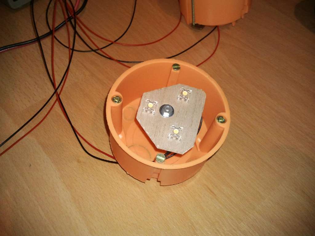

Hallo.
Da ich diesen Winter ja noch Zeit habe ohne Baustress bastel ich zur Zeit etwas an einer Treppenbeleuchtung.
Auf den Bildern erkennt man die 3 Superflux Leds die provisorisch in ein Balsabrettchen gesteckt wurden und mit einer Gewindestange in eine Hohlraumdose montiert wurden.
Die Leds kommen später noch auf eine Platine und in eine Unterputzdose, für die Treppe zwischen EG und OG.
Die Leuchten können mit einem 12V Trafo betrieben werden, und pro Lampe, also 3 Leds haben sie einen Verbrauch von ca. 0,24 Watt.
Die Abdeckung dafür möchte ich aus Holz fräsen, hab nur noch keine genaue Vorstellung davon wie sie aussehen sollte.
Und davor kommt dann noch milchiges oder geschliffenes Plexxiglas.
Für den Flur überlege ich auch gerade Lampen für die Wand mit diesen Superflux Leds zu bauen.
Muss mir aber noch überlegen wie die aussehen sollten.
Wenn jemand Ideen hat, dann bitte nur her damit.
mfg Christian

Idee ist ja nicht schlecht, aber3 LEDs pro Unterputzdose?
So eine LED braucht ~3,2V * 3 STK = 9,6VDC
Oder ist da ein Vorwiderstand mit dabei?
Sind die 12V vom Trafo AC oder DC? Wenn es AC sind sind es dann noch ~17VDC. Oder sind direkt die 12VAC auf die LED geschaltet? Wenn ja gibt es da keine Probleme wegen einer zu hohen Sperrspannung?
Die Montage auf dem Holz ist glaube ich auch ein Problem. Da kann die LED die Wärme nicht abführen. Die LEDs haben extra 4 dicke Anschlüsse um die Wärme besser wegführen zu können.
Ich bin mir nicht sicher ob sich das ganze Auszahlt. Einen LED Spot fertig mit Netzteil und alles zusammen gibt es ab so ca. 10,- das STK.
Ok, man darf den eigenen Aufwand nicht mit einrechnen - dann ist es sicher günstiger.
Wenn du eine günstige fertige Abdeckung (Rahmen + Glas) findest wär das schon eine Idee. Ich könnte dann eine Platine Zeichnen die dann statt dem Balsaholz verwendet werden kann. Bei einer Platine kann man das Kupfer zur Wärmeableitung verwenden. Laut www.pcb-pool.com würde so eine Platine mit 50x50mm, 2 Lagen bei 50 STK auf ~€5,4-/STK kommen. Bei einer Lage auf ~€4,5-/STK.

Zum Einsatz sollte ein stabilisiertes Netzteil mit 12V DC kommen.
Ja ein Vorwiderstand mit 130Ohm ist in jeder Leuchte verbaut.
Die Led`s möchte ich auf einer Lochrasterplatine verlöten statt des Balsabrettchen nur war gerade keine Platine da.
