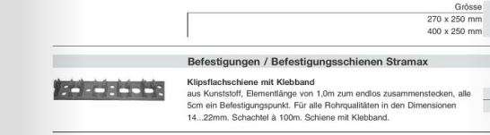

11.12.2012  (#4)
Bodenaufbau Bauträger - @memo999
….ja das passtemoji , darum auch die 2-fache PUR-Dämmung. Und bestehe auf diese Ausführung! Später mal kannst Du da nichts „Nachbessern“!
Eine Trittschalldämmung ist sicher nicht falsch. Die hat eine Rasterfolie zur Befestigung der FBH FBH [Fußbodenheizung]. Achte darauf, dass die Befestigungsschienen geklebt und nicht „genagelt“ werden. Tackern macht den Trittschall wieder kaputt.

11.12.2012  (#5)
Von welchen Befestigunsschienen sprichst du hier? Wird die FBH FBH [Fußbodenheizung] nicht komplett mit den Clips auf die Trittschalldämmung genagelt? So eine Schiene hab ich noch nie gesehen.
  •  eggerhau
11.12.2012  (#6)
Bodenaufbau Bauträger - @helloween
Guckst Du?
2012/2012121182759.JPG
In diesem Sinne
HDE
  •  helloween
12.12.2012  (#7)
Aha, also kann man das anstatt der Clips mit den Schienen auch machen. Wusste ich nicht. Wenn das mit dem verlorenen Trittschallschutz bei Clip-Befestigung wirklich so arg ist, muss ich mit meinem Heizungsbetrieb auch mal darüber sprechen.

13.12.2012  (#8)
... es gibt da auch noch Systeme die mit der "Klett-Technik" arbeiten. Geht wie der Verschluss bei Turnschuhen. Und ist super zu verlegen.emoji
