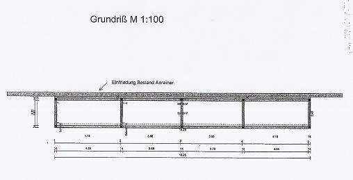

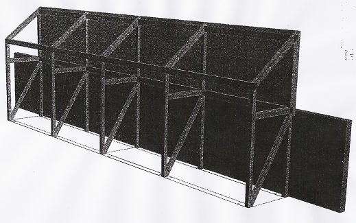

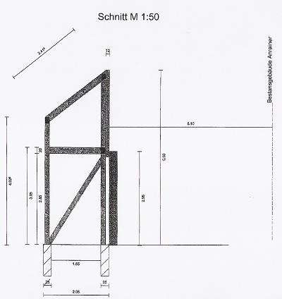

Hallo Leute,
Wie in diesen Thread (http://www.energiesparhaus.at/forum/24544) schon ein wenig diskutiert wurde, geht jetzt die Sache in die 2. Runde.
Ich bekam letzten Freitag eine Einladung zur (2.) Bauverhandlung, hab mir dann beim nächst möglichen Termin die Pläne geholt und nun bin ich noch ratloser als vorher. Wir hatten ja schon den alten Vorschlag (5,5m Höhe auf 8,25m länge zähneknirschend hingenommen - aber jetzt will die liebe Nachbarin "verlängern" auf 16m. seht selbst...
Frage an die Experten: wie kann ich das verhindern?

ist eine derartige Konstruktion aus Holz in einer geschlossenen Bauweise eigentlich erlaubt, denn diese Bauweise ist ja offensichtlich die Begründung dafür, dass höher als 3m errichtet werden darf. Es ist schließlich im Bezug auf den Brandschutz der Supergau. Wenn das Ding an einer Stelle in Flammen aufgeht, dann brennt es auf voller Linie. Zwischen zwei Wohngebäuden ein Wahnsinn!
Ich würde versuchen die Ausführung als massive Feuermauer durchzusetzen, da in eurer Situation im Brandfall ein Löscheinsatz erschwert möglich wäre, und das massive Holzgebilde ein Sicherheitsrisiko für die Bewohner beider Häuser darstellt. Ein Zustimmung zu dem Projekt nur nach einer Feuerpolizeilichen Begutachtung und Bestätigung der Unbedenklichkeit durch eine unabhängige Stelle.
Sollten die Nachbarn dann wirklich zu einer brandsicheren Ausführung gezwungen werden, dann ist das Projekt vermutlich Geschichte, weil extrem teuer.

Verhinderbar ist das Ganze allenfalls über den Brandschutz. Die Platten sind ja nur oberhalb der Mauer, ansonsten ist rundherum die offene Ständerkonstruktuion aus Holz, also brennbar. Da hilft die Brandschutzplatte oberhalb ja auch nichts. Theoretisch könntest du deine Mauer ja wieder wegreißen, dann steht die Konstruktion unten offen da.
Die Ladung zur Bauverhandlung war auch relativ spät - hätte man allenfalls einwenden können.
Abgesehen vom Brandschutz gibts aber nicht viel einzuwenden. Du musst bedenken, dass deine Nachbarin entlang der Grundgrenze (und das weit länger als 16 m) ein Gebäude mit einer Gebäudehöhe von bis zu 8 m aufstellen dürfte (halt mit entsprechendem Brandschutz=Feuermauer). Einschränkungen gäbe es dabei nur wegen Lichteinfall direkt gegenüber von genehmigten Hauptfenstern!!

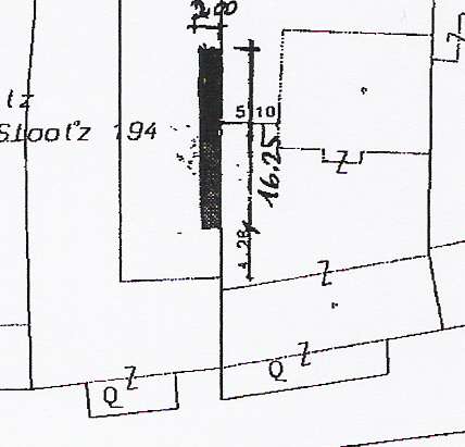

@poidl - Wie schaut´s mit den Bebauungsbestimmungen bei euch aus?
Ist das geregelt (Bauklasse, Ortsbild usw.)?
Wie siehts generell bei euch aus?
Wo ist die Hauptstrasse? Ist das die Seite, wo dein Nebengebäude steht oder deine Hausseite?
Falls nicht, könntest vielleicht mit §54 und §56 argumentieren und zumindest das ganze ein wenig rauszögern (SV Gutachten usw.)...
Grad der § 56 läßt einiges an Spielraum (leider auf beide Seiten) und hängt dann sehr vom Wohlbefinden des SV ab.

Bauverhandlung war am Freitag vormittag - und so schauts nun aus:
Einwände auf Grund §6 Abs. 2 Ziffer 3 (bestehende bewilligte und zukünftig bewilligungsfähige Fenster) wäre theoretisch möglich, nur müsste ich bereits eine Genehmigung haben, mein Haus so zu erweitern dass im Abstand von 3m Fenster zur Hauptbelichtung dieser Räume dienen, um eben auch die Bauhöhe des Nachbarbauwerks in der 45° Linie einzugrenzen. Da dies nicht der Fall ist, fällt der flach. (SV meinte dass hier der derzeitige Bestand zählt, quasi wer zuerst kommt - malt zuerst)
§54 kommt zur Geltung, aber weil eben unser Haus 5,1m von der Mauer weg ist, darf diese auch 5,1m hoch sein. (genaugenommen könnte sie auch noch um den Abstand der Fensterbankhöhe erhöht werden...)
§56 is leider komplett wurscht, da wir hier im Innenhof sind
Das Foto aus dem alten Thread zeigt die Gartenmauer samt Nachbarhaus von meinen hinteren Garten aus. D.h. die geschlossene Häuserfront (Strassenansicht) liegt auf dem Foto im Hintergrund. Ich habe diese Front mit einen Nebengebäude geschlossen und das Wohnhaus etwas weiter zurück im Garten errichtet. Das war von mir so beabsichtigt, damit ich recht viel Tageslicht ins Haus bring - leider konnte ich damals nicht wissen dass der Nachbar doch etwas schwieriger ist und jetzt mit diesem Sichtschutz herumeiert.
Ich habe bei der Bauverhandlung recht viel mit dem SV gesprochen, er hat recht sachlich und verständlich meine Fragen beantwortet, konnte mir jedoch keine rechtlichen Grundlagen geben um dieses Bauwerk zu beanstanden, da seiner Meinung nach alle Paragraphen erfüllt sind. Dies hab ich zur Kenntnis genommen, jeodch meine Unterschrift dann verweigert.
Mal schaun wies weitergeht, jetzt sollte der Gemeinderat drüber nachdenken...

Zum Brandschutz: F90 für die Platten außen ist zuwenig (sind ja auch nicht vollflächig vorgesehen). Was ist mit der brennbaren Tragkonstruktion (die ncoh dazu unten unegschützt ist - deine Mauer muss ja nicht ewig stehen). HAb ich aber alles schon oben gesagt......

Wieso ist F90 zu wenig? Dachte das ist eh schon die höchste Stufe?
Die Verkleidung ist nicht auf der gesamten Höhe vorgesehen. Wo ist im unteren Teil F90 vorhanden???
