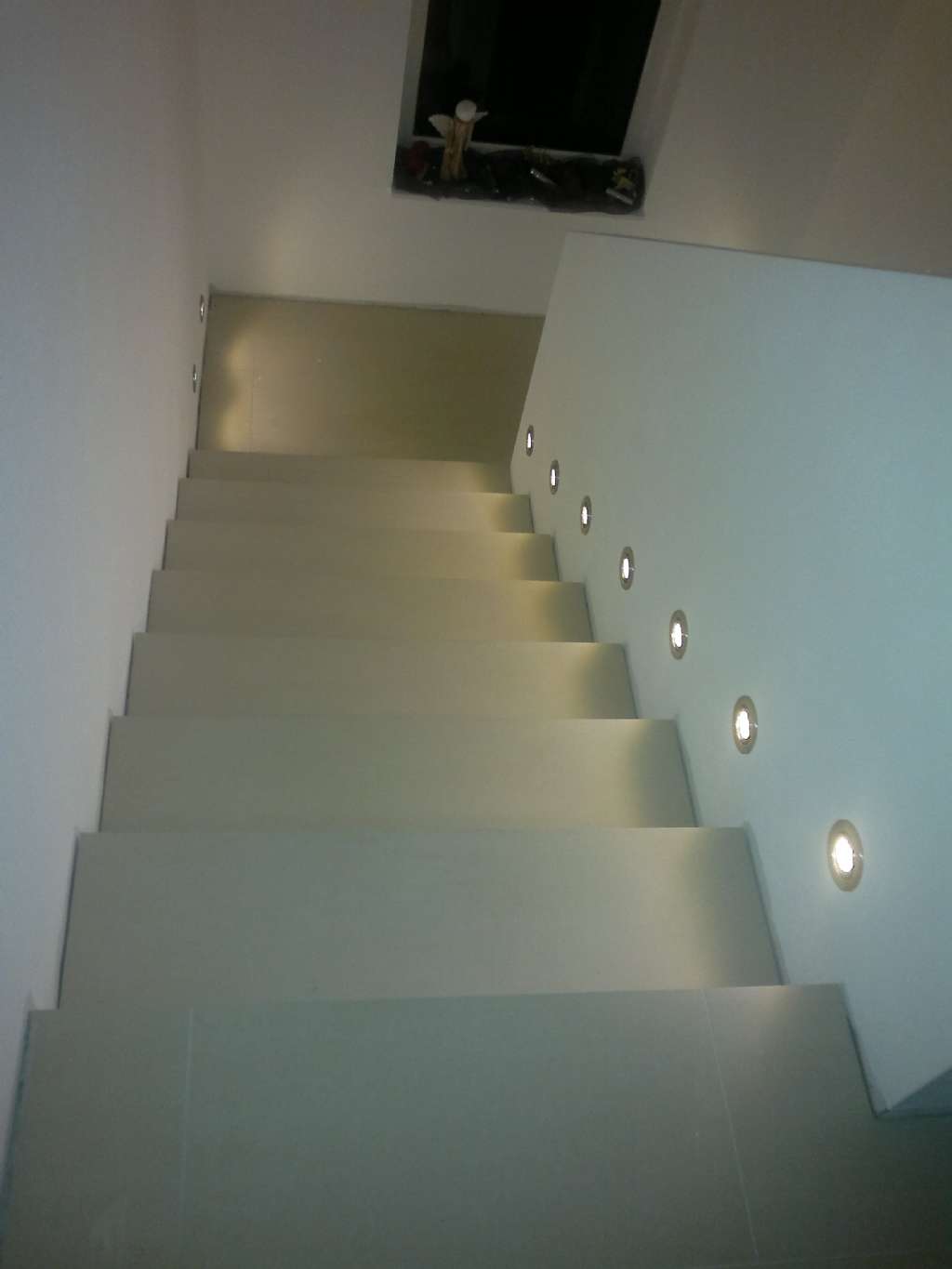

18.12.2012  (#12)
falls die frage noch offen ist... wir haben gestern unsre decora eingebaut und auf 3% der leistung gedimmt...
2012/20121218361812.JPG

wow das sind ja viele Spots.. - ...auf 3 % der Leistung? Also nix fuer ungut aber bei 20€/st. wuerd ich weniger/schwaechere nehmen und ned soweit runterdimmen.
Obwohl ich 3% nicht ganz gauben kann - da wuerdest nix mehr sehn.
Ausserm LED dimmen? Ist das zZ nicht nur sehr aufwendig bzw teuer möglich?
(Was isn das fuer Belag auf der Treppe?)
18.12.2012  (#14)
nein, kommt auf den dimmer und die leds drauf an... mit den "billigen" dimmern gehts nicht, wenn man da 3 EUR mehr investiert is kein problem, mit den 230V leds is auch einfacher als mit 12V... wir wollten bei jeder stiege einen kleinen spot und uns hat das design sehr gut gefallen... und ja, das sind 3% ... kannst gern kontrolliern kommen ;) von ca 60-100% merk ich ehrlich gsagt keinen unterschied...
das sind stufenplatten, damits perfekt zu den fliesen passt... haben im eg und og den selben belag aus beigem feinsteinzeug...
wir sind auf ca 10EUR je led gekommen... wenn man mehr bestellt, wirds um einiges günstiger ;)

Naja 3% .. was das Ding anzeigt ... Hast einen Link, Foto, Preis von dem Dimmer? Habt Ihr da alle 18? parallel auf einem Dimmer? Das waeren 54 W gesamt - davon 3% waeren ca. 1,7W - also was du allein mit einer halben Lampe machst - glaubst das? :)
Zufrieden mit der Qualitaet?
Das 12er kost immer noch 200€ - sind ca 17€
18.12.2012  (#16)
hersteller vom dimmer ist eltako... natürlich haben wir ned so viele dimmer, sondern 1 stromstoßrelais, dahinter 1 dimmer (weil er sonst ned auf 3% runter geht) und dann alle lampen dranghängt...
wir haben vor ca einem halben jahr 20 stk um 196 EUR gekauft... die rechnung hab ich erst gestern in der hand ghabt...

hmm - Hast du da eine genauere Bezeichnung? Wie da ein Stromstoßrelais helfen kann hab ich noch nicht durchschaut.
Aus was ist denn die Wand?
18.12.2012  (#18)
ziegelwand... kann i dir am abend nachschauen... der dimmer hat versch. programme... aber das, wo er auf 3% runter geht, schafft er nicht, wenn er zusätzlich als stromstoßrelais arbeiten soll... und wir haben überall taster und keine schalter verbaut... is ein bissl hintherum... ;)

@atma: Passen diese Stiegen-LEDs vielleicht in eine normale Unterputzdose (die man bei Steckdosen bzw. Schalter verwendet)?
Wenn ja, hast du einen Link von den Dingern bzw. wo kann man die kaufen?
18.12.2012  (#20)
nö, in die ganz normale nicht, da sind 2 oder 3 mm um... leider... kaiser hat spezielle dosen, die einen bissl größeren durchmesse haben, da passens rein, wenn man dann noch den boden rausschneidet und im ziegel weiter rein stemmt... ;) sind nämlich auch zu tief... für normale dosen haben wir keine gefunden... die decora gingen aber problemlos mit den klammerln und ein bissl übung in der dose ohne zusätzliche halterungen montieren.
