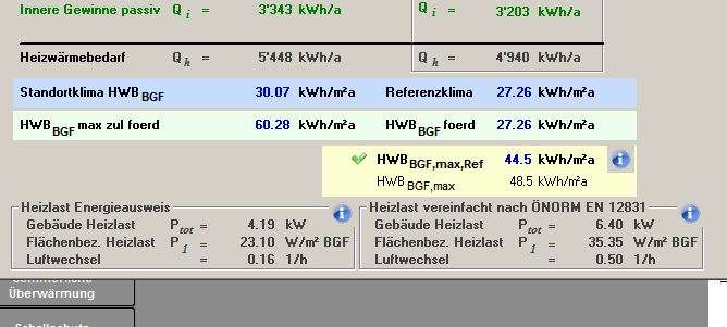

@schatten8000 - Mit GEQ kann man auch die "Gebäude Heizlast" berechnen. Es geht aber nur für das Gebäude als Ganzes. Ich denke, dass funktioniert auch bei der Testversion! Siehe Bild!
2012/20121128271037.JPG
Für eine Vordimensionierung der Wärmeerzeugung reicht das alleweil.emoji Die Heizungsauslegung (FBH/Heizkörper) braucht dann schon eine separate Berechnung der Räume.
