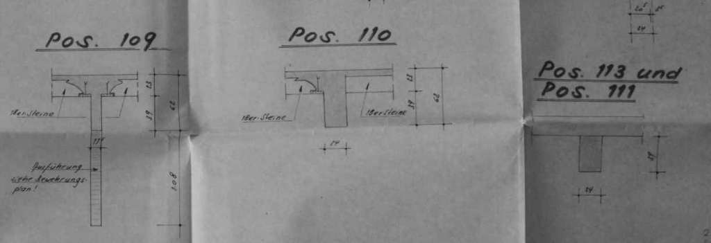

wir wollen ein großes Einfamileinaus mit Einliegerwohnung aus dem Jahr 1976 (gepflegter Originalzustand) in sehr guter Lage komplett (auch energetisch) sanieren. Einer ersten groben Schätzung einer Sanierungsfirma zufolge wird das um unsere Vorstellungen zu erfüllen wohl so zwischen 200.000 und 250.000 Euro kosten. Mit dieser Größenordnung haben wir ungefähr auch gerechnet.
Die Stockhöhe ist baujahrtypisch so ungefähr 2,40 m (zwischen Fußboden und Decke). Leider sind auch die Innentüren des Hauses baujahrtypisch nur knapp 2 m hoch und es gibt im Erdgeschoß des Hauses Unterzüge, die zwischen Boden und Unterkante Unterzug nur knapp 2m Höhe haben. Ich bin 1,94 m groß und mit Schuhen so um 1,96 - 1,97 m. Das Durchschreiten von Standard Türen (haben wohl zumeist 1,985 m) ist für mich schon manchmal unangenhem. Ausreichend Durchgangshöhe bei Türen und Unterzügen/Trägern ist mir deshalb sehr wichtig. So ab 2,10 m empfinde ich Türen und Durchgänge angenehm und nicht mehr "drückend".
Der Mitarbeiter der Renovierungsfirma sagte mir, das die Erhöhung der Türen auf ca. 2,11 m bei nicht tragenden Wänden kein Problem sei. Für die Erhöhung des Türsturzes müsse mit ca. 200 € / Tür, für die neue Tür je nach Qualität zwischen 350-500 € gerechnet werden. Da wir die alten Türen sowieso erneuern wollen fallen für eine höhere Tür "nur" Mehrkosten von ca. 250 - 300 € an. Das ist es mir auf jeden Fall wert!
Bei tragenden Wänden und Untezügen ist die Erhöhung der Duchgangshöhe wohl sehr viel schwieriger und teurer. Aber wie schwierig und teuer ist sowas? Könnt ihr mir dazu weiterhelfen?

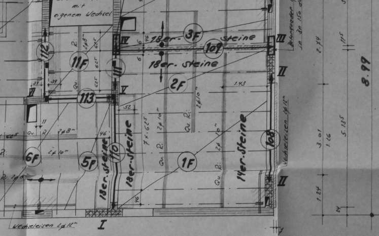

Werde Ausschnitte der Baupläne anhängen. Besonders interessiert mich eure Einschätzung zu den Unterzügen 109, 110 und 113 sowie der Tür bei Pos. 111. Wie schwierig/kostspielie ist die Erhöhung der Durchgangshöhe dieser Teile?
2012/20121127746776.JPG
2012/20121127714122.JPG
2012/20121127904231.JPG
2012/20121127180477.JPG

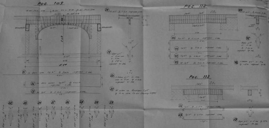

So wie ich die Pläne lese sind die Unterzüge aus Beton mit Stahlkörben
als Bewehrung. "Einfach 10 cm abflexen" geht da wohl nicht..
Vielen Dank!

zu den trägern: so einfach wie eggerhau schreibt ist das vielleicht bei türstürzen, aber sicher nicht bei unterzügen. da muss ein statiker berechnen was für einen träger du da brauchst der der last auch standhält. ich erkenn auf den plänen keine längen, aber wir haben bei 2,4m breite einen 20cm hohen träger gebraucht. bei 4,7m länge warens dann schon doppelt soviel. dann kommt aber noch rigips drum rum (brandschutz) und schon wieder sind ein paar cm höhe weg.
also genau planen lassen obs überhaupt geht so wie ihr euch das vorstellt
der aufwand ist auch nicht zu unterschätzen:
erstmal muss die decke auf beiden seiten abgestützt werden, dann der alte vermeindlich zu hohe träger raus, lager eventuell neu betonieren, träger rein, vermauern, verputzen oder rigips. bei uns kam noch zusätzlich eine beweissicherung in den anderen wohnung des hauses dazu, die werdet ihr aber nicht brauchen.
