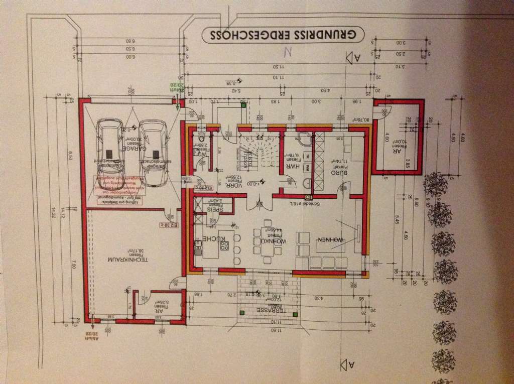

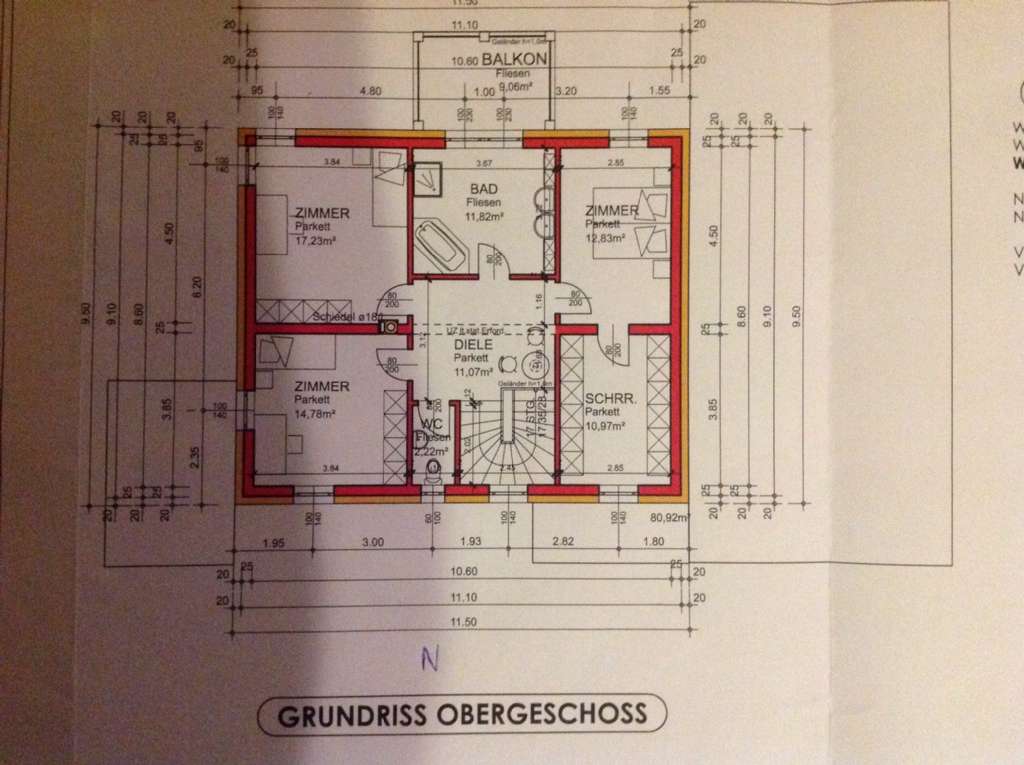

Hallo liebe Forumsteilnehmer- da wir vorhaben, 2013 mit dem Hausbau zu beginnen, habe ich nun von unserem BM einen ersten Entwurf nach unseren Vorgaben anfertigen lassen. Da ich schon länger hier im Forum mitlese, und schon eine Menge nützliche Threads entdeckt habe, würde mich interessieren was ihr von dem Entwurf haltet!
Bitte nur das eigentliche Haus beurteilen, da sich drum herum noch einiges ändert- ( der Balkon wird nicht gebaut, die Terrasse im Süden wird durchgehend gemacht- der 10m2 AR Raum im Osten kommt der Länge nach. Der große Technikraum an der Garage dient als Kellerersatz.
Fenster werden auch noch verändert.)
Ein geänderter Plan ist schon in Arbeit- den bekomm ich aber erst.....
Was uns nicht so gefällt ist die Wendeltreppe, da wir eigentlich eine Podesttreppe wollen- der Planer meint jedoch, dass sich das vom Platz her ned ausgeht- was meint ihr???

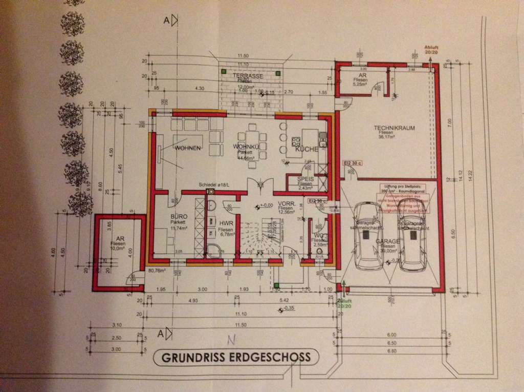

2012/20121126765513.JPG

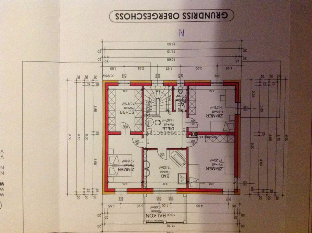

2012/20121126340541.JPG

@Sgt.: Damit sie eingenordet sind vermute ich ;)
Also erstmal sie das EG meinem aktuellen Entwurf erschreckend ähnlich :D
EG finde ich nicht schlecht, nur beim OG würde ich noch die Räume etwas durchtauschen...ein Bad gehört nicht auf der Südseite (finde ich), das gehört nach NW, Kinderzimmer dafür auf die Südseite und Schlafzimmer Richtung Osten
Fenster direkt am Eck angeordnet würde ich mir mal in Natura ansehen, von außen finde ich es auch schick aber im Raum wirkt das m.M.n. sehr bescheiden, finde ich anders verteilt viel angenehmer und besser vom Licht emoji

Eigentlich ganz ok, aber etwas viele Fenster im Norden,
Den Schrankraum würd ich von Aussen zugänglich machen, aber das ist Geschmackssache.
Das eine Kind hat nicht nur das Zimmer im Norden, es ist auch noch kleiner als das andere

Danke für die Meinungen- wie gesagt- neuer Plan schon in Arbeit- da sind's auch weniger Fenster im Norden ( Fenster im Schrankraum gestrichen, im Stiegenhaus nur noch ein längeres schmales, kein Kizi Fenster mehr im Norden, dafür das Richtung Osten größer, im 2.ten Kizi auch nur noch ein großes Fenster (Richtung Süden). Das Fenster im Wohnzimmer im Osten wandert auf die andere Seite des Fernsehmöbels (bei Eingang Büro).
Bezüglich zusätzlichem Zugang in Schrankraum vom Gang bin ich auch am überlegen- kostet aber wieder Stauraum...
Hätte auch lieber, dass die Kizi gleich groß sind- aber wie? ;)

das bad im süden kapier ich nicht, für die paar minuten am tag - eigentlich nur in der früh zum zähneputzen, weil am abend is es eh schon finster. da gehört unbedingt ein KiZi hin.
tu das bad doch statt dem schrankraum, dann ist es auch über dem EG/WC, denkts ein bisserl an die leitungswege.
EG: ich find immer etwas komisch, wenn der esstisch auf dem direkten weg vom wohnzimmer-eingang zur terrasse steht. der steht da mitten im weg, aber das sieht man jetzt öfters, ich weiß...
zum OG kann ich nur sagen:
wir wohnen jetzt seit 2 monaten im haus, haben das schlafzimmer nach osten und die KiZis nach süden (jedes hat noch ein 2. fenster ums, eines nach O, eines nach W).
die aufteilung ist einfach ideal. schlafzimmer ist am abend kühl, die morgensonne ist herrlich zum aufstehen und die kinder genießen die hellen zimmer (brauchen zum spielen kaum ein licht aufdrehen), die durch die sonneneinstrahlung im winter zusätzlich etwas wärmer sind als wenn sie im norden wären.

Vorschlag - TW hat es eh schon angeregt, probier mal folgendes:
* Eltern links unten statt Kinderzimmer
* Bad statt Schrankraum
* aus Bad und Schlafzimmer mach 2. Kinderzimmer und Schrankraum
Dann sind beide KiZi nach Süden und gleich groß, Bad über Bad, ...

- das wc im og etwas vergrößern, wenn die wand bündig mit dem stiegenaustritt is, schaun die sockelleisten immer so hässlich aus, 10cm würden da schon reichen
- türaufgehrichtungen der wc's generell
- den kamin solltest in die ecke des zimmers im 1.og verschieben, so wie er derzeit eingezeichnet is wird die türschnalle immer anschlagen und die tür keine 90° aufgehen. ich weiß das in dieser planungsphase noch ganz andere dinge wichtiger sind, aber genau das sind die kleinigkeiten die man dann gern vergisst und sich hinterher darüber ärgert.

ist die vordere tür zur garage unbedingt notwendig? ihr kommt A) übers haus in die garage und B) auch über den hinteren eingang
weiters frage ich mich ob es sinn macht, in einem technikraum nochmals einen extra abstellraum zu machen, das sind auch wieder ein paar wände und vor allem eine tür "zu viel".
das würde veilleicht bei einem fertighaus anbieter nicht so viel aus machen, aber ich denke, dass das bei einem baumeister mehr ersparnis mit sich bringt (ist aber nur meine meinung, habe dazu keine fundierten argumente)
ansonsten sehe ich auch, das man die zimmer wie oben erwähnt tauschen sollte, und auch den schrankraum von außen zugänglich machen sollte
warum soll man da stauraum verlieren?

@all: Interessante Meinungen- hab mir gedacht, dass das OG nicht jedermanns Geschmack ist. Meine Freundin, will aber begehbaren Schrank vom Schlafzimmer aus, und der Elternbereich ein wenig getrennt von den Kinderzimmern - somit sind die Möglichkeiten im OG begrenzt- muss ich noch ausdiskutieren mit ihr emoji .

@Jelly: Die angesprochene Garagentür beim Eingang is schon gestrichen- wird im neuen Plan schon berücksichtigt.
Der kleine AR- Raum im Technikraum wäre als Werkstatt gedacht gewesen- Idee is aber schon wieder verworfen. Hätte jetzt eher daran gedacht, den ca 41 m² Raum in der Mitte zu teilen, um mehr Wandfläche für Regale zu schaffen, um so einen Raum als Technikraum/ Werkstatt zu benutzen, und den anderen als Lagerraum. Eine andere Idee wäre, die gesamte Haustechnik in einem kleinen Raum (auf Höhe der Küche) in dem großen unterzubringen, und den L- förmigen Rest als Lager/ Werkstatt zu benutzen..... was meint ihr?

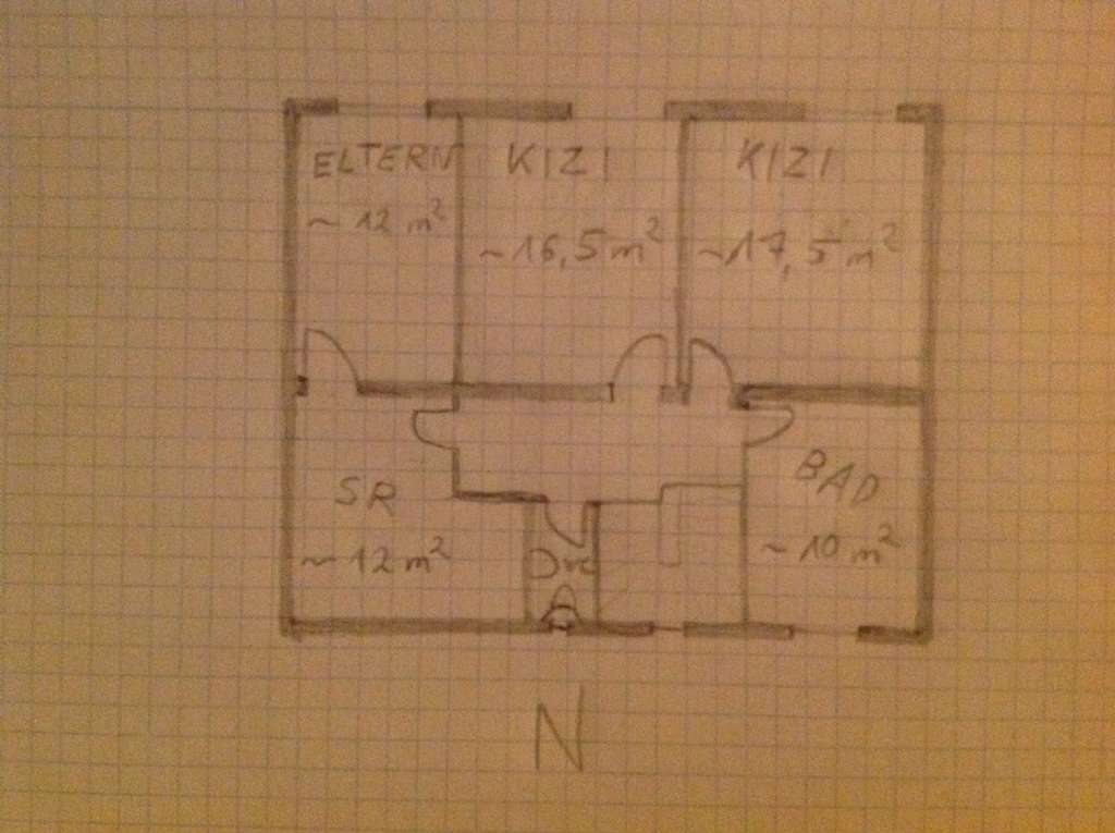

Hab jetzt ein verändertes OG gekritzelt- Eingang ins SZ über Schrankraum- SZ fällt da ziemlich schlank aus. Das zweite Kizi im Eck geht fast ned kleiner, sonst geht sich keine Tür mehr aus-. sonst müsste das Bad schmäler werden.......

27.11.2012  (#17)
@Jelly
Wennst um 6 Uhr früh nichts mehr vom passiven Gewinn des Vortags übrig hast, hast sowieso ein mittelalterliches Haus gebaut.
Ich hab im Sommer lieber ein aufgeheiztes Bad als aufgeheizte Kinderzimmer.
