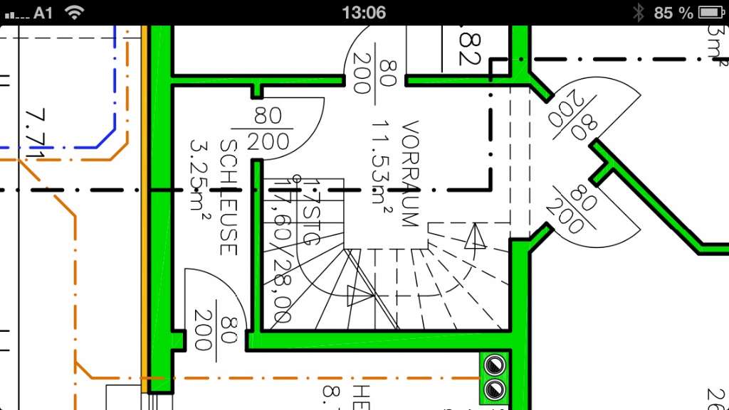

Hier ein Ausschnitt vom Einreichplan.
Ich werd auch nicht ganz schlau draus. Hab im keller 15cm Fab. Und im EG 25cm inklusive belag. Fertige raumhöhe im keller 237cm.
Wenn ich die stufenanzahl mit der stufenhöhe pultipliziere komm ich auf einen wert der mir nicht ganz klar ist..

Hast den dazugehörigen Schnitt aus dem EP auch? - Mit der Stiegenteilung kommst nie auf 2,37 RH im Keller - außer deine Decke KG - EG hat 40cm...
edit: WEr zählen kann, ist klar im Vorteil - dein Planer hat sich verschrieben. Es sind nur 16 Auftritte vom KG ins EG, also bekommst eine 25er-Decke und 25 FB-Aufbau. Dann passts schon...

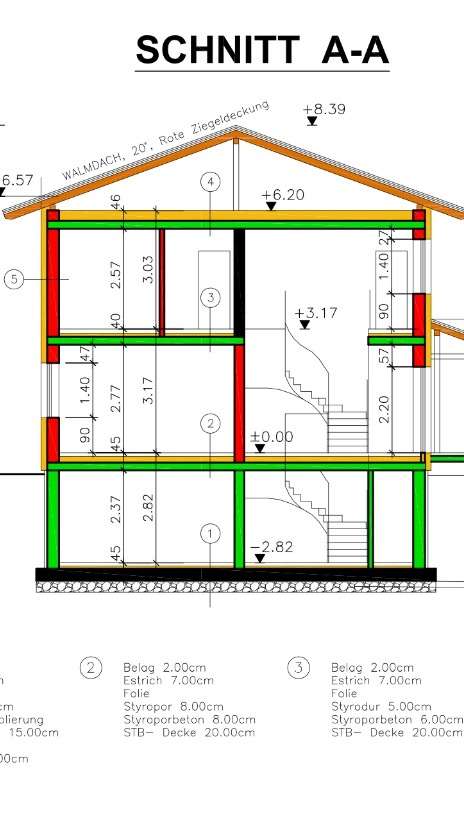

Das hab ich mir auch schon gedacht, nur wollt ichs nicht glauben dass der nicht zählen kann. Im keller bekommen wir laut plan 15cm aufbau und im eg 25, das sollt schon passen.
Hier der schnitt

Doch, der kann nicht zählen ... oder die Computertastatur nicht bedienen emoji
Mit 16 Stiegen kommst auf 281,6cm KG zum EG, und im Plan sind auch nur 16 eingezeichnet...
