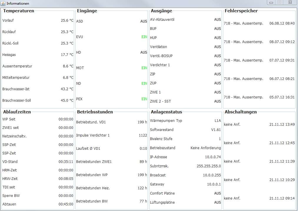

Dazu noch ein paar Infos von unserer Wärmepumpe...
2012/20121121271800.JPG

Sehe ich das richtig, das bei knapp 200 Betriebsstunden fast 1200 Schaltzyklen gefahren wurden.
Ich würde mal sagen, das man da von klassischen Takten sprechen kann.
Speziell in der Übergangszeit, oder eben bei den derzeitigen Temperaturen wird wohl die Heizkurve etwas zu flach sein.
Deshalb sind die Innentemperaturen eher an der Grenze.
Sobald die Aussentemperaturen kühler werden, wird die Heizkurve vermutlich besser passen.
Ansonsten wäre mir jetzt nichts negatives aufgefallen.

Der OP hat ein gewaltiges Problem mit der Hydraulik. 1200 Takte mit 199 Betriebsstunden deuten darauf hin. Zudem finde ich störend, dass der Heizstab schon so viele Betriebsstunden hat. Die könnten ja von der Estrichaustrocknung sein.
Wichtig wäre ein korrekter hydraulischer Abgleich der Anlage. Damit bekäme er auch die zu schwache Beheizung des OGs in den Griff.
Wichtig wäre noch zu wissen, ob die Anlage über einen Puffer läuft, oder direkt in die FBH FBH [Fußbodenheizung] eingebunden ist. Ist letzteres der Fall: Unbedingt nach dem Überströmventil suchen und komplett schliessen.

@Hugybear: Die 89 Betriebsstunden vom Heizstab kommen noch von der Hausstellung im Sommer. Bis zur korrekten Inbetriebnahme der Anlage wurde probeweise (von der Hausfirma) darüber geheizt und Warmwasser gemacht. Seither ist der Heizstab nicht mehr aktiv gewesen.
Laut meiner Betriebsanleitung habe ich einen 98L Pufferspeicher für den Heizkreis.
Der einzige Druckmesser mit Anzeige ist bei mir auf dem Hydrauliktower selbst und ist da komplett an der untersten Grenze des vorgegebenen Bereichs.
Werte von jetzt:
Betriebsstunden VD1 202h
Impuls Verdichter 1: 1138
  •  Ivy
