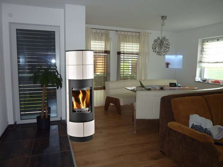

Metall: würde gehen. Niedrig. schwarz. Aber dann direkt von den Fliesen weg anschliessen. Test mit Photoshop: Schaut scheixxse aus!
Aber Moment mal. Wenn man einen Rahmen um die Metallplatte lackieren würde...hmmm... Test im Photoshop. JUP, das geht:

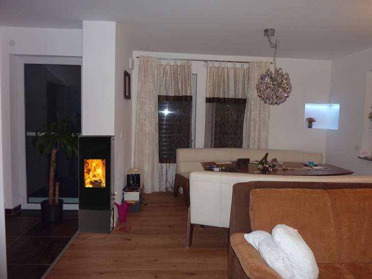

Nun zum Ofen:
Eckig (austroflamm mono)
2012/20121119246959.JPG

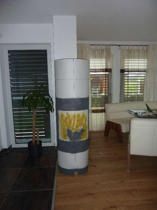

Also Papier, Schere und Lack. Wir machen einen Dummy:
2012/2012111947741.JPG
Das würde passen.

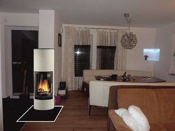

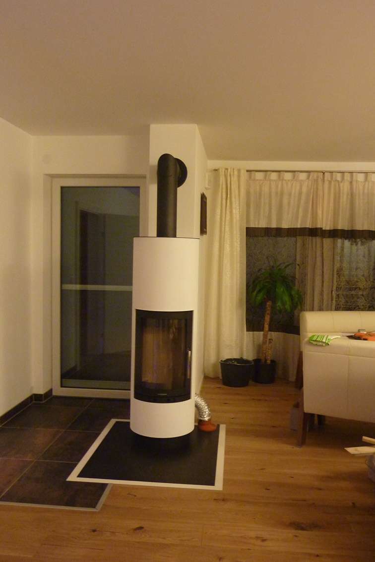

Also doch den Arkona von Oranier:
Bodenplatte echt, Kamin im PS draufgestellt.
2012/20121119907908.JPG

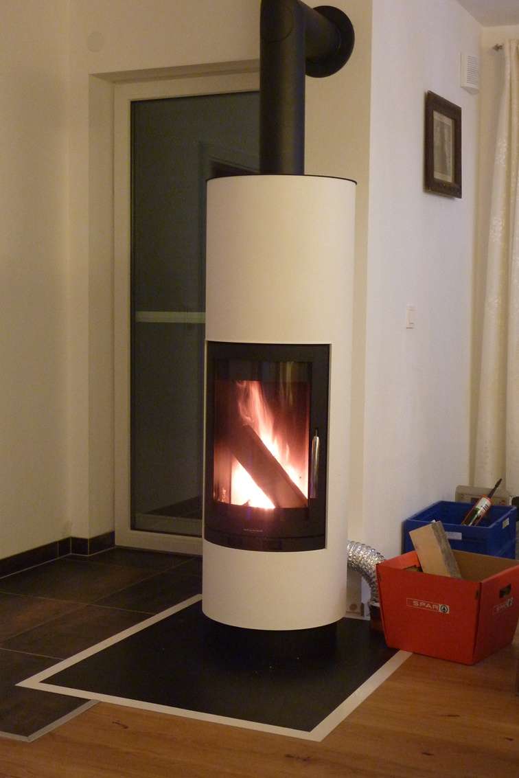

Und nun in "ECHT" also Kamin und Bodenplatte:
2012/20121119439830.JPG

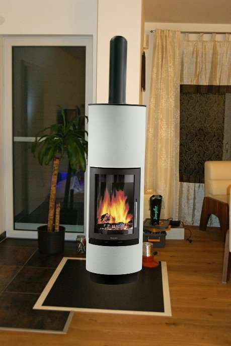

Anderer Blickwinkel:
2012/20121119255657.JPG
Ja, das Foto rechts oben zeigt meine Urgroßeltern (Originalbild mit Originalrahmen emoji )
Fehlt nur noch eine "Abdeckung" für den Zuluftschlauch...

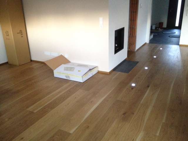

19.11.2012  (#5)
die idee und den ofen find ich toll, die platte drunter gefällt mir aber nicht... ist aber auch schwierig dort mit dem übergang im fußboden...
19.11.2012  (#6)
peda, deine kreativen ideen sind ein hammer, im ernst, aber warum hast du nicht im vorfeld die fliesen in diesen beeich gezogen, wo mal der ofen hinkommt?
wir ham das so gemacht:
2012/20121119582530.JPG
das parkett durchgelegt, vorsichtig mit einer handkreissäge die gewünschte größe ausgeschnitten, das feinsteinzeug vom vorhaus hineingefliest, verfugt, randleiste, fertig.
ergebnis: keine übertrittsleiste, schwelle o.ä. notwenig, sieht gut aus, trägt nicht auf und erfüllt vollkommen seinen zweck.
gruß, alex
  •  goaspeda
19.11.2012  (#7)
@renmo:
Das war die einzige Möglichkeit.
Wir hätten im Zuge des Bauens den Kamin auch wo anders setzen lassen können. Uns hat das damals an dieser Stelle gefallen...
@roenni:
Fotos! WIR wollen Fotos! emoji
@speedcat
Das mit den Fliesen wär sogar jetzt noch machbar gewesen.
Mein Parkett ist schwimmend verlegt.
Aufschneiden und Fliesen kleben.
Aber irgendwie war mir dann die Platte doch lieber.
Einfach weil ich die Fliesen (wie auf den letzten beiden Bildern erkennbar) noch weiter vorne hätte rübergehen lassen müssen.
Und eine Abstufung bei den Fliesen wollte ich auch nicht.
"Abgebrochen" bzw. "abgerundet" hätte mir auch nicht gefallen.
Dein gemauerter Kamin schaut genial aus. Aber das war damals einfach nicht mehr drinnen, gleich einen einmauern.
Und Funkenschutzplatte passt bei Dir?
Die muss doch 50cm vor dem Feuerraum haben, oder?
  •  AndiBru
19.11.2012  (#8)
Hi!
Bei einer Baustelle war auch so eine blöde leiste, dort wurde danneine milchglasplatte auf plastikplättchen gelegt und mit silikon verklebt, damit kein schmutz drunter kam, hat damals auch recht gut ausgesehen.
mir gefällt am besten "bodengleich" also ausschneiden, man könnt ja die fliesen einfach "vor den ofen ziehen.
also so würd ich es machen.
mit so einem "multiwerkzeug" oder wie das ding heißt zb von fein kannst das problemlos ausschneiden
lg!
19.11.2012  (#9)
peda, - ein nievau ist absolut nicht vorhanden, der fliesi hat dabei sein meisterstück abgelegt.emoji!
danke, übrigens für die blumen.
das mit den 50cm weiss ich nicht, hab aber keine beanstandungen vom rauchfangkehrer gehabt. ist nur 40cm breit.
als schutz bisher völlig ausreichend, wenn doch mal was daneben gehen sollte, hab ichs versichertemoji
gruß, alex
  •  goaspeda
19.11.2012  (#10)
@AndiBru - Naja, Fliesen nur VOR dem Ofen geht net.
Der Funkenschutz muss vorne mind. 50cm sein und SEITLICH (also auch rechts) 20cm.
@speedcat: nien, nicht die Breite, die Tiefe bzw. nach Vorne.
Da muss 50cm gegeben sein.
Oder haben nur wir einen strengen Rauchfangkehrer?
  •  goaspeda
19.11.2012  (#11)
@AndiBru - Mein Tischler (Cousin) meinte auch, dass folgendes gehen würde:
Parkett in gewünschter Größe herausschneiden.
Unterseite um 6mm abhobeln damit die Sichtfläche gleich bleibt.
Wieder einlegen und ev. verkleben.
Glasplatte mit 6mm drauf.
Somit Niveauunterschied =0.
Das wollte ich aber den Nerven meiner besseren Hälfte nicht antun.
19.11.2012  (#12)
man, so ein schwachsinn: niveau-unterschied sollte das heissenemoji
@peda: jo eh, ist eh 40 in der tiefe, breite weiss ich nicht, sicher aber gute 20cm pro seite.
