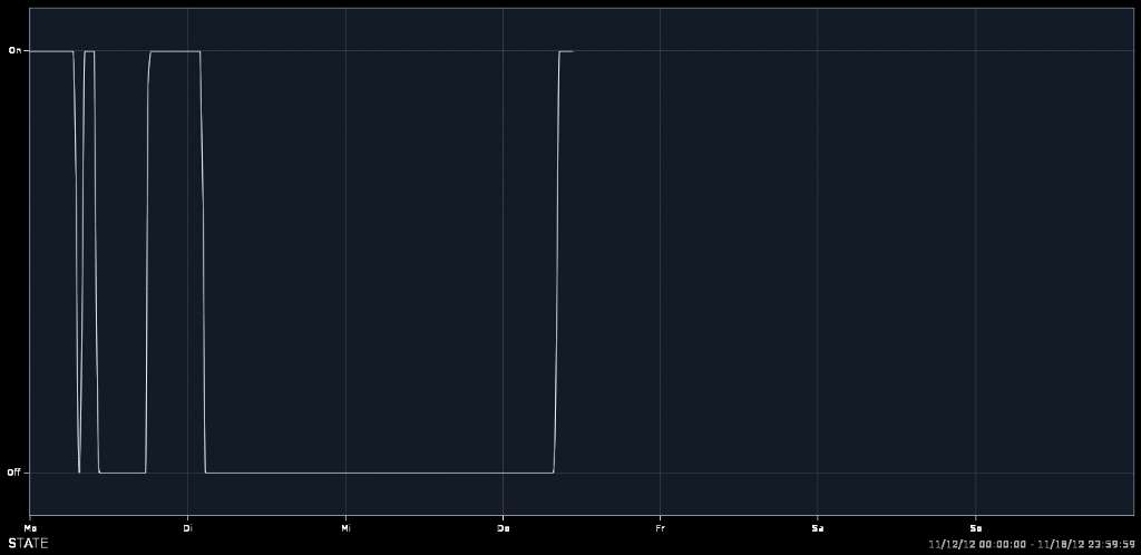

Die KWL KWL [Kontrollierte Wohnraumlüftung] wurde am Dienstag um ca. 1 Uhr deaktiviert.
2012/20121115357677.PNG
Interessant sind erst die Werte von Mittwoch bzw. Donnerstag, da das Haus den ganzen Dienstag noch gut durchlüftet war.
Ich muß dazu sagen, dass die von mir benutzten CO2 Sensoren bei mir im Temperatur/Luftfeuchtigkeitsfühler integriert sind und diese auf ca. 1.4 m hängen.
Für die CO2 Messung ned so ideal, da CO2 bekanntlich schwerer als Sauerstoff ist und sich somit am Boden "ablagert"...ist somit gerade im SZ ned wirklich ideal, da man das Bett meistens nicht auf 1.40 Meter Höhe hat.
Aber egal, ich wollte keine wissenschaftliche Forschungsarbeit draus machen...

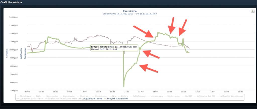

Die Luftgütewerte sind ohne KWL KWL [Kontrollierte Wohnraumlüftung] schwer unter 1000 ppm (Petenkofer Hygienestandard) zu bekommen.
Ich habe gestern abend sowohl im SZ wie auch im WZ 10 Minuten quergelüftet.
Beim Wegräumen der Blumentöpfe am Küchenfenster is mir gleich mal einer umgefallen...tolle Sauerei emoji
2012/20121115404109.PNG
Im SZ ist die Luftgüte ziemlich rasch auf gutes Niveau runtergegangen.
Im WZ aber hingegen kaum (ich hab ca. 90 m2 offenes EG (Küche, Vorraum, Stiegenaufgang, Wintergarten mit 2 geschossigem Luftraum usw.).

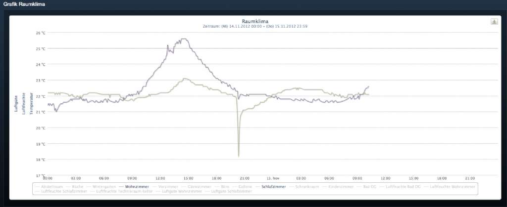

Sieht man auch recht gut an der Temperaturveränderung.
2012/2012111599849.PNG
Meine Frau ist ca. um 23 Uhr schlafen gegangen, ich eine Stunde später, um 3 ist das Kind im SZ gestanden (also Tür auf), um halb 6 ist meine Frau aufgestanden und um 8 ich...das erklärt die Zacken in der Kurve.
Um gute Luft auch im SZ zu haben, müsste man wohl alle 2 oder 3 Stunden lüften...wir haben ein rel. großes SZ, ca. 18 m2...bei kleineren SZ wird man wohl noch öfters lüften müssen.
Im WZ ist die Temperatur kaum abgefallen, im SZ auf ca. 18 Grad.

Um hier die Luftgüte ordentlich senken zu können, müßte ich wohl mindestens 20 oder 30 Minuten querlüften.

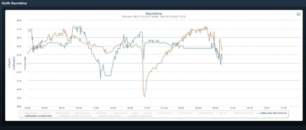

Luftfeuchte war bei meinem Test nicht so das Problem, die war auch ohne KWL KWL [Kontrollierte Wohnraumlüftung] im grünen Bereich...
Wir haben aber nicht gekocht usw...das ganze wird wahrscheinlich anders aussehen, wenn man länger ohne KWL KWL [Kontrollierte Wohnraumlüftung] unterwegs ist, da sich die LF eher langsam ändert (wahrscheinlich erst nach 1 oder 2 Wochen).

Frage dazu: Deine CO2-Sensoren: sind das CO2-Sensoren, oder Mischgas-Sensoren (VOC) mit "CO2-Interpolation"? Im letzteren Fall müsstest dir wegen "CO2 sinkt zu Boden" nämlich keine Sorgen machen....

Du hast recht, das sind keine nativen CO2 Sensoren, sondern 1-Wire VOC Sensoren, die den CO2 Gehalt ableiten.
An sich reicht das aber gut aus...vielleicht gönn ich mir aber noch einen KNX CO2 Sensor emoji

Das Rauchen "kostet" übrigens ca. 200 ppm...hab ich auch schon ausprobiert emoji

Auskühlung ist eh ned wirklich ein Problem, sieht man auch in der Grafik vom Temperaturverlauf.
Es ist aber während dem Lüften ned so angenehm, vor allem für auf der Couch vorm Fernseher knotzende Ehefrauen, die ein anderes Wärmeempfinden haben als Männer...
