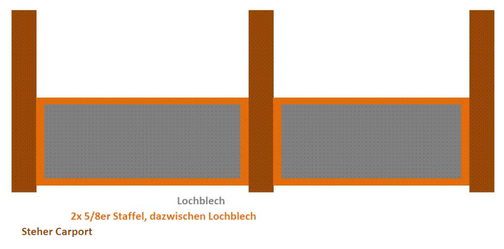

  •  fateish
14.11.2012  (#4)
könnte das so funktionieren?
2012/2012111438189.GIF
@sensai: wie meinst du wegen lärm?
  •  sensai
14.11.2012  (#5)
@fateish - trapetzblech hat zum unterschied zu einem Lochblech
eine gewisse Steifigkeit und kann somit keine/geringe
Bewegung bei Windstössen übertragen.
wenn du das Lochblech auf einen Rahmen montierst
und diese Element dann zwischen deinen Stehern befestigst,
sollte es funktionieren.
  •  fateish
14.11.2012  (#6)
@sensai - ich dachte mir eigentlich dass durch die löcher im blech eine bewegung verhindert wird (geringerer widerstand) aber vielleicht pfeifts bei wind ein wengl ;)
