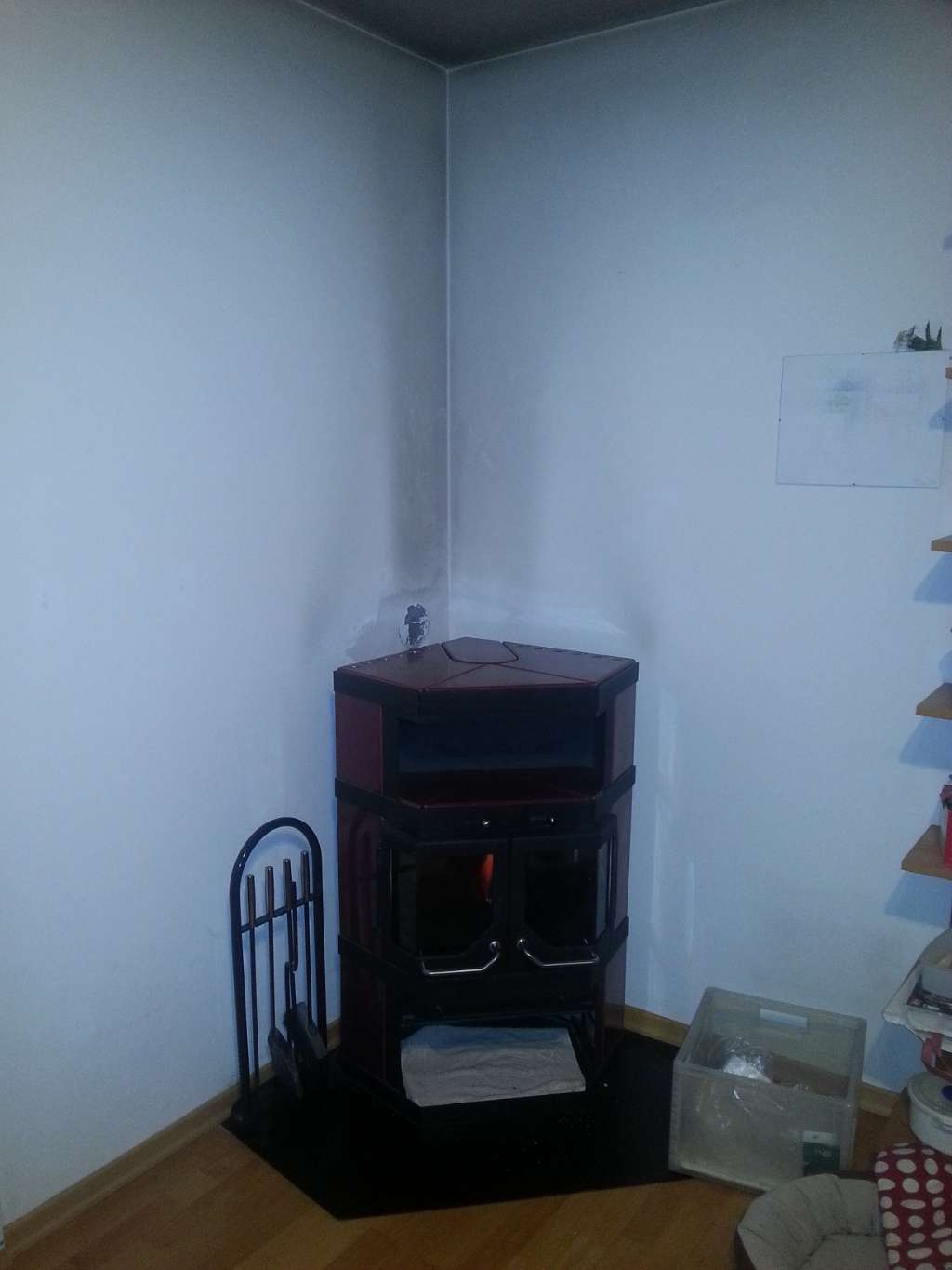

Wir möchten unseren 15 Jahre alten Scheitholzofen durch einen neuen Pelletofen ersetzen.
Ich suche nun Leute mit erfahrung die mir einigen Tipps geben können.
Der Ofen steht in einem Eck. Habe ein Foto hochgeladen.
2012/20121112568919.JPG

HiIst das deine Hauptheizung oder warum magst auf pellet umsteigen?
weil pellet sind teurer, machen mehr lärm (also der ofen) und lang nicht so "romantisch" wie ein echter holzofen.
wir haben einen wodtke topline
sindprinzipiell sehr zufrieden, aber er wirbelt schon mehr staub durch die luft und macht einen lärm durch sein gebläse.
mir wäre speichermasse wichtig, also speckstein oder so damit die wärme länger im raum bleibt. also je schwerer der ofen desto besser.
lg!
