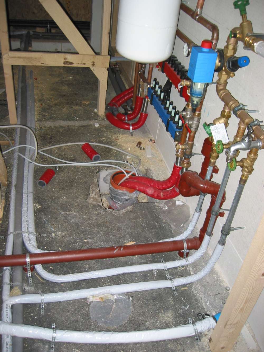

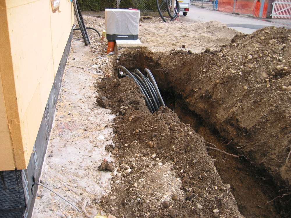

also im Detail erklärt - Haus - kein Keller. Meine Wasser/Wasser WP WP [Wärmepumpe] steht im Garten. Von dieser aus geht ein 15cm PVC Rohr U-förmig unters Haus rein. Also taucht bei der WP WP [Wärmepumpe] ab, geht 6m unterm Haus entlang, geht wieder rauf in den Haustechnikbereich.
In diesem U-förmigen Rohr liegen die Leitungen für die WP WP [Wärmepumpe] (Wasser/Strom/Steuerung).
Dieses Rohr WAR(!) im Bereich der WP WP [Wärmepumpe] dicht abgedichtet - bis die Maus kam. Nun ist die Maus ins PVC Rohr rein, eventuell auch Kondenswasser durch die fehlende Abdichtung? Jedenfalls stinkts.
Wäre soweit nicht so schlimm, die Maus ist ja tot und frisst nichts mehr an. ABER leider ist die Stelle an der das PVC Rohr wieder im Haus ankommt nicht luftdicht abgeschlossen. Es stinkt hier raus.
Wäre wieder nicht so tragisch, wenn ich es gscheit abdichten könnte. Das ist aber leider nicht möglich, da das PVC Rohr unterm Estrich rauskommt und der Gestank an der Wand bei den 2 roten gedämmten Rohren (siehe Bild). Jetzt brauch ich was, was mir unter den Estrich etwas reinsickert (im Bereich der Schüttung) und den Übergang von PVC-Rohr/Wandbogen-rotes-gedämmtes-Rohr abdichtet.
Hoffe die Bilder verdeutlichen das besser

  •  Benji
11.11.2012  (#15)
@atma: war auch mein erster gedanke, nur - mittlerweile siehts nicht mehr so aus wie auf dem Bild, sondern da ist Schüttung und Estrich drüber...
Schöne scheisse...
  •  Benji
11.11.2012  (#16)
gaaaaaaanz vorsichtig mit einem 8er Bohrer (oder kleiner, so dass das Silikonröhrl von der Schaumpistole durchpasst) durch den Estrich, schauen dass du knapp an der Außenkante des Polokalrohrs rauskommst (also links im obigen Bild), und dann schlauch reinstecken und vollschäumen.
