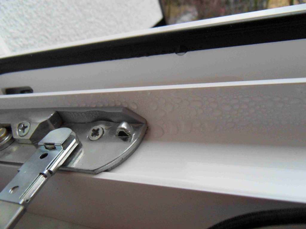

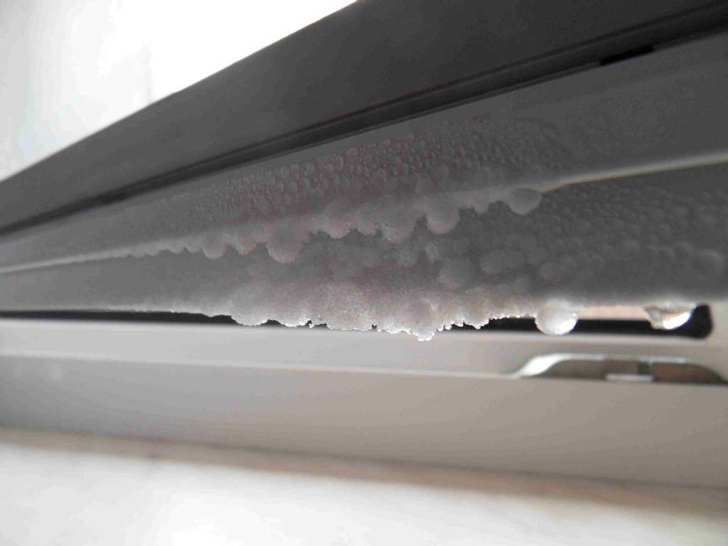

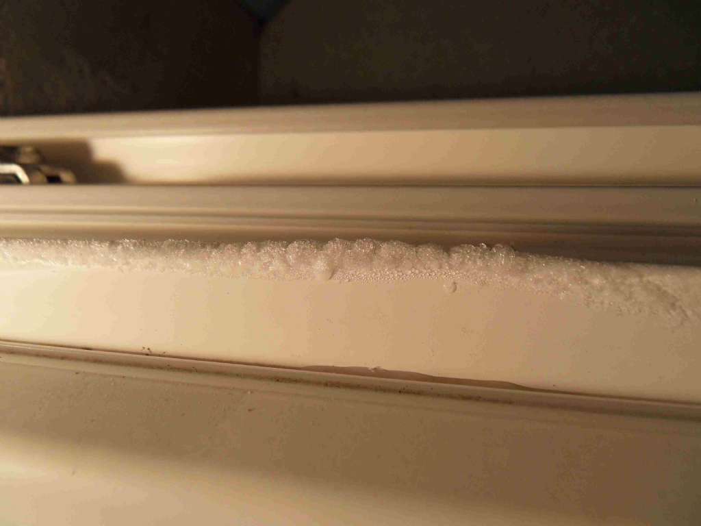

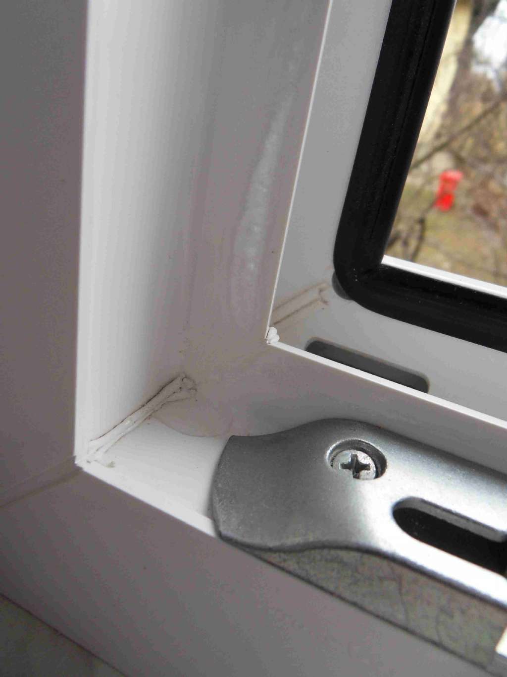

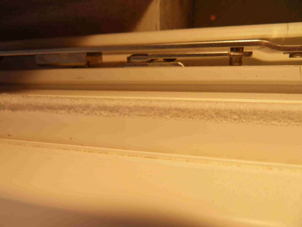

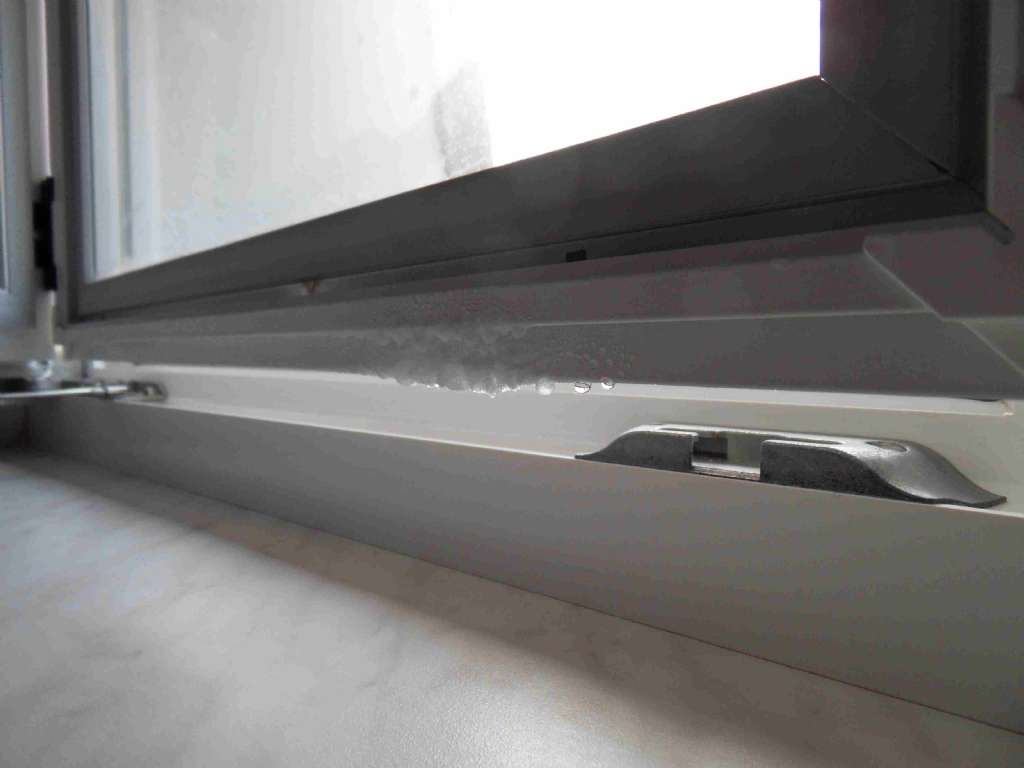

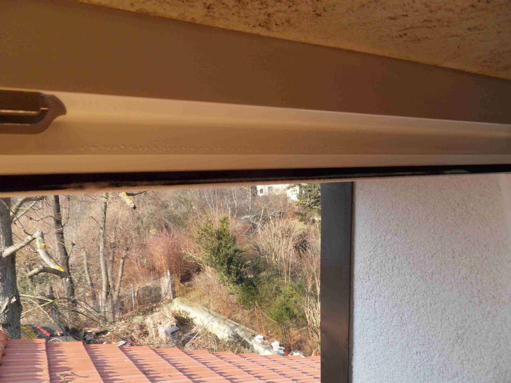

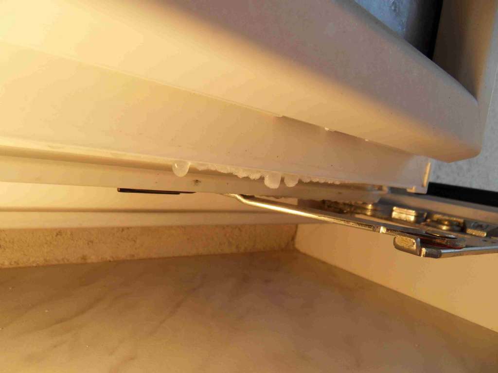

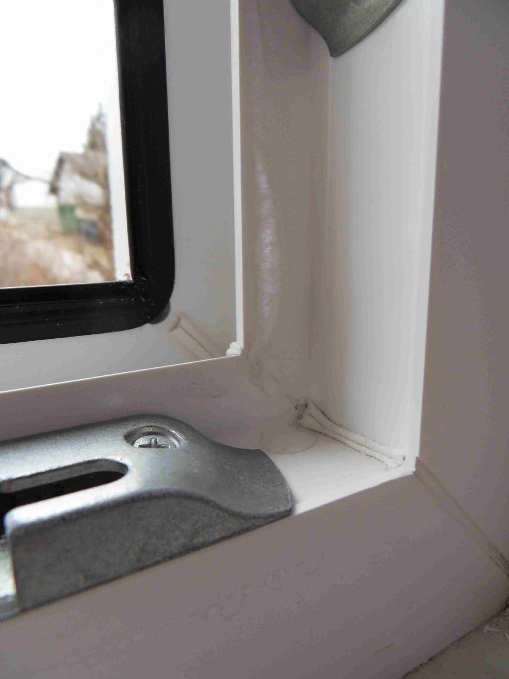

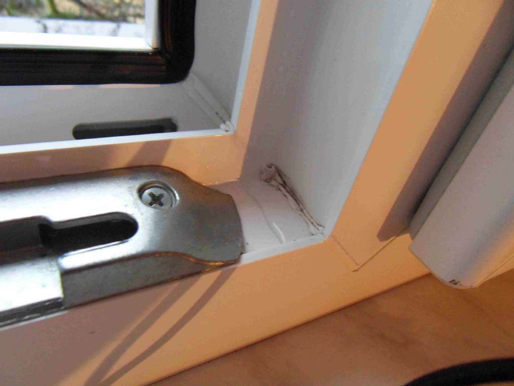

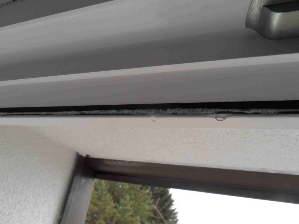

Bei diesen Fenstern war das Kondenswasserproblem minimal, wurde jedoch auch gelöst, indem die äußerste oben liegende Dichtung, welche in der Mitte eingebaut ist und nur ca.5 cm lang und etwas dünner als der Rest der obersten Dichtung ist, einfach entfernt wurde. Seitdem Ruhe mit Kondenswasserbildung. (auch wenn´s nur minimal war, hat´s mich doch gestört)

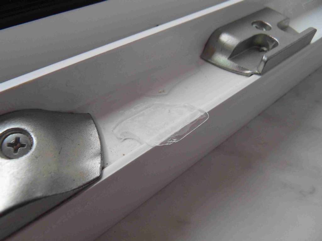

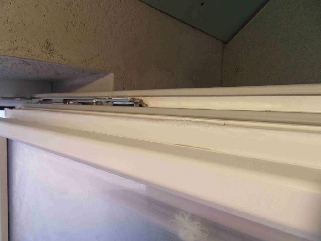

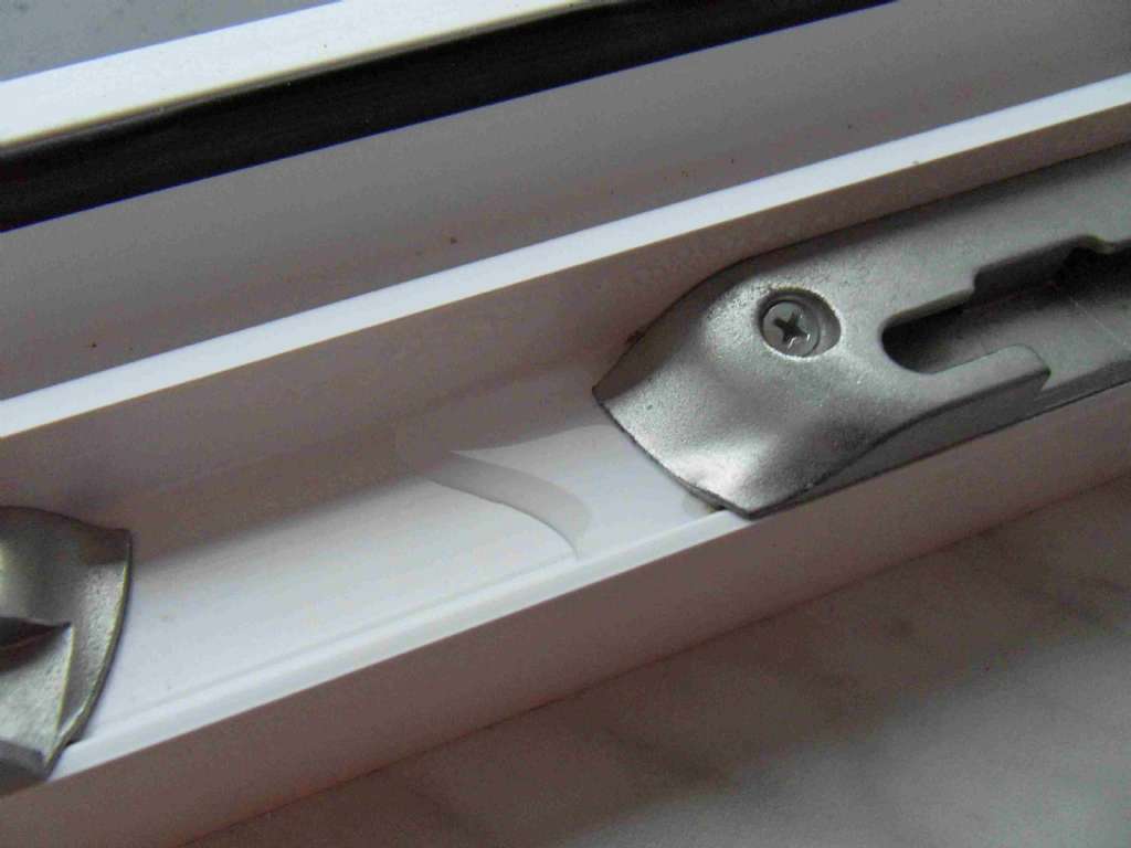

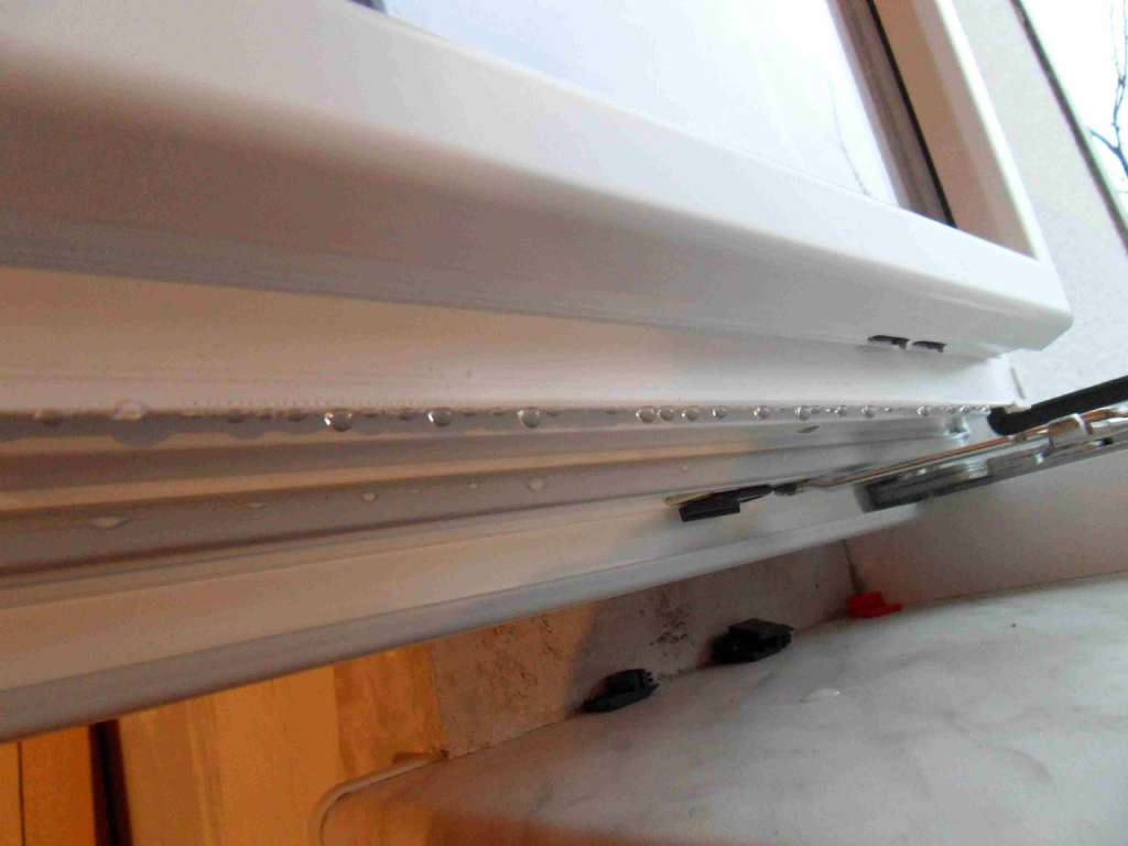

Im Anhang noch ein paar Fotos wie es einmal WAR.
Besonders bedenklich war das Kondenswasser bei den Scharnieren.
Die Tropfen standen auch Massiv oben am Fenster, bzw. an der Leiste wo die beiden Flügel zusammenkamen.
Wie bereits gesagt, die Gläser innen hatten keinerlei Kondenswasser - nicht einmal an den Ecken unten.

..interessant - kannst du mal ein foto von der stelle posten,
wo man sieht welche dichtung das ist/war?
Danke
  •  Dschunke
8.11.2012  (#2)
Hi, cpue - rein vom text her habe ich die dichtungen, welche wegzunehmen sind in meinem thread "Internormfenster DIM4 KS/Alu tropft" vom 07.11.2012 bereits beschrieben, werde aber nächste woche fotos einstellen.
auf den fotos oben, siehst du die äußerste schwarze dichtung welche sich am fensterrahmen befindet.
diese äußerste schwarze dichtung habe ich oben komplett weggenommen.(bis auf ein paar cm links und rechte zu den ecken hin, weil diese dort verklebt sind.)
bei meinen fenstern mit 2 flügel (KEIN kämpfer)befindet sich dort wo sich die Flügel in der Mitte treffen auf einem Flügel; eine senkrechte graue dichtung. Von dieser habe ich ganz oben und unten ca. 5cm weggenommen. (sind zwar verklebt,mit etwas gewalt bekommt man sie raus.) das heisst, bei der äußersten grauen senkrechten dichtung, wo die fensterflügel zusammenkommen, fehlen jetzt oben und unten besagte 5cm.
wenn man die äußersten flügel aufmacht, kommt man zu den jalousien. dort befinden sich innen ganz unten links und rechts schwarze kunststoffgitter, welche die hinterlüftungsschlitze abdecken. (wegen insekten)
diese sind verschiebbar und diese habe ich so weggeschoben das der schlitz ganz offen ist. ebenso die 2 schlitze links und rechts oben an der innenseite des rahmens - zu finden, innen rechts und links, ca. 5cm von oben.
anmerkung: das entfernen der dichtungen könnte jedoch auch schon ausreichen und somit die schieber über den löchern verbleiben - einfach austesten.
Prinzipiell gilt, einfach jene Teile der äußersten schwarzen dichtung entfernen, wo sich kondenswasser bildet. dann sollte ruhe sein.
bis jetzt haben diese massnahmen gefruchtet.
der test mit minustemperaturen steht allerdimgs noch aus, ich bin jedoch zuversichtlich. auch glaube ich nicht das dadurch allzu hohe wärmeverluste entstehen, weil durch die hinterlüftung ohnehin im jalousienraum so gut wie außentemp. herrscht. Da ich im OG auch einen holzofen betreibe, sehe ich die etwas verringerte dichtheit auch nicht als problematisch an.
das entfernen von teilen der äußersten dichtung habe ich jetzt einfach einmal ausprobiert, weil jegliche abdichtungsversuche vergangenen winter gescheitert sind.
auf die idee bin ich gekommen weil bei verwandten, die in einen miet-neubau (wirklich hohe feuchtigkeit) eingezogen sind, bei deren fenstern die äußersten dichtungen aus dem grund erst gar nicht eingebaut wurden.

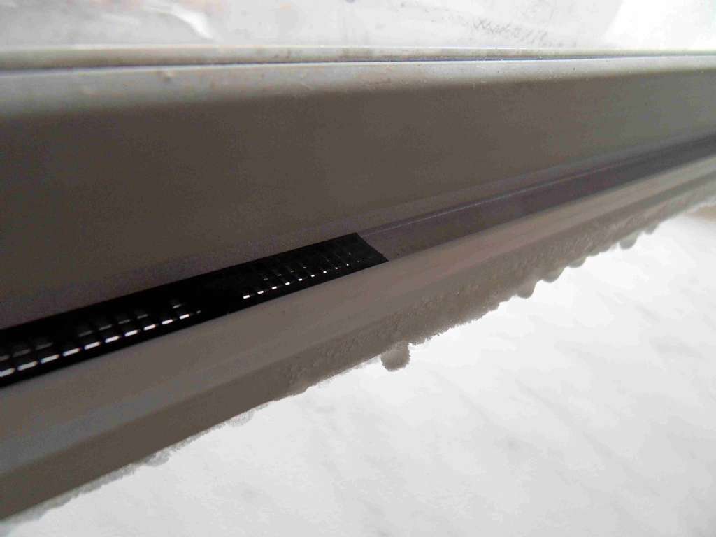

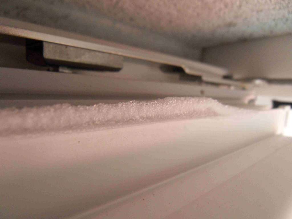

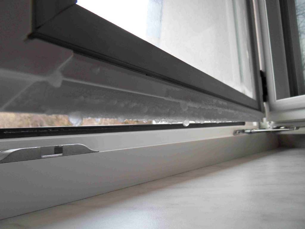

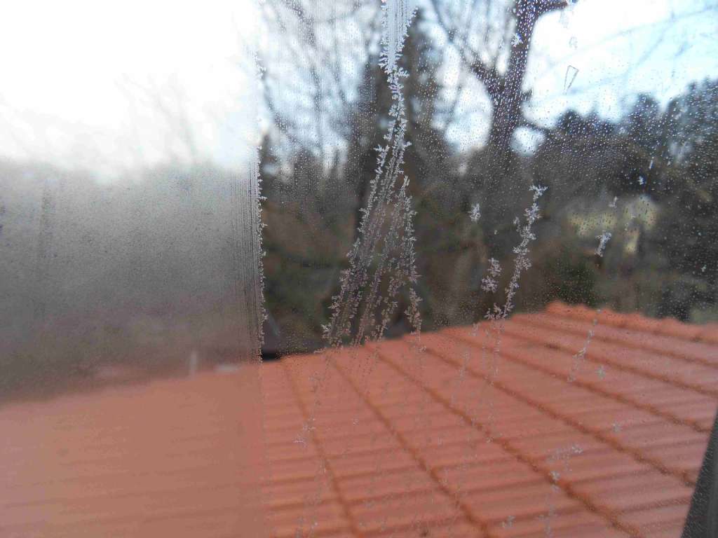

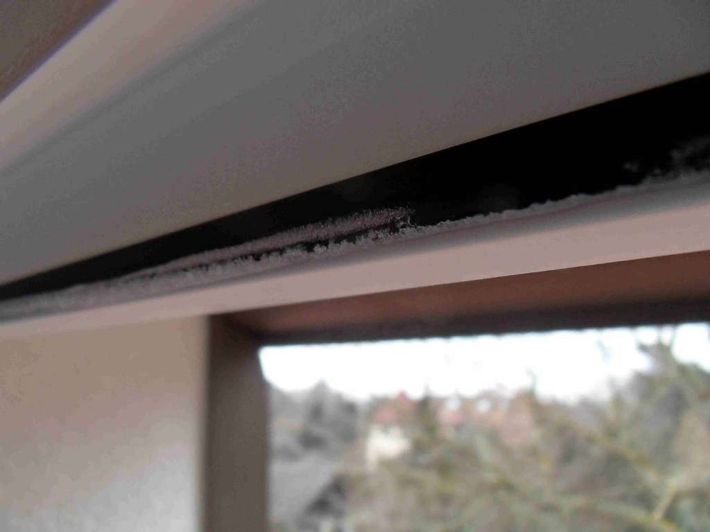

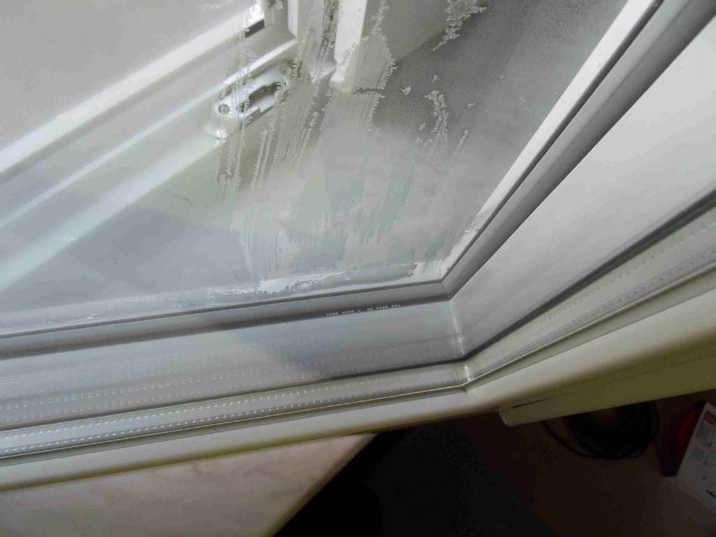

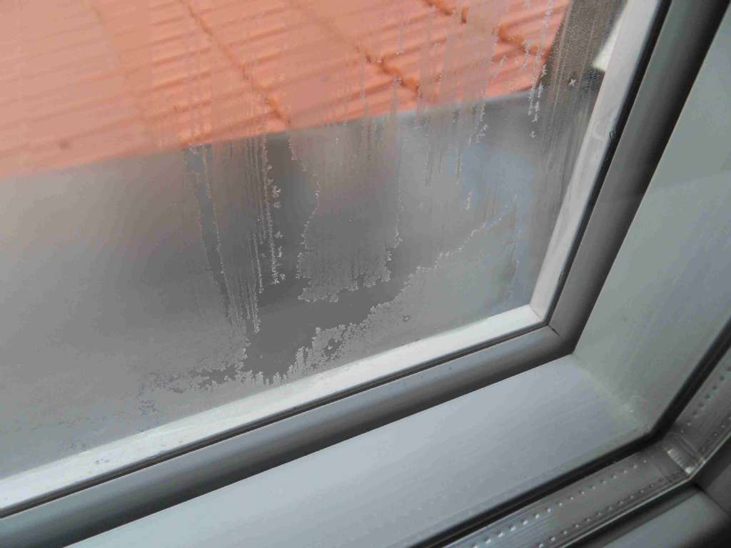

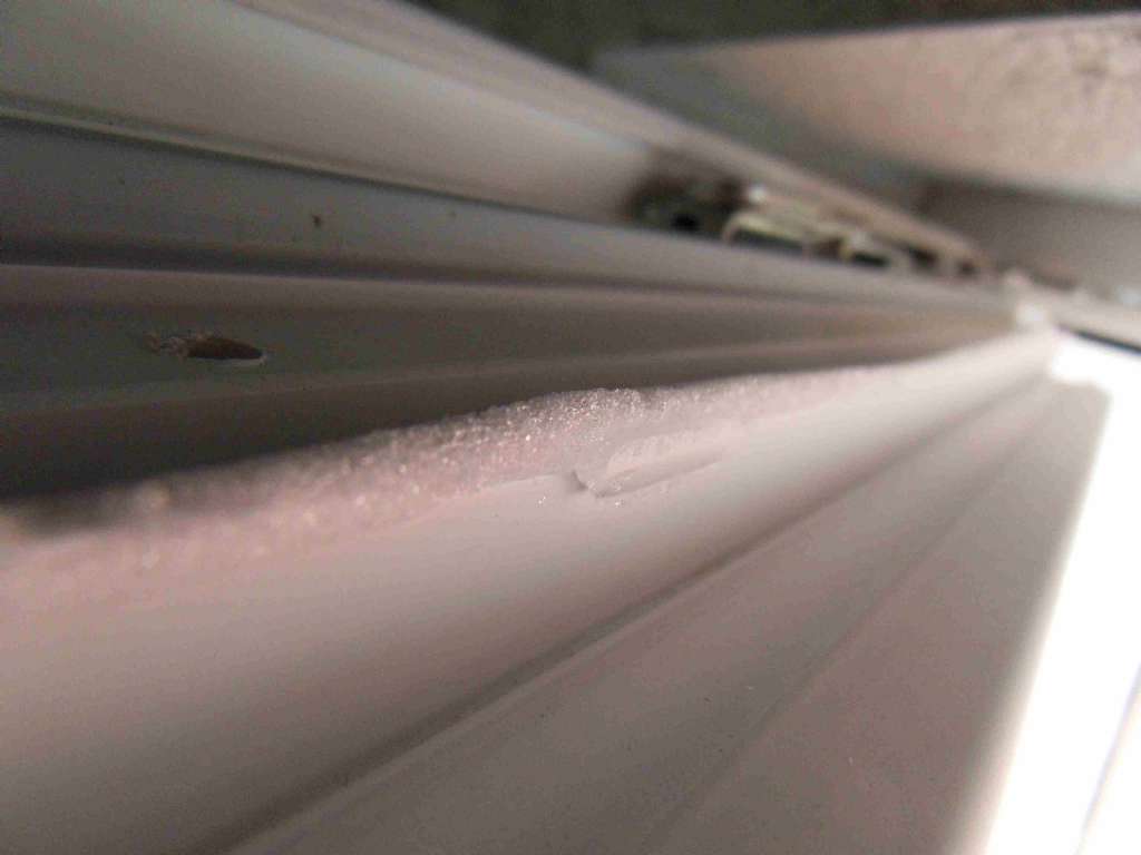

Eisimpressionen vom Winter 2011/12 - Beim letzten Bild sieht man einen von 4 Lüftungsschlitze im Fenster die direkt nach AUSSEN gehen und so den Jalousieraum hinterlüften und daher die kalte Luft schön nach innen kommt.
Konstruktionsbedingt kommt dadurch die äusserste Scheibe der 2-fach Verglasung 0,5 Zentimeter HINTER dem, in der Rahmenmitte befindlichen hochgestellten Dichtungsanschlag zu liegen, wodurch erst dadurch, jene Kälte im Rahmen zustande kommt, sodas bis in die erste Dichtungsebene hinein(raumseitig betrachtet, dort wo die Scharniere bzw. Verriegelungen sitzen),es im Rahmen zu Eisbildung kommt.
Das passiert eben, wenn man denselben Rahmen für diese Art Fenster verwendet, wie für die normalen 3-fach verglasten Fenster - dort kommt nämlich das äusserste Glas 1cm nach diesem hochgestellten Dichtungsanschlag zum Liegen und zusätzlich hat man noch eine funktionierende dämmende Aussendichtung.
Für mich ist deshalb das DIM4 KS/ALU mit Jalousien, eindeutig ein Konstruktionsfehler, mit weitreichenden Folgen - siehe Fotos.
Interessant auch, das dadurch erkennbar ist, das die Dichtungen teilweise nur 2-3mm anliegen. Und zwar deshalb, weil durch die innenliegenden verdeckten Scharniere kein entsprechender Raum für eine "ordentliche" Auflagefläche bereitgestellt werden kann.
