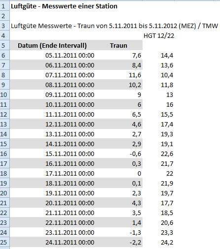

Gut HGT 12/22 sind vorhanden:
2012/20121105798213.JPG
Ist in Summe: 3694,50
Nur wie komme ich damit nun zu meinem Tageskwbedarf?
COPs sind lt. Hersteller auch bekannt.
Hmmm...

@peter - Im Energieausweis solltes du irgendwo die Einrechnung der HGT auf den Energiebedarf finden. Die dortigen HGT solltest mal in Relation zu deinen Werten setzen, die jahressumme sollte zumindest grob zusammenstimmen. Dann kannst deine tages-, wochen- oder Monatswerte in die Formel einsetzen.

E-Ausweis meint: 3582Kd (20° innen)
Meine Rechnerei brachte 3694 (22°) Waren die Daten aus 2011/2012 vielleicht zu warm.

@peter - Ja das passt eh gut zusammen. Dann kannst du jetzt den multiplikator aus dem Energieausweis nehmen, und mit deinen Monats- (oder Wochen-, Tages-)HGT multiplizieren, Summe sollte dieselbe sein. Mit den Durchschnitts-Temperaturen kannst auf den COP schließen, und daraus auf die JAZ JAZ [Jahresarbeitszahl].
