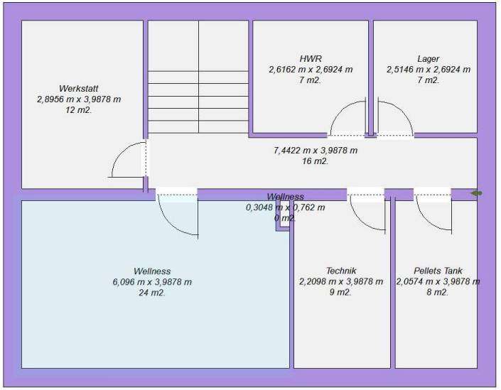

Keller -

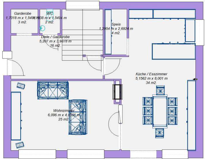

Ergeschoss -

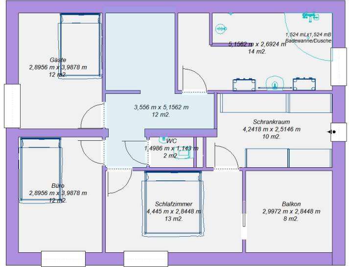

Obergeschoss Vorschlag 1 -
2012/20121101641337.JPG
bei diesem Vorschlag fehlt natürlich die Stützmauer im EG Plan

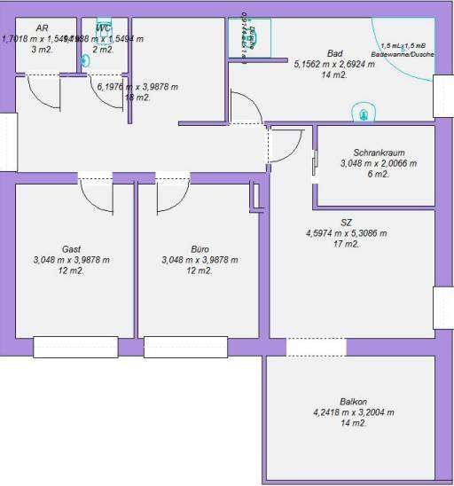

Obergeschoss Vorschlag 2 -

  •  jagernaut
1.11.2012  (#5)
hallo
zum keller: den wellness raum würd ich ganz rechts machen, würde nicht so viel verschwendet für gang, zugang von außen ?
erdgeschoss: sieht gut aus, süden unten ? vielleicht noch extra tür ins wohnzimmer
obergeschoss: eindeutig Nr1,mit dem herausgezogenen balkon, so sieht das haus nicht aus wie ein bunker uns würde den ausgangsbereich vom esszimmer überdachen
generell: guter plan , wenn vom grundstück her möglich 1m tiefer machen,breite ok, eingangsbereich unbedingt überdachen
mfg chris
  •  Shelby
1.11.2012  (#6)
Danke für dein Feedback
Keller: Ich verstehe dein Argument für die Platzverschwendung nicht. Den Zugang zum Lagerraum re oben benötige ich in jedem Fall. Da die Terrasse genau darüber liegt, habe ich den Pelletslagerraum (Entscheidung Pellets vs Wärmepumpe m Tiefenbohrung oder Eisspeicher steht noch aus) wg Anschlüssen zum Einblasen an die Seitenwand gelegt.
EG: Ja Süden ist ziemlich genau unten (leichte Hanglage nach S abfallend). WZ Türe: stimmt, hat mir meine Frau auch schon gesagt.

mein Senf - EG: die Garderobe würd ich größer machen, wir haben da auch in Breite der Eingangstür das Vorhaus und links davon die Garderobe mit Schiebtür.
OG: so als Gedankenansatz: wir gehen durch den SR ins SZ, das hat sich super bewährt, da wir unterschiedliche Aufstehzeiten haben. Da würdest du dir bei Vorschlag 1 das Winkelwerch ersparen.

den zugang zum pellettraum kannst auch im heizraum machen. war nur so ein gedanke weil die breite des raumes ungefähr die breite des hauses hat.hast du dir bezüglich zugang von außen in den keller gedanken gemacht, vorteil nicht durch das haus in den keller, gib mir mal die außenmaße vom keller ,ich versuch mal den keller zu zeichnen mit kürzerem gang
die heizungungsentscheidung ist sehr schwer, dazu gibt es hier genügend beiträge, mein favorit: pellet mit solaranlage zur heizungsunterstützung (min 20m²).
die idee von altenberg ist auch gut , durch den schrankraum in das schlafzimmer
Der Eingangsbereich ist deshalb breit geplant, da wir im Moment ein sehr schmales Vorzimmer haben. Dein Tipp ist gut, wir werden das besprechen.
Die Chefin möchte den Schrankraum mit Schiebetüre trennen und die Kästen dafür ohne Türen ausführen. Der verwinkelte Eingangsbereich stört mich selbst auch. Mal sehen.
10,75 x 8,4 (bei 40cm Wänden). Zugang Keller wollen wir nicht (ich bin öfter beruflich unterwegs und meine Frau fühlt sich ohne Zugang im Keller sicherer). Von der Sauna zum Pool ist der Gang durchs Haus ok, denke ich. Gartengeräte und Werkzeug kommt in die Garage, die auch einen Arbeitsraum bieten wird.

  •  TW4010
2.11.2012  (#11)
bei Variante 2 würde mich stören, dass der Weg zum SR sehr kompliziert ist. Wennst da von unten nochmal raufwillst um zB einen Pulli zu holen ist das schon eine kleine wanderung.
generell find ich Var. 1 praktischer geplant.
EG gefällt mir recht gut. die Couch mit Rücken zum Raum/Tür zum Eßplatz tät ich nicht wollen. Da hab ich quasi den "Eindringling" im Rücken. Ich brauch hinter mir die Wand um mich wohl zu fühlen, aber ich weiß, Wände sind besonders in offenen Planungen wertvoll da rar.
insgesamt ist es ziemlich großzügig für 2 personen, rd. 60m² für wohnen/essen/kochen, 16m² vorraum...aber wenn das geld da ist emoji
> Variante 2 ist gestorben

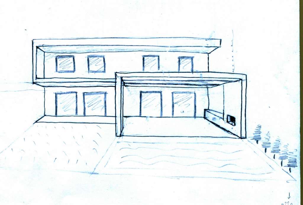

Aussenansicht - So und das ist mein erster Wurf für die Aussenansicht Richtung Süden.
2012/20121103732905.JPG
  •  architetik
3.11.2012  (#14)
die ansicht gefällt mir gut, v.a. die idee mit dem übergang dach-balkon.
die fenster würde ich noch überlegen, wovon ich auch ausgehe, ich finde sie nicht elegant.

ich will euch nicht enttäuschen, aber so, wie es hier - rüberkommt, geht ihr das falsch an. mir fehlen z.b. die grundsätzlichen angaben zum grundstück, wasserfluss, wind, sonnengang, lärmquellen. habt ihr schon mit dem baureferenten/bgm gesprochen, ob sowas eh realisiert werden kann?
übergang dach-balkon schaut mit falsschutz nimmer so sexy aus, das eg mit tragenden wänden laut statik auch nicht. das sind aber nur basics.
