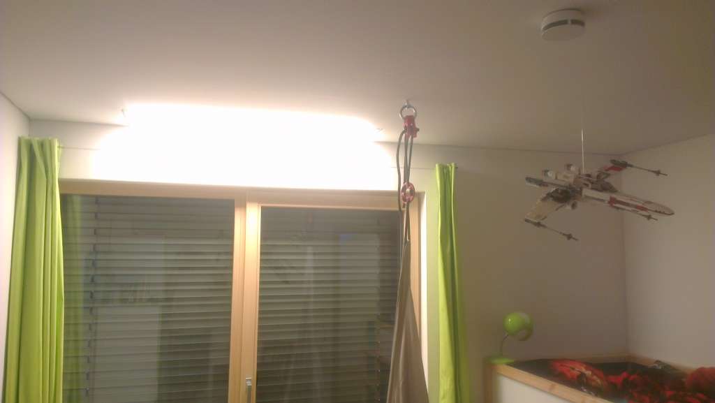

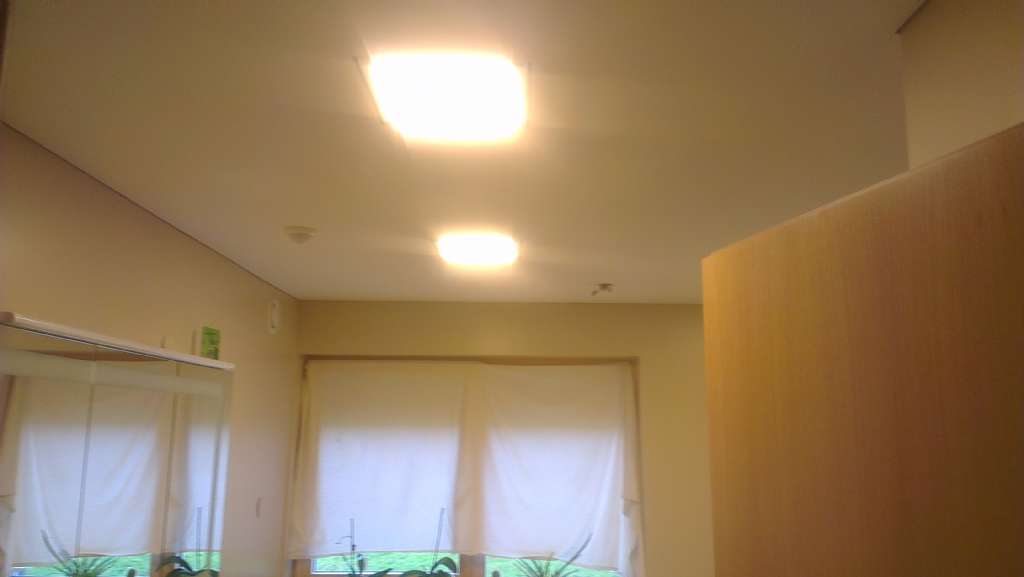

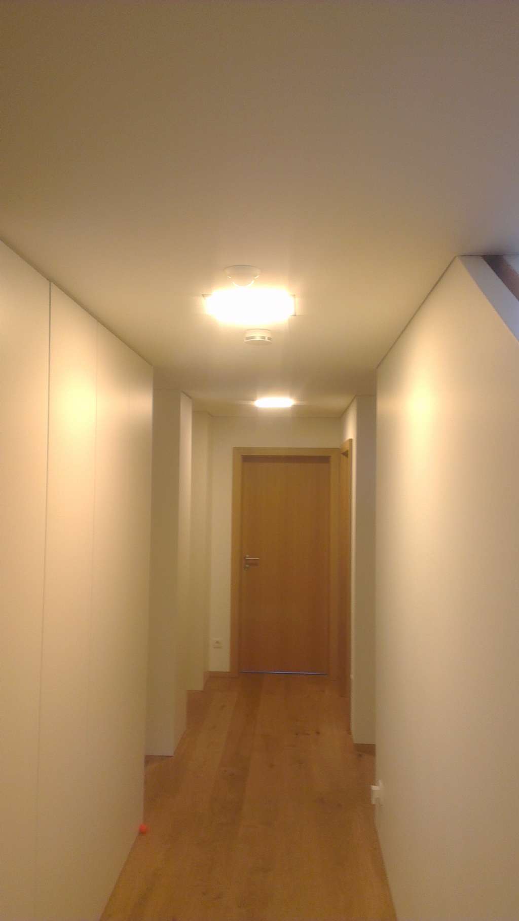

Die Bilder sind zwar mehr schlecht als recht aber ich weiß nicht wie ich das fotographieren soll.
Im Bad und im Gang handelt es sich jeweils um 3 Stück, in der Küche 4 Stück und in WC jeweils 1 Stück 300x300mm Panels mit je 20 Watt (1400 lm), Warmweiss, dimmbar über 0-10V.
In den Schlafzimmern sind es 1200x300mm Panels mit je 80 Watt (5000 lm), Warmweiss, dimmbar über 0-10V.
Bei den lm bin ich mir nicht mehr sicher emoji
Die Helligkeit der Räume mit den Panels ist auf jeden Fall mehr als nur ausreichend, eher zu hell als zu dunkel. Wenn ich denn endlich mal dazu komme möcht ich eigentlich das Bussystem so einstellen, dass die Panels etwas gedimmt einschalten.
Wichtig ist noch auf die Farbwiedergabe zu achten, mein Vater hat auch ein Panel gekauft und es gleich wieder zurück gebracht da das Essen richtig fahl aussah.
Ich hab damals erst ein paar Panels in D in einem Onlineshop gekauft ich glaub er hieß Etana, aber es war überall ein Problem mit dem 0-10V Dimmer. Schlussendlich habe ich alle Panels direkt in China beim Hersteller zu einem absoluten Wahnsinnspreis bestellt emoji
2012/20121103681498.JPG
2012/20121103634624.JPG
2012/20121103758387.JPG
Was noch zu sagen bleibt. Es war am Anfang irgendwie ungewohnt aber angenehm weil die Panels so ein flächiges Licht machen. Es ist mehr wie am Tag und nicht so punktuelle Beleuchtung wie mit Spots oder Lampen.
