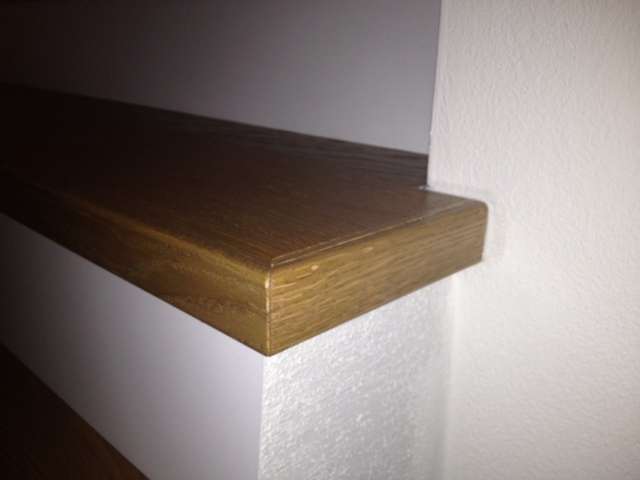

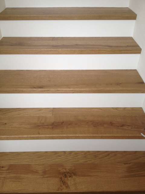

2012/20121030133037.JPG
2012/20121030966120.JPG
hier noch ein detailfoto, wo man schön den geputzten seitenteil und den lackierten spiegel sieht.
btw: den abschluss seitlich hat mir mein tischler vor ort raufgepfriemelt, an dieser stelle einen schönen dank!
