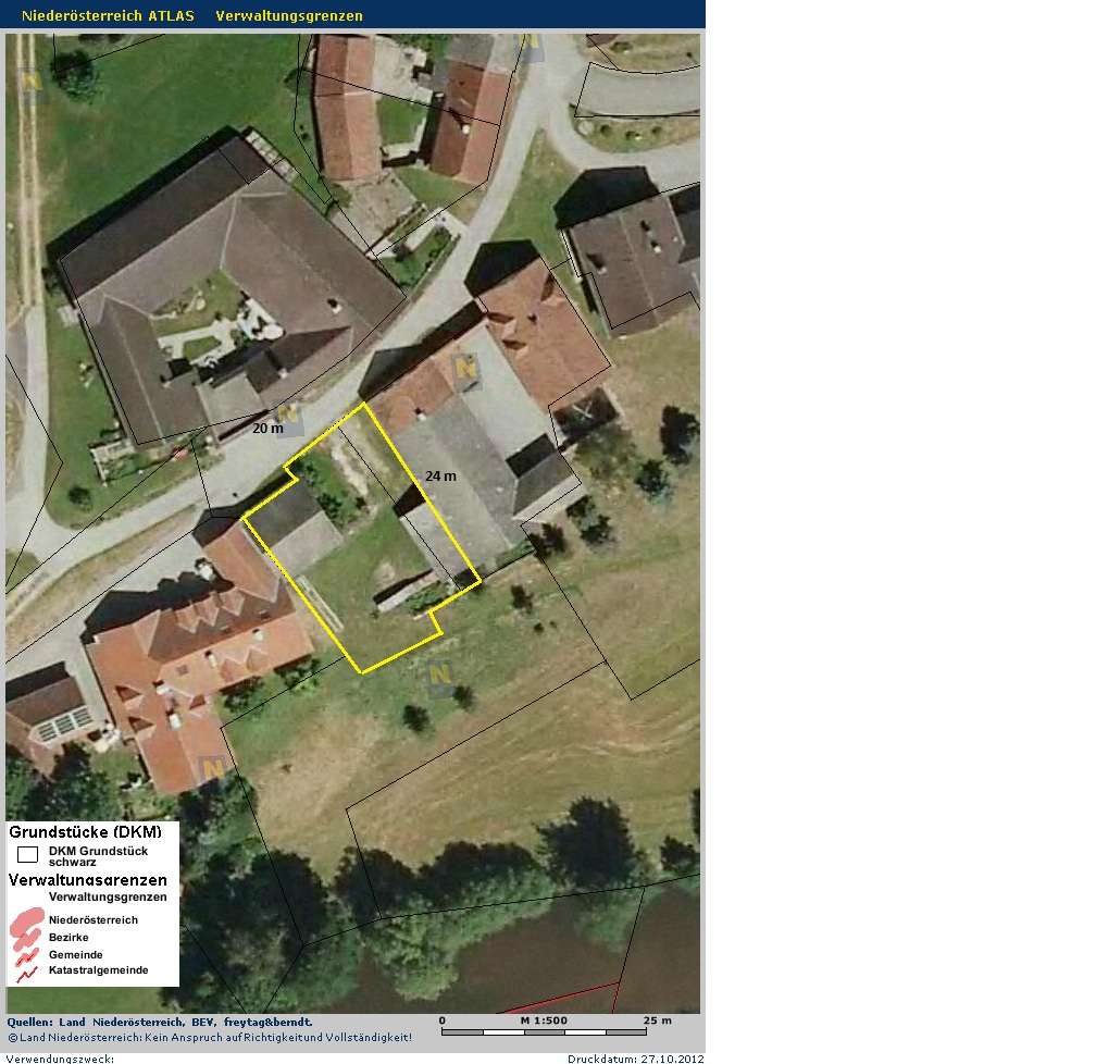

wir haben einen Baugrund in Familienbesitz (s. Grafik).
Dieser ist ca 500m² groß. Alles südlich der gekennzeichneten gelben Linie ist nicht bebaubar da es sich dabei um eine steile Böschung handelt. Die innerhalb der gekennzeichneten Fläche befindlichen Scheunen würden abgerissen werden. Das östlich angrenzende Gebäude ist das Haus der Eltern.
Unsere Vorstellungen wären: Haus + Nebengebäude, Carport für 2 Autos + Garten.
Wieviel m² WNF wären hier vorstellbar, dass dann auch noch ein vernünftiger Garten übrig bleibt?

Kommt auf die Bauordnung drauf an.. - Ich weiß nicht in welchen Bundesland du zuhause bist bzw. ob deine Gemeinde eine eigene Bauordnung hat...ah..ich bilde mir ein da ein "N" auf dem Foto zu sehen...also NÖ.
Ich empfehle dir einfach mal die Limitierungen einzuzeichnen...z.B. von der Straßenachse 5,75 m Abstand zum Haus (ca. 3m vom Straßenrand). Dann brauchst du 3m zum Nachbarn beim Haus bzw. sowieso einen Weg zurück zum Garten, da sonst kein Fahrzeug dort mehr hinkommen kann (Böschung). Das Carport kannst du an die andere Seite auf die Grundgrenze stellen, falls du unter 3m Höhe damit bleibst. Damit bekommst du ja schon mal die max. Breite. Dann liegt es an euch wieviel Garten ihr haben wollt.
Leider sehe ich nicht wie breit den Grundstück ist. Daher kurz unser Fall.
Grund 21m Breit:
-3m zum Westnachbar,
-7m für Carport:
11m für Haus (11x9).
Grund 31m Lang:
-3m zur Straße
-ca. 9m Haus
19m für Garten (21x19)
Ich hoffe du kannst mit den Info bisschen etwas anfangen.

Kurze Verständnisfrage: die Fläche unterhalb des gelben Bereichs gehört aber zu eurem Grundstück, oder? Wenn es so ist, bleibt dir eh viel Garten, schön terrassieren lassen! Da lässt sich sicher was draus machen.
Was die mögliche Hausgröße betrifft, trau ich mich gar nix sagen, dafür kann ich solche sachen viel zu schlecht einschätzen. Aber ihr könntet ja mal auf dem Grundstück was abstecken.

zu früh gedrückt emoji - d.h. wir haben 100 m² bebaute Fläche und 400m² Garten (Terasse muß man natürlich dann noch abziehen). Und der reicht leicht. Wie gesagt zeichne dir die vorgegebenen Limits in deinen Plan ein. lg,

der grund ist meiner meinung nach groß genug, v.a. die proportionen sind ok.
die frage ist sicherlich in welcher bauweise ihr bauen dürft bzw. ob ihr ein bungalow bauen wollt oder zweigeschoßig.
bebauungsplan?

Ergänzung was die Breite betrifft: das Grundstück ist ca 20x24m
Die Fläche südlich der eingezeichneten gelben Linie gehört zum Grundstück, lässt sich aber wirklich nicht nutzen, die Böschung ist ca 45° abfallend steil.

wir werden wohl mal bei der gemeinde nachfragen wg. bebauungsplan, aber ich bin ziemlich sicher bis bauklasse II ist möglich. Bungalow wird sicher nicht möglich sein, muss es aber auch nicht sein für uns.

hallo - 500qm ist sehr knapp,
wenn die breite 20 meter (was eigentlich schon sehr schön und gut ist für eine Breite) ist: -6m Carport-10m Haus, dann musst noch 3m freilassen, dh die breite geht sich gerade so aus.
nach hinten das Gleiche: 4m reinrücken, 10m Haus, 4m Terasse ergibt 18m dh du hast noch 6m bis zur hintern Grenze (für Spielhaus, Hüpfburg, Gemüsebeet und Pool)

Oder es gibt keinen Bebauungsplan (was ich nach dem Luftbild und der Umgebung vermute), dann entscheidet § 54 NÖ Bauordnung darüber wie und wo auf dem Grundstück was gebaut weden darf.
Daher folgende Schritte:
1. Klärung, ob es einen Bebauungsplan gibt und wenn ja, welche Bebauungsweise und Bauklasse sind festgelegt? Wo genau sind Fluchtlinien festgelegt (Straßenfluchtlinie, div. Baufluchtlinien)?
2. Wenn kein Bebauungsplan, dann ist zunächst zu diskutieren, wie und was gem. § 54 auf dem Grundstück gebaut werden darf.
Erst im 3. Schritt macht es dann Sinn, auf die eigentliche Fragestellung einzugehen.

Ich werde mich jetzt mal auf der Gemeinde erkundigen ob es einen Bebauungsplan gibt. Das scheint tatsächlich der sinnvollste nächste Schritt zu sein.

Ich habe mir das Bild vom Grundstück ins Powerpoint kopiert und den Maßstab abgeglichen (1m = 1cm). Also ein Rechteck mit der Länge von 20 cm zeichnen und dann das Bild vom Grundstück so lange vergrössern bis es übereinstimmt mit der 20 m Grundgrenze. So kann man recht einfach einzelne Zimmer bzw. Hausteile einzeichnen und herumschieben.
