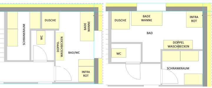

selber noch 2 Varianten gefunden - wobei die linke fast freundlicher ist
2012/2012102883919.JPG

die Türe ins WC muss nach außen aufgehen. In der linken Variante fehlt die Tür in den Schrankraum, in der rechten die Tür ins Bad.
Ich persönlich finde die linke Variante am besten, ich mag keine Ecken, die in einen Raum reinstehen. Die Dusche in der Nische ist praktisch, evtl, kannst du diese noch länger machen, dann könnte die Duschnische offen bleiben..
  •  chris5020
28.10.2012  (#3)
stimmt, ich hab sichtlich die Schrankraumtür im WC eingezeichnet. das WC geht nach aussen, die Tür gehört zum Schrankraum.
Dusche ist gedacht offen zu bleibenn ist aktuell 100x100
kann ich eventuell noch 20cm bis zum Waschbecken vergrössern

Ein kleiner Hinweis - weil ich zufällig in den letzten Wochen 2 ähnliche Meinungen gehört habe. Ein Fenster direkt hinter dem Doppelwaschtisch und Spiegel würden die Betroffenen aus heutiger Sicht nicht mehr haben wollen. Also einfach mal selber irgendwo ausprobieren ob die Lichtverhältnisse als nachteilig empfunden werden. Bei dir ist es ja nur eine mögliche Variante.

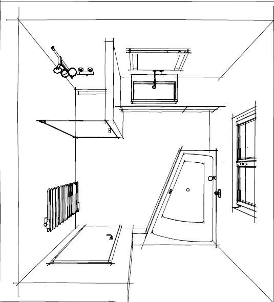

zu deiner ursprungsfrage, so sieht unsere badeinteilung aus:
2012/20121212576869.PNG
hat sich in der praxis wunderbar bewährt, und auch die clotüre zum gang ist kein problememoji.
gruß, alex
