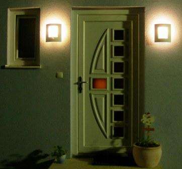

25.10.2012  (#5)
hab kein besseres bild zur hand, und noch keins gemacht bei dunkelheitemoji.
2012/20121025601192.JPG
ebenfalls, wie benji schrieb, den melder unabhängig von den leuchten montiert.
die strahler leuchten nach oben und unten, sind mit einer gummilippe wasserdicht und füllen den zugangsbereich ordentlich mit licht aus.
weiters war uns wichtig, etwas dezentes zu montieren. die gleiche serie haben wir auf terrasse und NBG-tür hinten verbaut.
firma weiss ich jetzt nicht, dürfte aber lt. elektriker aus österreich stammen.
gruß, alex

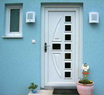

29.10.2012  (#8)
Ham welche aus dem Baumarkt - dient aber weniger der Beleuchtung vor dem haus als mehr der Orientierung, dass ma net über die Stufen ins/ausn Haus plumpst.
2012/20121029870890.JPG
2012/20121029393260.JPG
knifflig war das Problem, dass wir nicht 2 Leuchten mit je 1 Bewegungsmelder wollten, da die ja dann unteschiedliche Auslösecharakteristika haben, also ist der linke mit bewegungsmelder ausgestattet, der Rechte dann dazugeschaltet.
lg, Wolfgang
  •  pezibaer3008
30.5.2013  (#9)
wie hast du das geschafft, - die Lampe ohne BWM mit der mit BWM zusammenzuschalten?
Ich würds auch gern so machen mit den Philips ecomoods border, nur leider komm ich nicht an die klemmen des BWM ran.
emoji
  •  AndiBru
30.5.2013  (#10)
HiHaben es "auch so" wie wolfgang gemacht, einfach die phase am bewegungsmelder dazuhängen.
31.5.2013  (#11)
wie AndiBru schon erläutert hat.. - Lampe (ja ich weiß eig. heißts Leuchte...) zerlegt, Phase in den geschalteten Kreis reingeschnöselt, Leuchten montiert, voila.
Ma muß nur aufpassen, daß ma die max GesamtWattzahl net überschreitet, aber - wemmas weiß und drauf schaut ists ja kein Problem.
Ich hab max 60W und 2x 25 W Glühbirnen reingefummelt, nachdem mir 5 Energiesparlampen in 2...3 Monaten hin geworden sind... sind halt nicht für alles geeignet emoji
lg, Wolfgang
