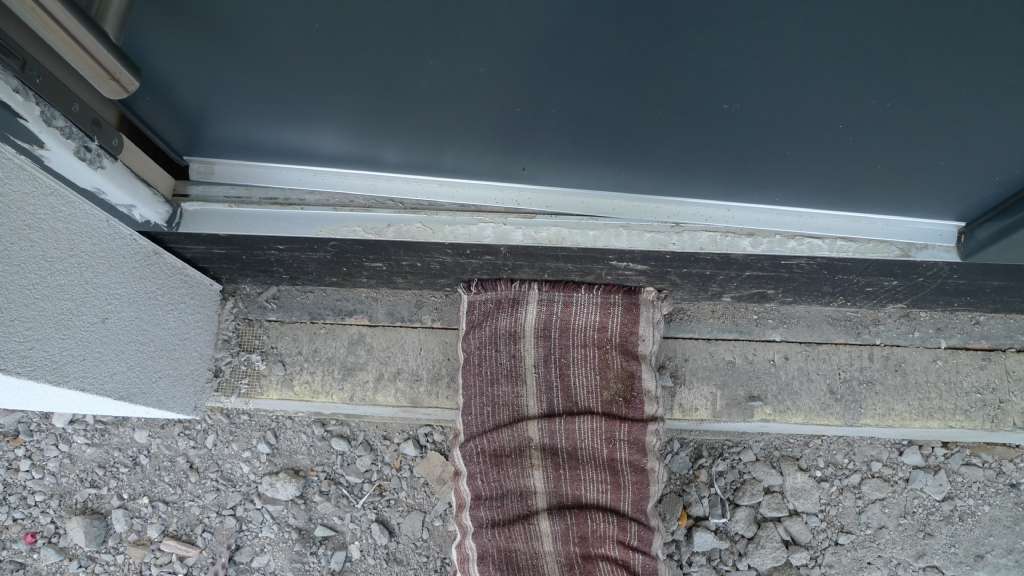

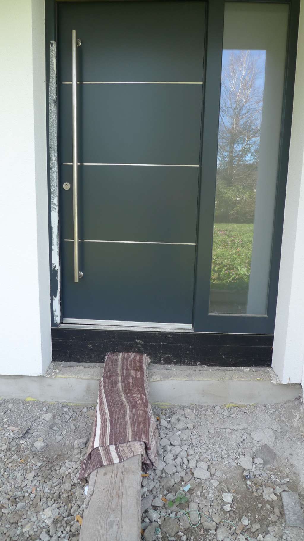

wir haben irgendwie Probleme, unseren Zugang fertig zu bekommen und hoffen, dass hier jemand Rat weiß.
Wir möchten wenn möglich noch heuer den Zugansbereich pflastern. Unsere Haustür liegt über dem Niveau, deshalb brauchen wir Stufen.
Die Pflasterer meinen, dass man mit der Fundamentplatte eigentlich ein Betonpodest für die Stufen mitbetonieren hätte sollen. Die Baufirma meint, dass dies eine Wärmebrücke dargestellt hätte. Die Pflasterer (wir hatten bisher 3 hier) können uns nun nicht sagen, wie bzw. ob denn nun die Stufen am Haus befestigt werden sollen.
Außerdem fragen wir uns, ob dieser schwarze Unterbau unterhalb der Tür nicht auch noch irgendeine Art Dämmung oder Abdichtung braucht. Besteht da nicht ohnehin eine Wärmebrücke?
Vielleicht kann uns ja hier jemand weiterhelfen, wie die Ausführung korrekt sein soll. Danke schon im Voraus!

ob es fachlich korrekt ist weiß ich nicht, ich habe mir dabei nicht zuviele gedanken gemacht und die stiege (3 stufen + rampe) nicht am haus befestigt. funktioniert seit über 2 jahre problemlos.

@deejay: Danke für deine Antwort. Wie sieht es mit Setzungen aus? Oder hast du den Aufgang erst später betoniert? Hast du noch eine Dämmung oder Abdichtung unterhalb der Haustür?
So siehts derzeit bei uns aus:
2012/20121022244808.JPG
2012/20121022732417.JPG

ich habs genauso gelassen.
hab noch ca ein 50cm tiefes loch gegraben welches ich auch mit beton und eisen ausgefüllt habe.
setzungen habe ich keine gehabt, der schotter darunter wurde gut verdichtet.
