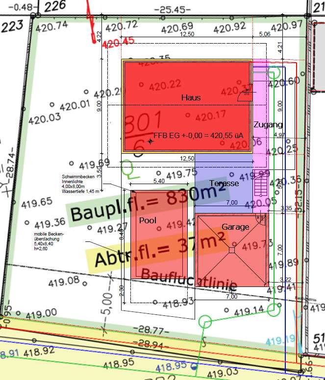

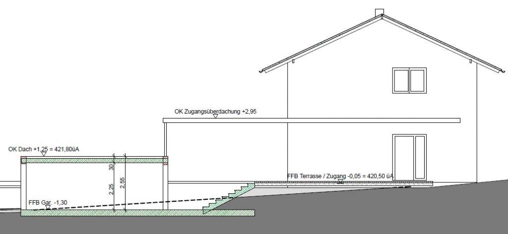

Danke für euer Feedback, hier mal die entsprechenden Ansichten
2012/20121019818187.JPG
2012/20121019402004.JPG

Ich werd mich nächste Woche mal mit einem anderen Baumeister zusammensetzen und die Pläne analysieren und versuchen Lösungen zu finden, bin gespannt welches weitere Vorgehen er vorschlägt.
lg, chris
