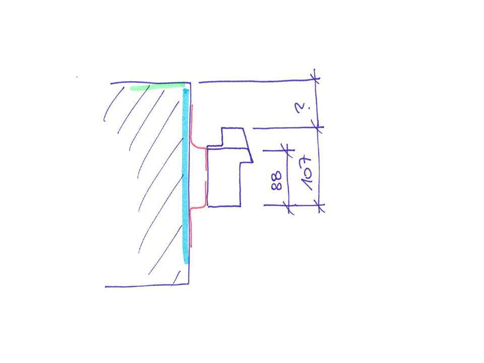

  •  haubilance
12.10.2012  (#4)
ok stimmt, die unterseite hab ich auch gespachtelt und auch die komplette laibung.
Überlager auch nicht weil glatt genug.
Es ist wirklich nur die Frage wo das Fenster sitzt.
anbei die skizze bei mir.
2012/2012101227630.JPG
DAs rote ist das Band. wenn jetzt das fenster weiter Richtung außen sitzt, müsste das BAnd auch nach außen auf die Front gehen weil man es sonst nicht kleben könnte.
lg mike
