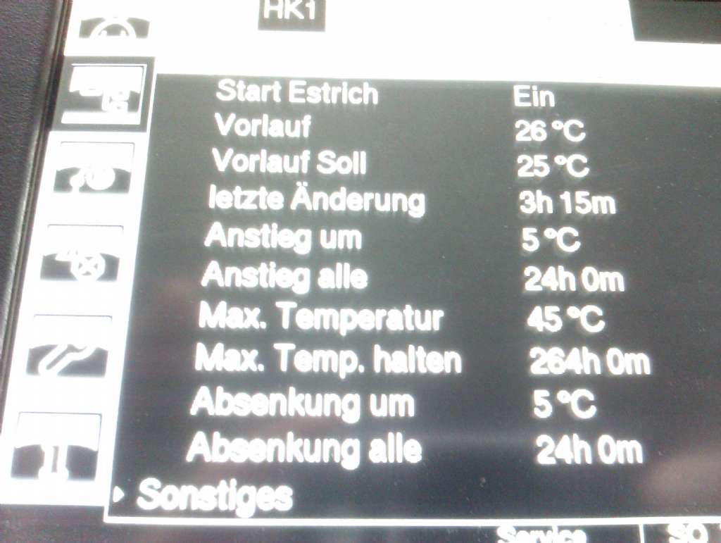

Dann hast wahrscheinlich einen Schnelltrockner drinnen.
Davon wurde uns jedoch abgeraten, da er die blöde Eigenschaft hat, nach dem Trocknen wieder feuchte aufzunehmen, die dann erst recht für den z.B.: Parkett werden wird!
Daher haben wir unseren Zementestrich 3 Wochen lang trocknen lassen, gelüftet mit so wenig Lufzug (ganz ohne geht es nun mal nicht immer).
Danach haben wir mit dem Aufheizprogramm laut ÖNORM B2242 3 begonnen.
Mitlerweile sind wir bei knusprigen 40 Grad angekommen und die gefühlte Luftfeuchte wird schon immer weniger!
Es ist wie sooft im Leben: Langsam ist oft besser!!
