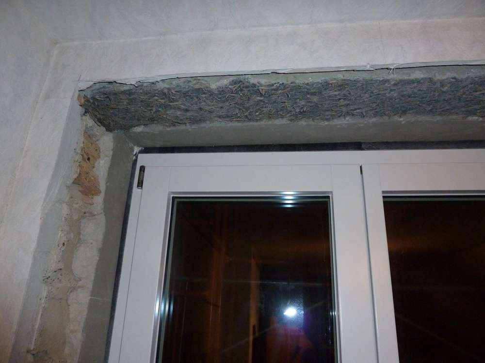

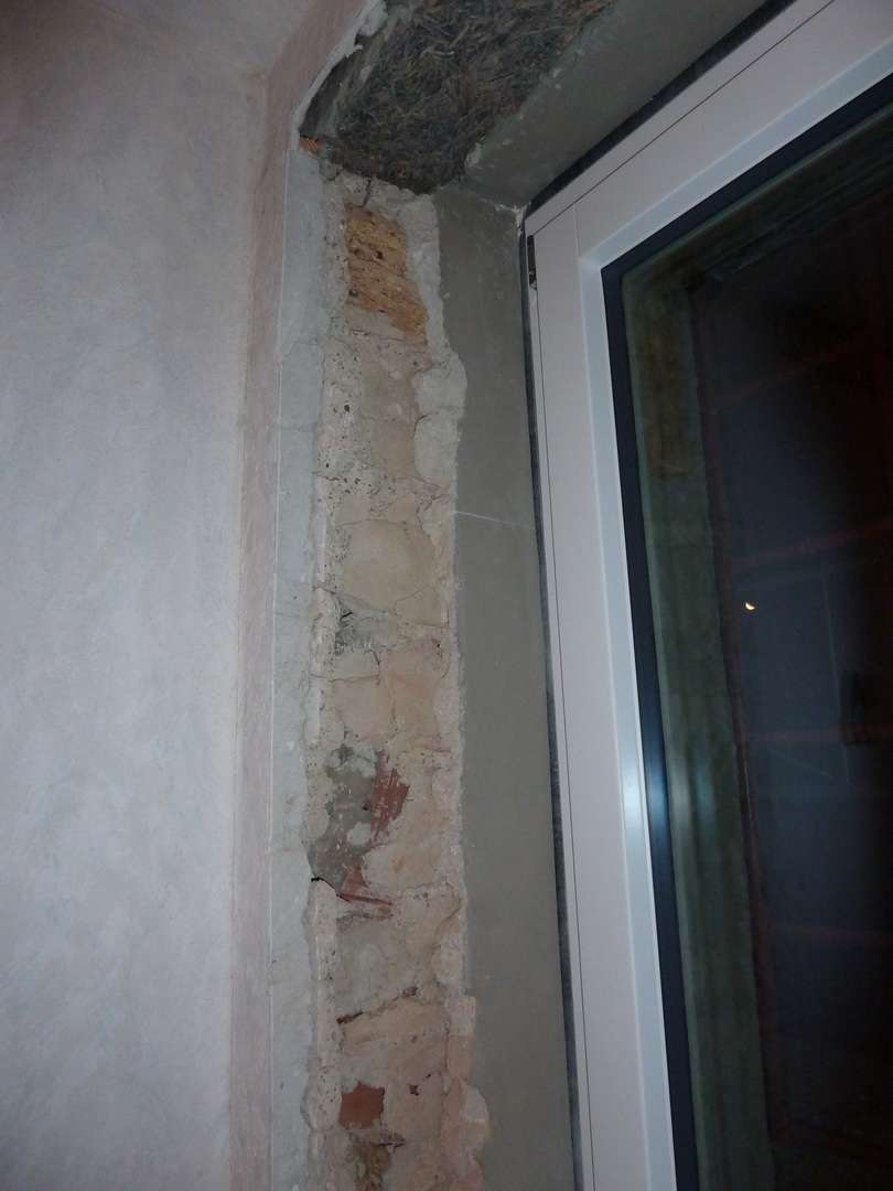

Fensterstock überdämmen und Heraklith
hmm Heraklith ist ja eh ein Putzträger und wenn das hält, dann könntest einfach EPS/XPS in der entsprechenden Stärke raufkleben, oder? |
habe bis jetzt EPS/XPS und Schaum - erfolgreich vermieden (weil die alten Mauern so feucht - ja nass waren). Mit Glasschaumplatten ist es auch nicht besser und die muss man mit Kaltbitumenkleber und bitumenhaltigem Voranstrich befestigen. Keine Ahnung was ich tun soll?
Das Heraklith stammt noch aus den 1960er Jahren. Mein Rechner spinnt, kann deshalb jetzt keine U-Werte für Heraklith eruieren... Ursprünglich hatte ich 2 Photos eingestellt - keine Ahnung wo das 2te geblieben ist und warum das eine in Deinem Beitrag gloitom aufscheint. Ist nicht mein Tag, meine Woche ... Danke und viele Grüße |
