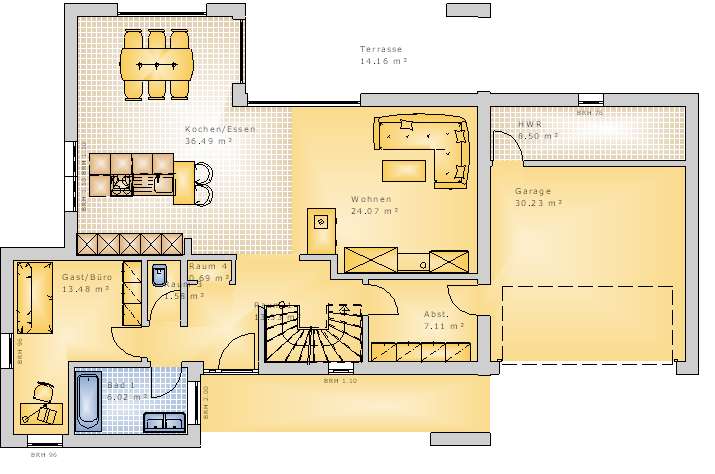

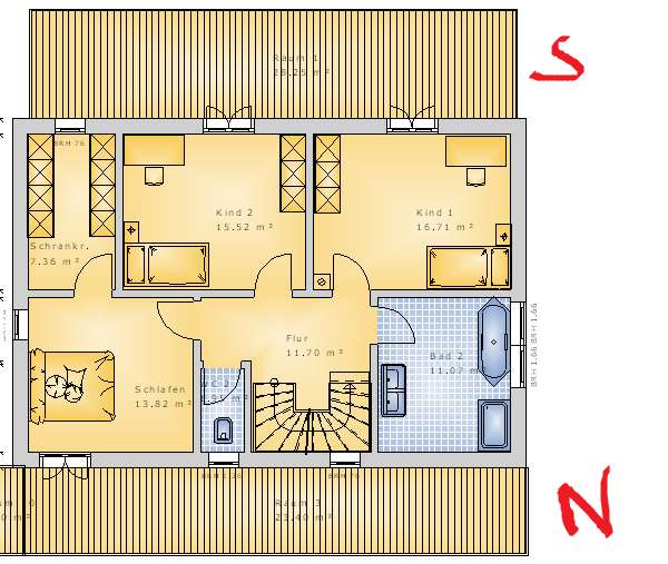

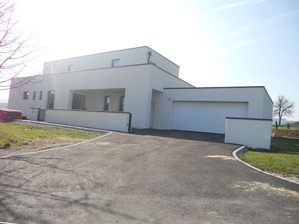

Wir sind gerade in der Planphase für unser Haus (welches 2014 gebaut werden soll) ..wir sind gerade am Planzeichnen und den Entwurf möchte ich euch zeigen. Ich muss noch dazu sagen dass wir vor einem Jahr an einem Haus vorbeigefahren sind dass uns echt die Sprache verschlagen hat, es war unser Traumhaus..einfach perfekt. Wir haben ettliche Fertighaus-Seiten im Internet abgeklappert ob es vl. ein Fertighaus war und wir den Plan dazu finden...leider erfolglos. Da wir einige Fotos des Hauses gemacht haben (weiß nicht ob man das darf :p) machten wir uns daran einen Plan für das Haus zu zeichnen..was sagt ihr dazu? Was könnte man besser machen..bitte beachtet die Fenster und solche Kleinigkeiten nicht, das steckt alles noch in den Kinderschuhen..was sagt ihr zu dem fertigen Haus?
Ach ja, nur zur Info und mit dem Einzeichnen der Terassen hatte ich auch einpaar Schwierigkeiten..das ist nicht so perfekt geworden :)Und einpaar Sachen haben wir halt geändert wie Eingang Zb

nett - den Versatz in der Mauer von der Garage würde ich begradigen, sonst sieht das ganz ok aus. die Frage ist nur ob das mit der Statik passt.

gelungen - ich würde versuchen das wc im erdgeschoss im bad unterzubringen, weil meiner meinung nach der eingangsbereich ein bisschen eng ist...
ein weiterer punkt ist, dass die sanitäreinheiten nicht übereinander liegen, wird jetzt bei einem einfamilienhaus keine große rolle spielen...
die trennwand zwischen schlafzimmer und schrankraum würde ich auch nicht machen...

Danke für eure Antworten..mein Mann will halt unbedingt WC vom Bad getrennt. Wir werden unseren Entwurf mal dem Architekten vorlegen..bin gespannt was er dazu sagt, eben wegen der Statik usw. Denkt ihr könnte es Probleme geben im EG wegen dem doch sehr großen Küche-Wohn-Essbereich?

bezüglich statik wird sich da was ändern müssen, evtl. die mittlere wand auch tragend, in welchem bundesland wird ihr bauen > es gibt eh genug architekten-empfehlungen im forum

super plan - das Obergeschoss finde ich von der Einteilung wirklich spitze. Schrankraumtür finde ich ist Ansichtssache, würde wenn, dann eine Schiebetür machen.
EG Eingangsbereich würde ich noch einmal überdenken. Der Eingang von der Garage ist meiner Meinung nach großzügiger als der Haupteingang. Toilette im Erdgeschoss würde ich auch nicht im Bad haben wollen. Ich finde eher das Gästebad als zu großzügig. Badewanne und 2 Waschbecken? Würde ich auf offene Dusche und 1 Waschbecken reduzieren und eventuell zusätzlich als HWR nutzen. HWR bei Garage nehme ich an wird der Technikraum, denn durch die Garage im Winter zur Waschmaschine wäre für mich weniger prickelnd außerdem der Weg zu lang.
Dafür sind für mich Handwaschbecken in Toiletten ein absolutes MUSS.
Würde auf jeden Fall die Mauer für Schrank im VZ weggeben, der Schrank nach der Eingangstür wird euch optisch erschlagen.
Außerdem fehlt mir die Abstellmöglichkeit für Staubsauger & Co.
Wohnküche finde ich nicht zu groß, wird bei uns auch ca. 60 m² bei gleicher Anordnung.
Wegen der Statik denke ich auch, dass ihr noch einiges umplanen müsst. Die Stiege kommt mir auch etwas kurz und eng vor.

OG finde ich sehr gelungen - ist näml. ganz gleich wie bei uns *g*... Die Wand zum Schrankraum hin haben wir auch weil es eine tragende Wand ist. Die Tür (bzw. bei uns nur ein Durchgang wo ich dann mal einen Fadenvorhang machen möchte) ist bei uns allerdings in der Mitte, damit man noch mehr Schränke reinbekommt.
Das WC im EG würd ich auch ins Bad inkludieren damit der Vorraum größer wird. Auf den 5m2 hat das WC locker noch Platz und ein extra WC habts eh im OG.

Das mit dem WC im EG passt schon. - Das ist auch das Besucher-WC und wer will schon seine Besucher im Bad?!?

Danke - Also das mit der Schleuse zur Garage hab ich mir so gedacht, da die ja groß genug ist könnte man da locker einen Schrank (wie im Plan) aufstellen um zusätzlichen Stauraum zu schaffen, ist also nicht als Garderobe geplant, die Garderobe sollte dieser Schrank vor dem Eingang zum Wohn/Essbereich sein also der soll in der Wand sein mit einer Schiebetür für die Straßenbekleidung..aber da muss ich mir wohl noch etwas überlegen ist halt wirklich sehr eng beim Eingang.
Die Treppe macht mir auch Sorgen, das ist eine 2*4-tel gewendelte (hat wer so eine??) so eine wird ja in den meisten Fertighäusern gemacht und wir haben uns die mal wo angesehen und ich find sie geht gerade noch. Ich hätte schon gerne eine richtige mit Podest aber dafür bräuchten wir mehr Platz und es war schon eine Mörderarbeit ein Haus von Außen auf einen Plan (der noch dazu brauchbar ist) anzupassen..habt ihr Ideen?
Ach und das mit dem Bad im EG find ich ok von der Größe..mein Mann sagt man soll an die Zukunft denken und im Alter werden wir sicher nur dieses benutzen und wahrscheinlich unser Schlafzimmer ins Gästezimmer verlegen..so mit 90 halt :D und da möchte ich auch kein Bad dass 1*1 m ist..und die Badewanne kommt weg, da kommt ne Dusche hin :)

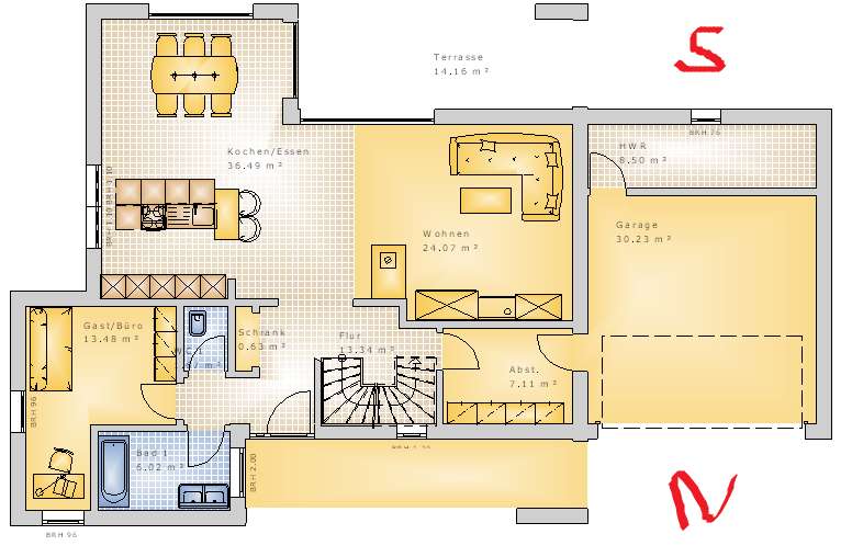

Denkt ihr ist es so besser..hab den Garderobenschrank umgesetzt..ist 1,3 m breit und 0,55 tief..das würde mir auch genügen..ist halt nur für die Jacken.

Toller GR! - Find ich echt nett, die Außenansicht lässt auch Freude aufkommen. Einzig die u-förmige gewendelte Treppe ist halt so gar nicht mein Ding, aber Geschmäcker sind verschieden...
Garderobenschrank bitte nie unter 0,65m machen, 0,60 ist die absolute Untergrenze (da streifen die Jacken schon vorne und hinten).
Was mir auch noch auffällt: die Badezimmertür im EG würd ich rechts angeschlagen machen - also dass sie zum Fenster hin aufgeht, sonst ist das Betreten vom Bad eher ein Vorhaben für Schlangenmenschen emoji
Und die Tür ins Gästezimmer sowie die in den Abstellraum würd mMn auch Richtung Wand aufgehend homogener wirken als so... just my 2 cents

als zukünftiges Schlafzimmer wird das Gästezimmer mit Doppelbett aber etwas eng. Wenn du vorhast das Gästebad später als Hauptbad zu benutzen, würde ich das Fenster Richtung N gehen lassen, Besucher müssen nicht unbedingt gleich ins Bad sehen können.
Schrank im VZ find ich noch immer nicht besonders toll (warum muss der unbedingt ummauert werden???), aber besser als vorher.
Eventuell entstehenden Raum unter Stiege als Garderobe nutzen. Wenn der Eingangsbereich so klein wird, würde ich keine Möbeln reinstellen, dann wäre es ausreichend von der Größe.
Zur Tiefe des Garderobenschrankes: Unserer ist 0,8 tief, oben Jacken (gibts keinen Stau beim Türen zumachen) unten Schiebefächer für Schuhe. Mega Stauraum würde ich nie wieder hergeben.

@kassandra das mit der Gardarobe unter der Treppe ist eine gute Idee.. vielleicht machen wir das auch so. Das mit dem Schlafzimmer im EG war halt nur mal so eine Idee und ich denke ein Schlafzimmer muss auch nicht groß sein, hauptsache das Bett passt rein..wie das in Zukunft wird ist ja natürlich alles noch unklar, darüber will ich mir jetzt auch keine Gedanken machen ist noch sooo viel Zeit bis dahin.

Find das nicht so toll, wenn im Winter die Haustür aufmachst und es zieht kalt ins Wohnzimmer. Auch die, die an der Türe stehen kriegen mit was drinnen läuft. Ich denke das brauchts nicht unbedingt.
Den Weg vom Bad ins SZ ist mir persönlich zu weit. ich bevorzuge es direkt neben dem SZ.
Auch die Treppe würde ich wenn möglich als Podest ausführen.
Sieht einfach besser aus und ist angenehmer zu gehen, vor allem wenn dann 90 bist ;-D.

Die Klotüren bitte nach aussen aufgehen lassen.
