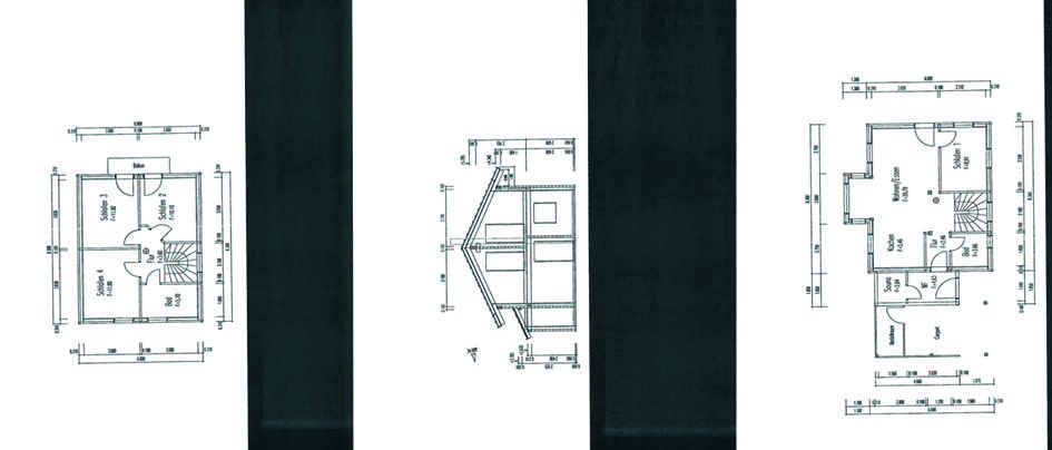

guten tag,
ich beabsichtige ein kleines holzhaus (ca. 350 m³)zu errichten. da natürlich dabei die kosten eine große rolle spielen, möchte ich mir einen groben überblick darüber verschaffen.
wenn mir jemand eine grobe kosteneinschätzung bezüglich haus- und elektrotechnik machen kann, bin ich sehr dankbar.
1. haustechnik (warmwasser mit solaranlage)
2. heizung (erdwärmeheizung)
3. elektortechnik
vielen dank für euer bemühen.

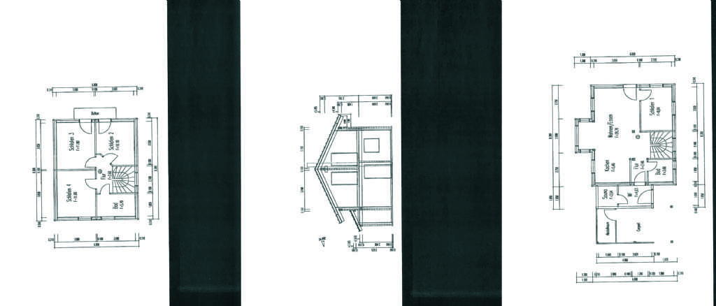

pläne vom haus (da hat was nicht funktioniert):

Mich würde der Plan interessieren ob die 350m³ Innenvolumen sind (wären bei 2,5m Raumhöhe ziemlich genau 140m² Wohnfläche) oder ob das das Volumen des gesamten Gebäudes sein soll und es in Richtung der größe unserer Hütte geht (76m²).
Bei uns waren es rd. 40K für Pkt.1 und 2 ... Heizung+Lüftung+Warmwasser+Kühlung (Kompaktgerät) inkl. Wandheizung, Erdkollektor, sämtliche GWS-Installationen und Sanitärkermamik. Nicht dabei sind die Kosten für die 3,5kWp-PV (Solarthermie bringts in Verbindung mit Erdwärmepumpe nicht). Abziehen kannst die Kosten für ein Dusch-WC. Elektro hab ich selber gemacht, da hab ich ned mal die Kosten fürs Material parat.

die wohnfläche beträgt ca. 100 m² und es handelt sich um ein ganzjährig bewohntes haus (lange winter). größer darf das haus nicht werden, da ich ansonsten mit der finanzierung nicht mehr klar komme.
