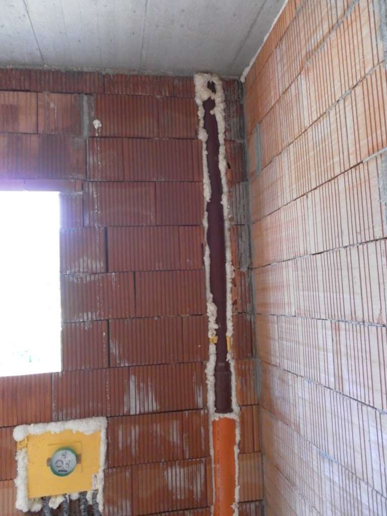

20.9.2012  (#6)
keinen -
2012/20120920622737.JPG
steigleitung eingestemmt
2012/20120920177257.JPG
lüftungsrohre, mit ziegelresten und ytong inkl. up-kasten vermauert und eingeputzt.
im EG sternförmig in der abgehängten decke, e-leitungen kommen beim kamin runter und dort in den verteilerkasten.
  •  123max
20.9.2012  (#7)
aber ist dann deine außenmauer nicht "sehr" dünn an den stellen wo du sie aufgestemmt hast??
sind das im ersten bild auch die lüftungsrohre die ins nächste geschoss gehen??
20.9.2012  (#8)
Wurscht, sind ja eh 20cm epsf+ drauf ;).

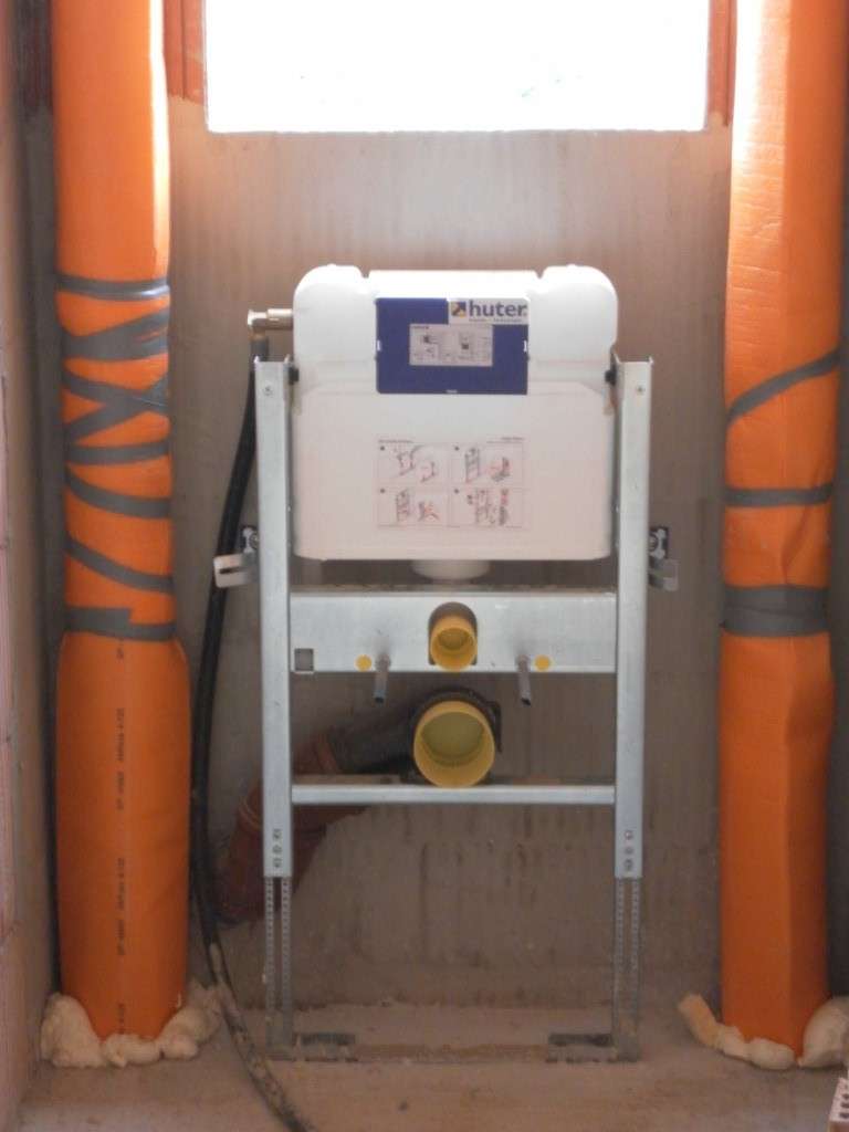

wir haben überm technikraum ein waschkammerl mit div steigschächten... einmal 100x30 für elektro - gleich überm verteiler, dann ein kleinerer für warm-u kaltwasser, einer für kwl und den letzten als pv- vorbereitung (10x10)... oben wird alles unter kastln versteckt, die pvleitung hab ich mit heraklith verkleidet und verputzen lassen...
war sehr angenehm beim leitungen legen.... unsere strangentlüftung sieht genauso aus wie bei alex...
