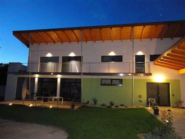

Hallo! - Bei uns wird der Balkon auch nur als Sonnenschutz bzw. optische Verbesserung eingesetzt werden. Das wussten wir auch schon vorher. Wir haben aber vorerst auch nur die Stahlträger rausschauen lassen. Wenn die Kohlen wieder beisammen sind, wird der Balkon fertig gemacht. Wir wollen aber etwas in Holzoptik...obs WPC oder Funermax wird, mal schauen....
2012/20120919848658.JPG
Anja
  •  Fantipooh12
19.9.2012  (#9)
@Anja: Das ist ja ein schönes Haus, toll!!! Kommen denn dann noch Stützen davor oder wie habt ihr den Balkon geplant? Bei unserem Balkon heißt es immer, 4 Stahlsäulen zur Abstützung, und die nehmen der Terasse jeglichen Nutzen. Wie tief wird Euer Balkon? Wie ist das mit der thermischen Entkopplung, wenn da die Stahlträöger rausschaun???? Wir hätte halt so gerne keine Stützen auf der Terasse, aber so eine massive Betondecke oben ist halt auch nicht jedermanns Sache! Wie seht ihr das mit den Stehern auf der Terasse?

Bei uns kommen keine Stützen unter den Balkon, wollten wir auf keinen Fall haben. Die stören dann garantiert auf der Terrasse.
Wir haben pro Stahlträger einen Isokorb in die EG Decke einbetoniert, auf diese wurden dann nachträglich die Träger montiert. Wie tief der Balkon jetzt wirklich ist, kann ich dir auswendig nicht sagen, aber ich habe 1,60m im Kopf....
Bei uns geht der Balkon um´s Eck herum, das war mit der Statischen Berechnung ein wenig mehr Aufwand.
Als Boden werden entweder Holzdielen, Fundermaxplatten oder WPC Dielen auf den Trägern befestigen, mal schauen.
Vielleicht hilft dir unsere Hausbaugallerie etwas weiter.

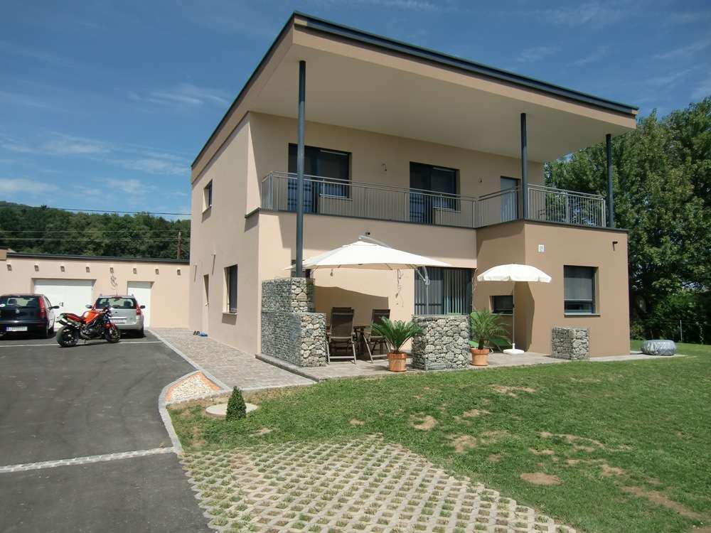

wie tief der - balkon wird, hängt von der ausrichtung des hauses ab, wenne er eine sinnvolle beschattung sein soll. bei uns sinds 130 cm, im winter wenn die sonne tief steht kommt sie bis zu den glasflächen und im sommer (sonne steht hoch) wird die bude optimal beschattet. als boden haben wir die gleichen terassendielen wie bei bei der terrasse.
  •  siegfried
20.9.2012  (#12)
2012/20120920874598.JPG

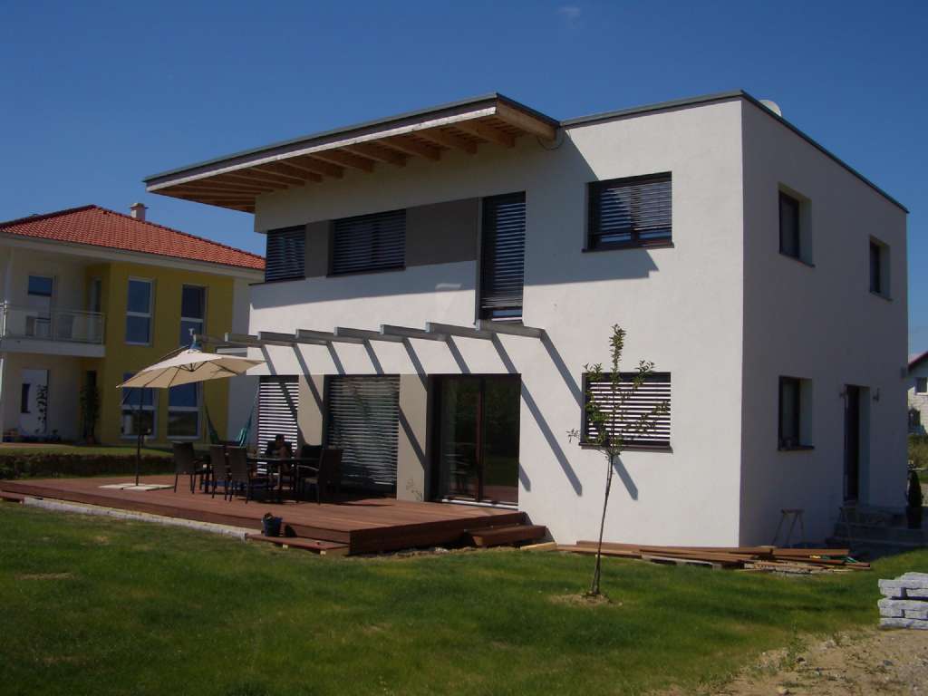

Wir haben ebenfalls eine "Schuhschachtel" und wollten
deshalb auch unbedingt einen Balkon. Wir haben das
allerdings mittels einen Rückschrittes im OG gelöst.
Wir wohnen jetzt seit 1,5 Jahren in unserem Haus und ich
war in dieser Zeit exakt 4 x auf dem Balkon. Nur um
das Laub aus den Abflüssen zu entfernen.....
Im Nachhinein war der Balkon definitiv eine Fehlentscheidung
und ich hätte das Haus um diese 20 m² grösser machen sollen.
(wir haben 210 m² WFL....)
Beschattung:
Aufgrund des Rückschrittes vom OG haben wir die
Beschattung auf der Südseite mit unserem Vordach gelöst.
Das Vordach ist auf 8 Meter Höhe und hat einen Überstand
von 4 Meter. Aufgrund des unterschiedlichen Sonnenstandes
haben wir im Sommer Schatten im OG und somit keine
solare Erwärmung, im Winter jedoch traumhaften Lichteinfall
und solare Erwärmung in den Kinderzimmern.
In der Planungsphase war ich zwar sehr skeptisch, ob
das funktioniert, aber der Architekt hat sich nicht
getäuscht. Es haut wunderbar hin, wie man auch auf
diesem Bild erkennen kann.
2011/20110819111110.JPG
