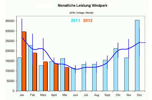

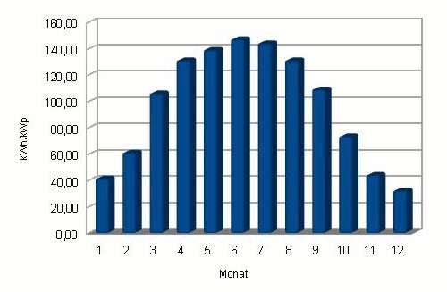

Betrachtet man die Ökologie, sieht man auch sehr schnell, dass die Windkraft hier deutlich die Nase vorne hat. Der Strom wird dann produziert, wenn man ihn braucht. Hier typische Monatserträge über das Jahr von PV und Wind.
2012/20120919174037.GIF
2012/20120919862849.GIF
Die Nachteile sind aber durchaus nicht von der Hand zu weisen. Man benötigt Platz und den entsprechenden Wind. Eine Windmessung kostet aber keine 600 Euro, das kann man selbst mit billigen Wetterstationen bewerkstelligen. Einfach aufs Dach montiert und fertig. Das Messgerät kann nach der Installation dann durchaus dienlich sein um zu monitoren. Im Burgenland ist es aber eher überflüssig, da ist Wind immer da. Manchmal reichen auch schon die Winddaten der nächsten meteorologischen Messstation. Oder man bemüht obigen Windatlas.

Die Windkraft entlastet das Stromnetz im Winter deutlich, die PV fast gar nicht. Ich habe meine zwei Air-X für das Dach schon eingereicht, die bekomme ich von der Gemeinde sogar etwas gefördert. Derzeit schaut es gut aus, da ich den Bürgermeister davon überzeugen konnte, dass die keinen stören werden, da sie mit den Silent-Blades nicht wahrnehmbar sind, weder durch Schattenwurf (dazu drehen sich
