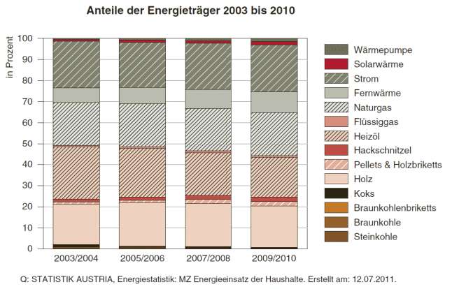

@eggerhau - Um deine Fragen zu beantworten, muss ich leider etwas ausholen. Wenn man sich ansieht, was die Relevanz österreichischer Häuslbauer am CO2 Eintrag der globalen Welt ist, beantworten sich die Bedenken von selbst. Ich will dich nicht mit Statistiken langweilen, aber schau dir mal an, wie im Jahr 2012 bzw. bis 2010 in Österreich geheizt wird und wurde.
2012/20120917854777.GIF
Quelle:
http://www.statistik.at/web_de/wcmsprod/groups/r/documents/webobj/036842.gifBildquelle: http://www.statistik.at/web_de/wcmsprod/groups/r/documents/webobj/036842.gif
Und dann schaue dir bitte den Anteil der Haushalte am Gesamtenergiemarkt an.
http://www.statistik.at/web_de/static/gesamtenergiebilanz_oesterreich_1970_bis_2010_022710.pdf
Bei einem Bruttoinlandsverbrauch von 1.457.662 Terajoule fallen 287.149 Terajoule auf Haushalte, das ist Haushaltsstrom plus Heizung plus Warmwasser plus Klimaanlagen. In Prozent: 19,7%. Davon fallen etwa nur die Hälfte auf die Raumheizung. In Prozent: ca. 10%.
